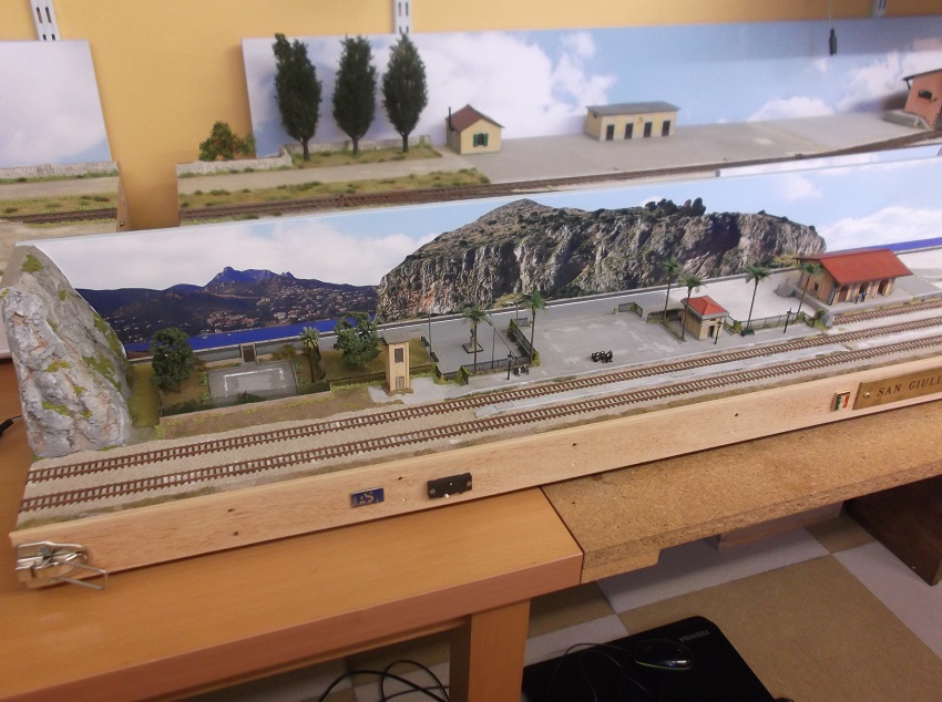

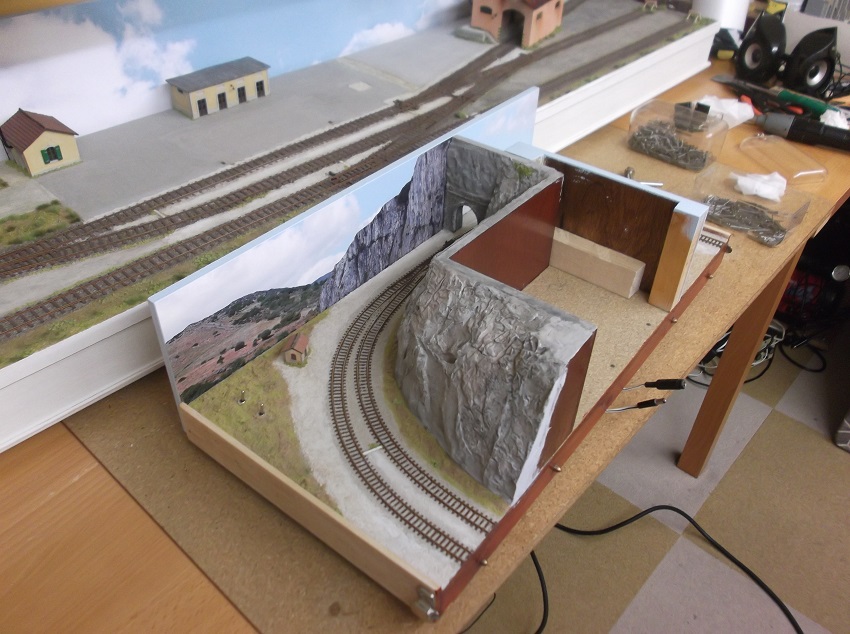

Visuale dal punto dell'osservatore per rendere l'idea della prospettiva. Come si nota non si vede ne la galleria, ne la curva troppo stretta, ne la forma a zeta dello sfondo. La forma a zeta e`stato adottato per creare piu` lunghezza alla visuala dal punto dell'osservatore (io). Lo sfondo che si vede alla fine non e` lo sfondo che usero`(dimensioni saranno diverse). Inoltre la roccia che si vede frontalmente di due colori diversi non e`completata. Verra` finita una volta che ho deciso il tipo di fondale da adottare usando come sfondo la carta delle nuvole/cielo.
DSCF0666.JPG [ 239.07 KiB | Osservato 7166 volte ]
DSCF0667.JPG [ 248.16 KiB | Osservato 7166 volte ]
Giovanni

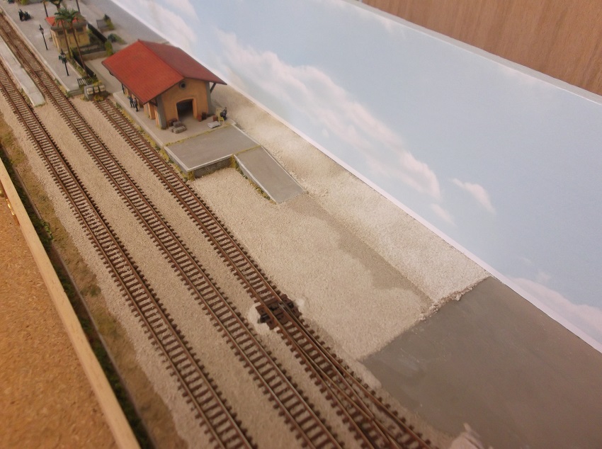

Edo5790 ha scritto:
visto che mi piacerebbe fare sul mio plastico un piccolo scalo merci con i binari "affogati" nel gesso (credo sia quello) volevo chiederti se per la rimessa hai utilizzato semplice gesso o quale altro materiale e come hai fatto ad applicarlo.

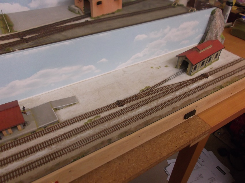

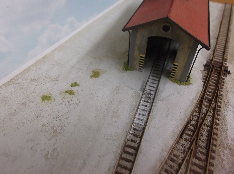

Dentro la rimessa ho usato gesso con un po`di polvere nera da belle arti immischiato a colla Scenic Cement (in alternativa si potrebbe usare colla vinilica) fino a diventare una pasta tipo dentifricio e poi spalmato come descritto prima. Per la zona fuori dalla rimessa ho usato polvere di pietra di cava (di una tonalita` che piu mi aggrada) immischiato con colla Scenic Cement.
Sto usando la polvere di pietra anche per il terreno attorno allo scalo merci e la rimessa (foto della posa in progresso). Quando tutto e` asciutto poi passo carta vetrata (fine) sulla superficie.
DSCF0668.JPG [ 240.51 KiB | Osservato 7004 volte ]
DSCF0669.JPG [ 250.68 KiB | Osservato 7004 volte ]
Giovanni

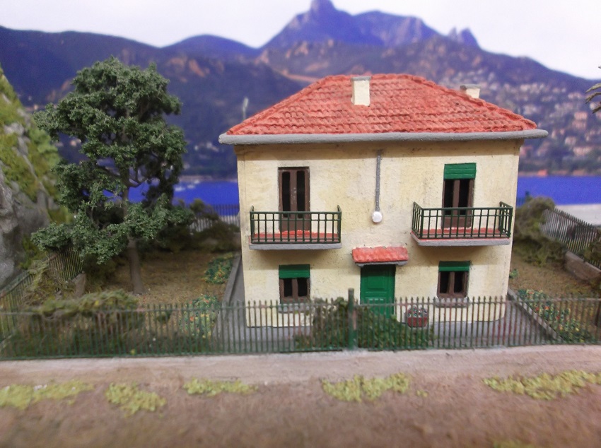

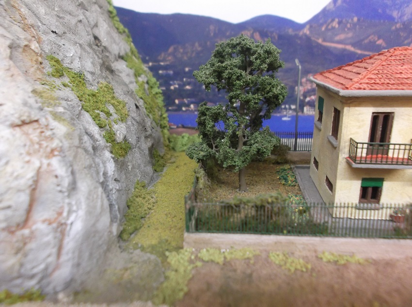

La villetta posizionata nel suo giardino (ancora non incollata) per vedere l'effetto complessivo.
DSCF0671.JPG [ 261.96 KiB | Osservato 6824 volte ]
DSCF0672.JPG [ 264.1 KiB | Osservato 6824 volte ]
DSCF0673.JPG [ 254.5 KiB | Osservato 6824 volte ]

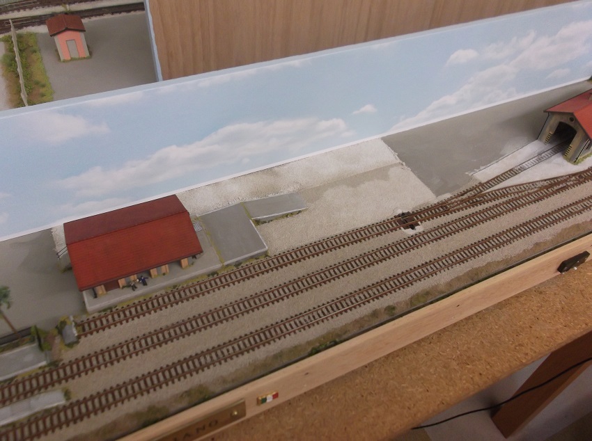

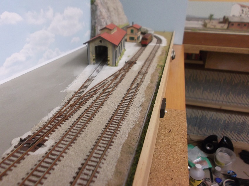

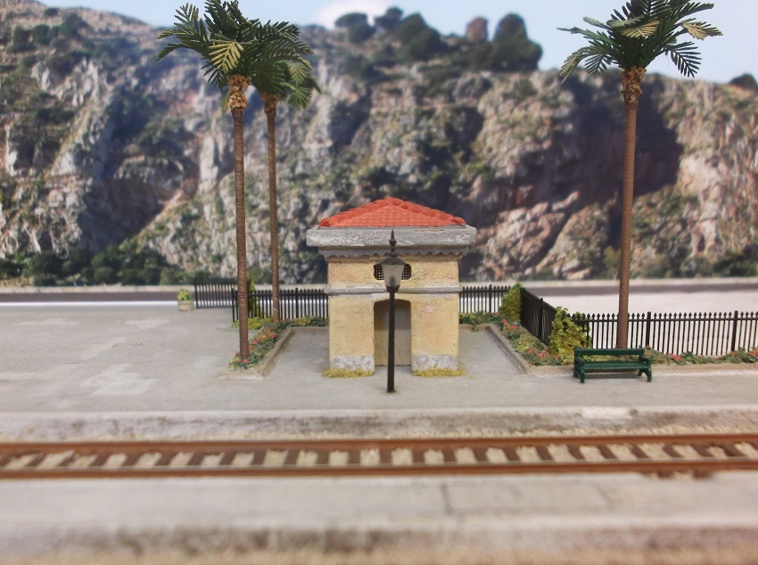

Finito di posare il terreno attorno alla rimessa e al magazzino merci.
DSCF0675.JPG [ 266.07 KiB | Osservato 6569 volte ]
DSCF0676.JPG [ 238.7 KiB | Osservato 6569 volte ]
DSCF0677.JPG [ 196.28 KiB | Osservato 6569 volte ]
DSCF0678.JPG [ 242.94 KiB | Osservato 6569 volte ]
DSCF0679.JPG [ 264.78 KiB | Osservato 6569 volte ]
Ora devo creare lo sfondo con Photoshop.
Giovanni

Sorry Giovanni,
Nessun segnalamento ? Marmotta ? Traversa limite ? Tombino ?
Questo perchè sovente tali accessori vengono posti in opera alla fine, quindi “ appoggiati “ sul ballast, con dubbio effetto scenico ....
Buon lavoro,

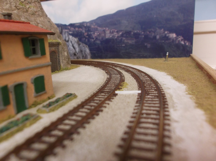

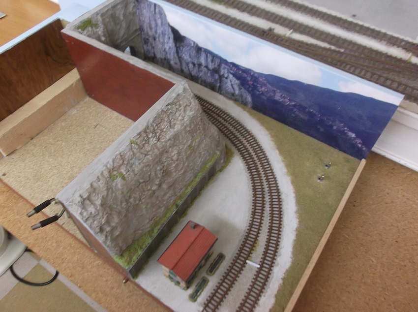

Intanto ho cominciato a creare gli sfondi con photoshop (stampati su carta adesiva)
DSCF0680.JPG [ 244.38 KiB | Osservato 6179 volte ]
DSCF0686.JPG [ 227.41 KiB | Osservato 6179 volte ]
DSCF0688.JPG [ 261.91 KiB | Osservato 6179 volte ]
DSCF0689.JPG [ 241.28 KiB | Osservato 6179 volte ]
DSCF0690.JPG [ 221.39 KiB | Osservato 6179 volte ]
DSCF0681.JPG [ 261.61 KiB | Osservato 6179 volte ]
DSCF0682.JPG [ 239.41 KiB | Osservato 6179 volte ]
DSCF0684.JPG [ 268.26 KiB | Osservato 6179 volte ]
DSCF0685.JPG [ 275.46 KiB | Osservato 6179 volte ]
Giovanni

Seconda, terza, quarta e quinta foto, il fondale è stupendo.Da proprio il senso di profondità.Invece quello dietro la stazione non lo trovo molto convincente...E' definitivo oppure è solo una prova?
Il fondale dietro la stazione e`definitivo nel senso che l'immagine che si vede al momento e incollato al fondale. Applichero`altri strati progressivamente.
