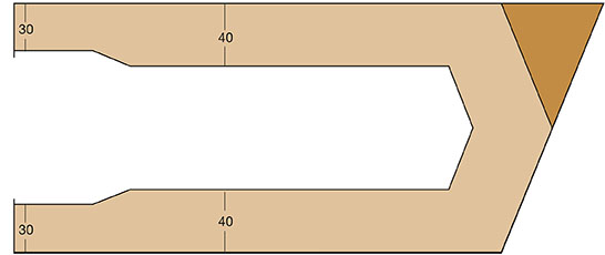

Spiacente di non poterti aiutare con il tracciato vero e proprio (anche io non ho Windows e non posso usare i programmi di posa binario)
però posso aiutarti con una piantina dello spazio che hai a disposizione. Se capisco bene dalle dimensioni che hai postato si tratta di una specie di corridoio
con una delle pareti non in squadro con l'altra. Supponendo che la porta sia di 90 cm e sperando che si apra verso l'esterno la prima cosa che mi viene in mente è la tua U
di una larghezza che all'inizio è di 30 cm (+o- a filo con la porta) per poi allargarsi a 40 cm, per lasciarti uno spazio minimo di poco meno di 80 cm lungo il tracciato
(l'angolino in marrone più scuro è irraggiungibile, ti conviene chiuderlo o usarlo per semplice paesaggio)

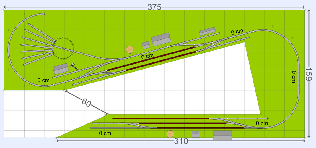

qualcosa del genere?
Nella parte più corta, sopra la stazione nascosta, ci puoi fare un raccordo industriale.
Saluti, Stex

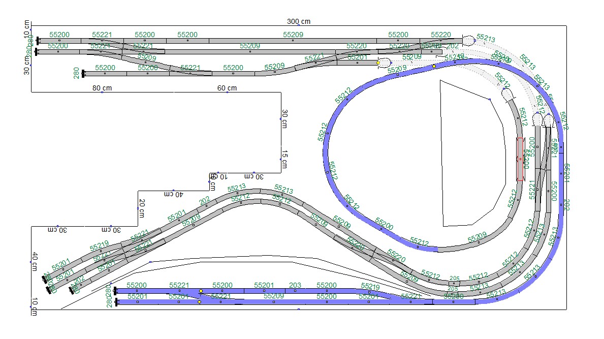

Se vuoi un altro spunto:
2021-11-09_160203.jpg [ 174.3 KiB | Osservato 8899 volte ]
2021-11-09_155919.jpg [ 115.98 KiB | Osservato 8899 volte ]
2021-11-09_155847.jpg [ 126.29 KiB | Osservato 8899 volte ]
Saluti, Stex
E questo è proprio il motivo per il quale vi chiedo consiglio, non sarei mai arrivato a questa idea ma penso sia perfetta, grazie mille!
Ti chiedo due cose, forse i raggi di curvatura potrebbero essere troppo stretti?
La stazione nascosta si potrebbe forse far in superficie?

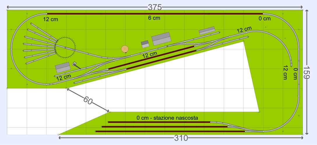

Ho tenuto conto di 45 cm di raggio. Per intenderci è tra R2 (42 cm circa) e R3 (48 cm circa).
Potresti spingerti anche sui 48 cm, per di più poi bisogna rivedere gli spazi.
Naturalmente tutte le curve sono celate da una galleria.
Non ha senso, sopra puoi mettere un'altra stazione terminale o un impianto industriale.
Ti serve a garantire un minimo di treni e di composizioni.
Se sopra la stazione nascosta metti una stazione terminale, da li può partire un tronchino che torna in curva ad una fabbrica.
Oppure fai arrivare il treno in una stazione di montagna, come in questi disegni.
il treno parte dalla stazione più stretta (0 cm), poi transita e da le precedenze nella stazione centrale (0 cm), per poi arrivare su in montagna (12 cm).
Se non lo conosci, ti consiglio di prendere spunto anche da qui: Il plastico di Val Pambiana
https://www.ferrovie.it/portale/articoli/4002
sopra.jpg [ 91.25 KiB | Osservato 8494 volte ]
sotto.jpg [ 90.3 KiB | Osservato 8494 volte ]
