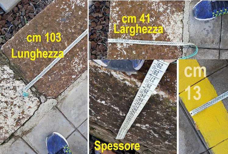

Se può essere utile...Misure linea gialla e cordoli laterali marciapiede stazione di Zambrone e foto in B/N del 1965 scattata da mia mamma a mio papà, con in braccio mia sorella (purtroppo oggi lui non c'è più :cry: ) dove la disposizione delle mattonelle a spina di pesce a Tropea era già iniziata :wink:
cordoli laterali.jpg [ 255.72 KiB | Osservato 6780 volte ]
tropea 1965.jpg [ 80.47 KiB | Osservato 6780 volte ]
