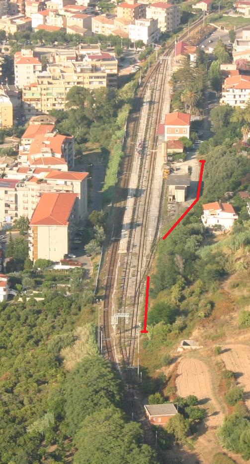

Parere non paesaggistico, ma impiantistico in tutte le varianti del piano di stazione, per accedere ai binari di scalo occorre impegnare il binario di linea, e non l'asta di manovra.
Con una disposizione dei binari leggermente modificata, dal binario 1 è possibile eseguire tutte le manovre necessarie senza intralciare il traffico sugli altri binari e senza impegnare la piena linea.
(e complimenti per il paesaggio!)

In quel disegno mi ero basato su una disposizione realmente esistente.La stazione del mio paese (vedi foto).I segmenti in rosso li ho messi poichè la vegetazione nascondeva parzialmente i binari.
t2fs.jpg [ 195.8 KiB | Osservato 1348 volte ]
