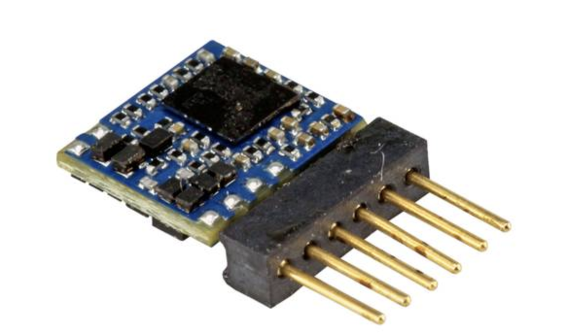

una volta sfilato il pcb1 prendi un calibro e verifica gli ingombri a disposizione. cerca il decoder tra i cataloghi zimo o esu in funzione dello spazio che hai sulla loco. parliamo dei migliori decoder in circolazione e sono compatibili con la z21. Non prendere decoder con i cavetti perchè non dovrebbero servire.... es. il lokpilot v5 micro misura 8mm x 7mm a parte il connettore 6 pin.

.....ottimo.
Rimosso il connettore, che era incollato con una sostanza gommosa.
Il decoder proposto ha lo spazio necessario per essere inserito.
Grazie!
