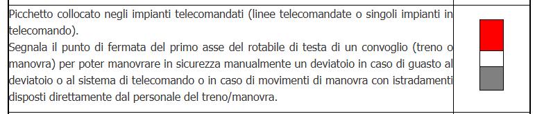

Questo tipo di picchetto in una stazione presenziata non esiste? Nel caso di Torma 1970 con tutto il personale in luogo e nessun telecomando quindi non c'era?
Grazie agli esperti.
MessaggioInviato: giovedì 27 giugno 2024, 13:42
Messaggi: 453
Località: Venezia
Ciao, il picchetto non ci va.
Michele
MessaggioInviato: giovedì 27 giugno 2024, 14:10
Messaggi: 2816
Nel 1970 non l'avevano ancora inventato quel picchetto... :mrgreen:
MessaggioInviato: giovedì 27 giugno 2024, 16:35
Messaggi: 4968
Lo sospettavo, infatti non ne avevo mai visti.
Grazie.
