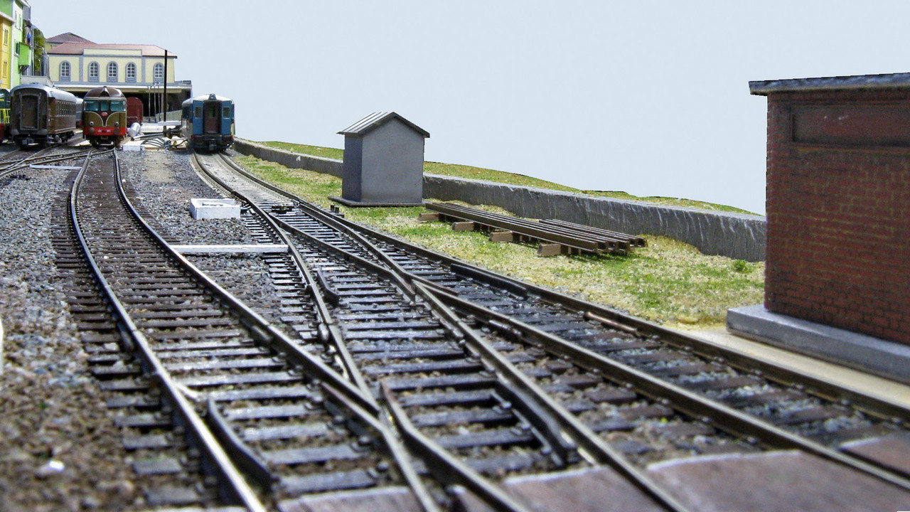

Qualcuno sa come realizzare i licheni come quelli sul muro?
MessaggioInviato: mercoledì 4 settembre 2024, 17:05
Messaggi: 1113
Località: Città di Castello
Marcello, potresti provare con un sistema usato per i mezzi militari 1/35 per fare i crostoni di ruggine: smalti delle tonalità adatte, impastati con bicarbonato.
C'era anche chi usava lo zucchero, ma è di grana più grossa (e non adatto alle vernici a base acquosa...).
Buon modellismo,
MessaggioInviato: mercoledì 4 settembre 2024, 18:09
Messaggi: 4968
Buona idea. proverò. Grazie.

Alla giusta osservazione di Michele vorrei aggiungere una noticina da botanico su muschi e licheni.
Su pietre e rocce i licheni si presentano come delle incrostature sottili, generalmente di colore nei vari toni di grigio più o meno chiaro (anche grigioverde) con picchiettature più scure o a volte giallastre.
Sugli stessi substrati i muschi formano cuscinetti più ampi e spessi rispetto ai licheni: tendenzialmente spugnosi e di colore scuro e carico (dal verdastro al bruno) a chiazze sfumate.
I muschi prevalgono in posizioni che ricevono più umidità.
Nella foto postata da Marcello prevalgono i muschi.
Buon modellisno,
MessaggioInviato: venerdì 6 settembre 2024, 10:43
Messaggi: 4968
Grazie.
