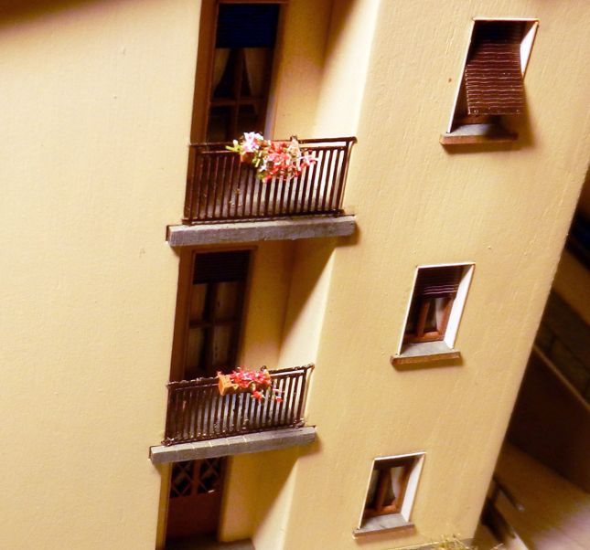

Ciao Gabri, se puoi "soprassedere" sulla forma degli infissi, ce ne sono di varie serie in resina vendute da vari produttori, devi vedere pero se poi si adattano alle tue misure, ma un taglia e cuci e' piu' semplice che fare da zero.
Per le cornici prova il cartone dello spessore giusto, e' piu' lavorabile e si "adatta" meglio, poi vai di tempera bianca e via.... io li ho usati per i davanzali... cerco qualche foto, ma credo sia di un mio vecchio diorama e devo scavare un pochino.

Scusa, ma usare una squadretta quando si incollano le cornici, non era possibile, anche delle righe diritte fatte con la matita come riferimento... Io non capisco la difficoltà, Sennò puoi costruirti, direttamente fuori opera degli infissi con la cornice da incastrare ai fori fatti sulle pareti, con plasticard, usando la sua colla, senza distruggerti i polpastrelli.

Il problema di questi infissi (e qui rispondo sia a Torrino-Pollino che a sportwagon) è che sono "particolari". In scala, il muro è spesso 5 mm, e questi infissi sono quattro lastre di travertino larghe 6 mm e spesse 0,5 mm, applicate sui quattro lati di questi incassi, in modo tale che quel millimetro in più sbordi verso l'esterno. Le tapparelle e le relative finestre (o le porte) sono tutte fissate al lato interno del muro. Anche qui, per gli infissi non ho trovato nulla di commerciale di adattabile. Almeno le tapparelle sono facili, si possono incidere su una lastrina di plasticard applicata all'uopo. Potrei chiudere tutto il piano di sopra con le tapparelle abbassate, ma mi piacerebbe riprodurle. Posso comunque ricorrere a questo metodo se non riesco a far nulla per le finestre.
L'unica cosa che mi viene in mente è di costruire i rettangoli di travertino col plasticard usando una dima (Torrino-Pollino, per il plasticard va bene una vulcanizzante o ci sono collanti specifici?), allargare lo scasso degli infissi dall'interno creando una svasatura sottosquadro, posizionare l'infisso e poi riempire la svasatura con dello stucco. Non sarà il metodo più veloce ma sicuro è efficace...

Gabriele, se posso darti la mia idea, partendo dallo spessore del muro (parete) che hai detto essere di 5mm, io farei così:
farei i contorni (quelli che tu chiami infissi) di plasticard o cartoncino spessi 0,5mm e larghi 5mm,
poi incollerei le finestre dall'interno della parete (tagliando il bordo finestra più ampio del riquadro della finestratura, poi metteri davanti alla finestra la tapparella (0,5 di spessore) corta o lunga come ti piace e da ultimo incollerei le 4 strisce dei contorni che, appoggiati sullo spessore della tapparella, sporgeranno quindi di 0,5-0,6mm.
Dalle foto in rete non ho però potuto capire come sono le vetrate delle finestre.
