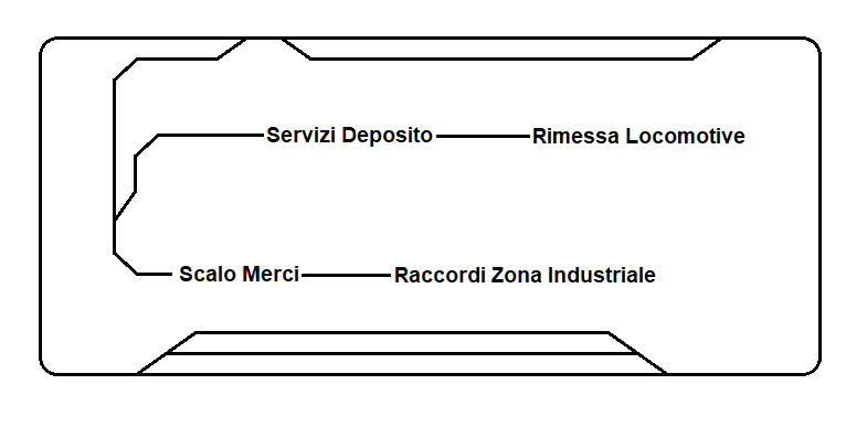

Ilde, il tuo tracciato è schematizzabile così :
Piano schematico iniziale.png [ 8.41 KiB | Osservato 679 volte ]
Come dicevi, è un ovale che si collega a moduli che hai già costruito, deposito locomotive ed altri, che vuoi, giustamente, inserire.
Pandrol ti ha fatto notare che, mancando una stazione merci, o anche solo uno o più binari di presa e consegna, potrebbe non essere agevole utilizzare lo scalo merci coerentemente coi treni merci trainati da e428 o e626.
L' osservazione mi pare utile.
Si potrebbe riadattare il tratto passerella a doppio binario per ricavare una stazioncina, ma occorre tenere presente il fatto che è ad una quota inferiore rispetto a deposito e scalo merci.
Che dimensioni hanno i moduli che già hai e che vorresti inserire ?

Collegando il terzo binario (dal basso del disegno) della linea di parata allo scalo e modificando un poco lo schema dei primi due binari (lato sinistro) dello scalo, si otterrebbe una via "passante" a singolo binario con qualche somiglianza con La Spezia Migliarina, ad esempio.
Volendo potrebbe anche diventare a doppio binario, ma forse si sacrificherebbe troppo lo scalo.
