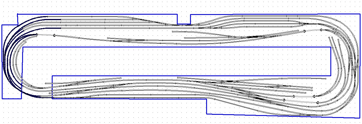

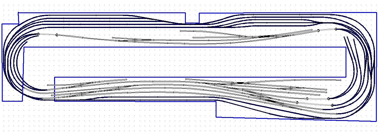

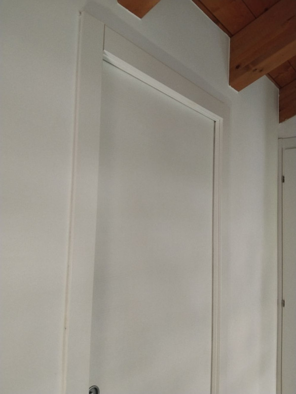

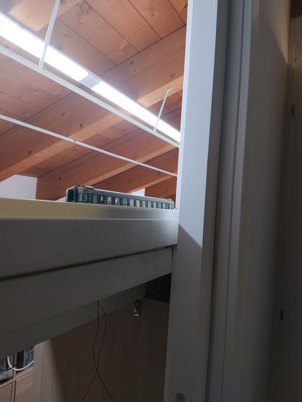

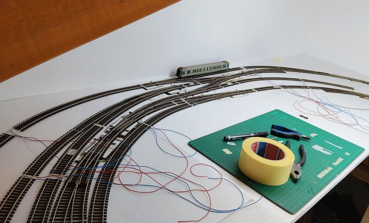

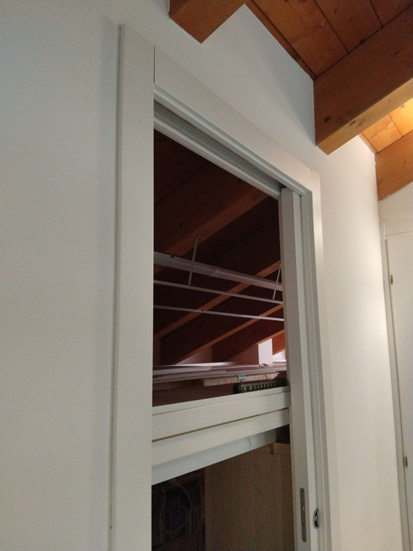

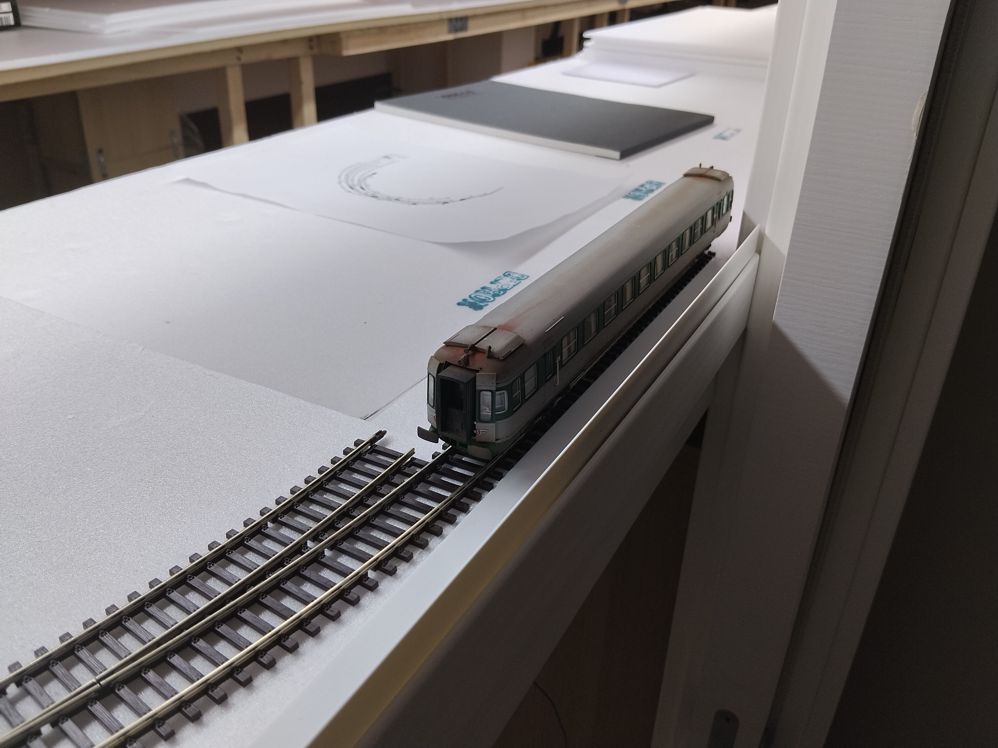

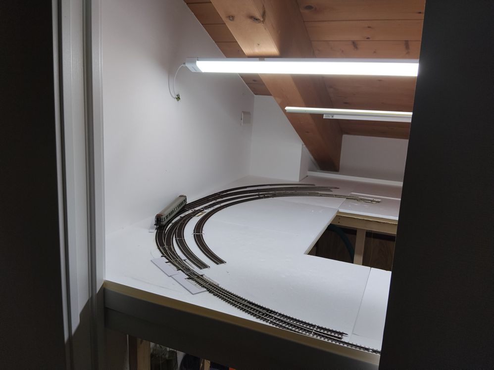

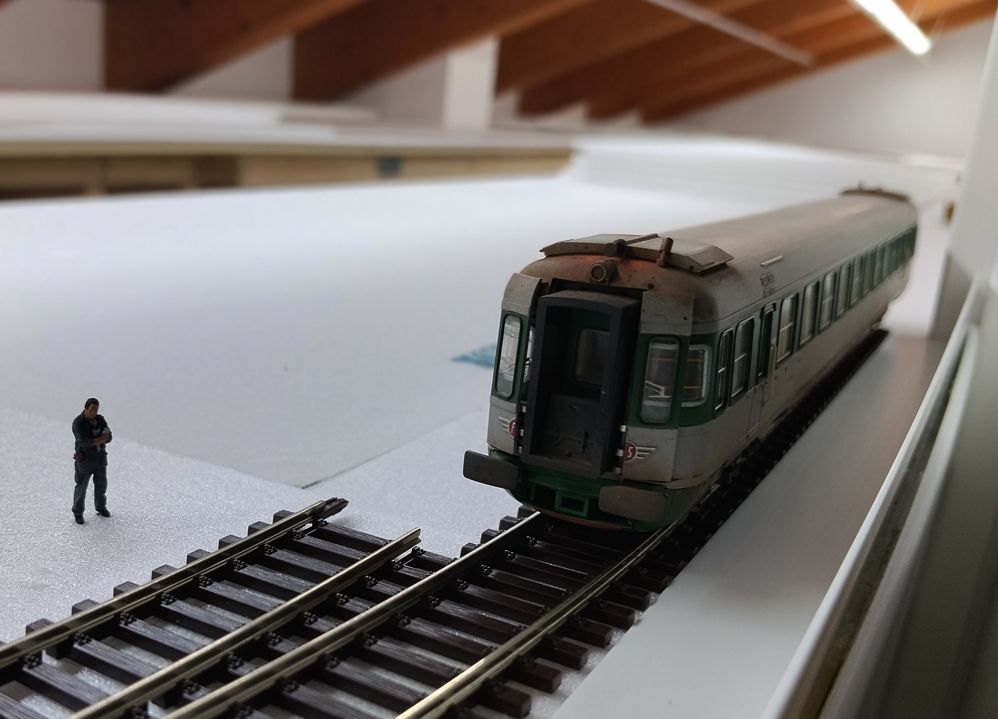

Buongiorno, ho completato la messa in opera con relativi motori tutti i deviatoi curva la Porta nello schema con campitura scura. Si tratta sempre di tutto il sistema di binari fantasma come da schema completo riportato con campitura scura. I binari bianchi sono i tratti paesaggistici in vista.

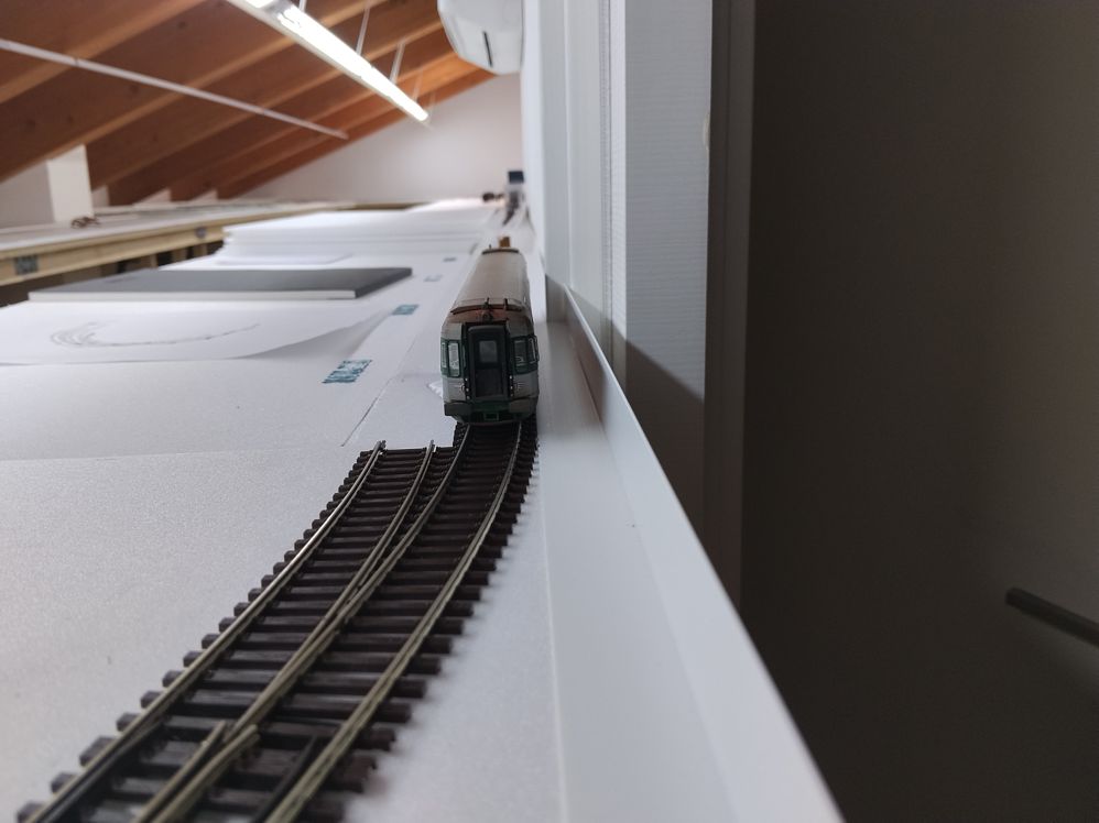

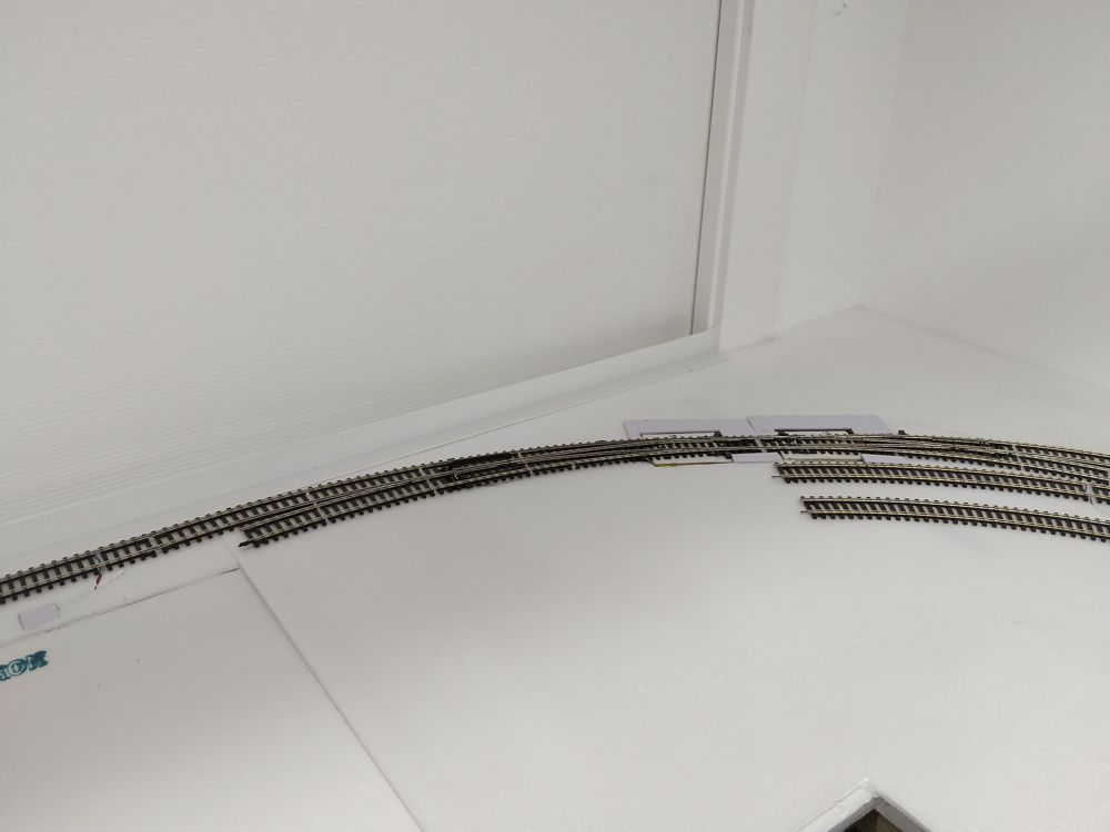

Essendo il lato porta ho avuto cura di schermare dall'esterno il legno grezzo e di montare una L in plastica di sicurezza per i mezzi in movimento.
Vista dall'estreno della stanza del plastico con porta scorrevole chiusa
Porta aperta con parti in legno rivestite con profili di plastica bianca in tinta con la porta.
Da notare il parapetto anti caduta realizzato con un profilo ad L in plastica bianca.

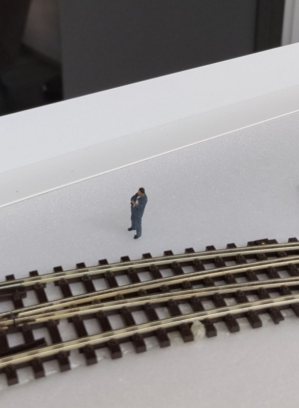

L'addetto alla sicurezza controlla lo stato dei lavori del parapetto

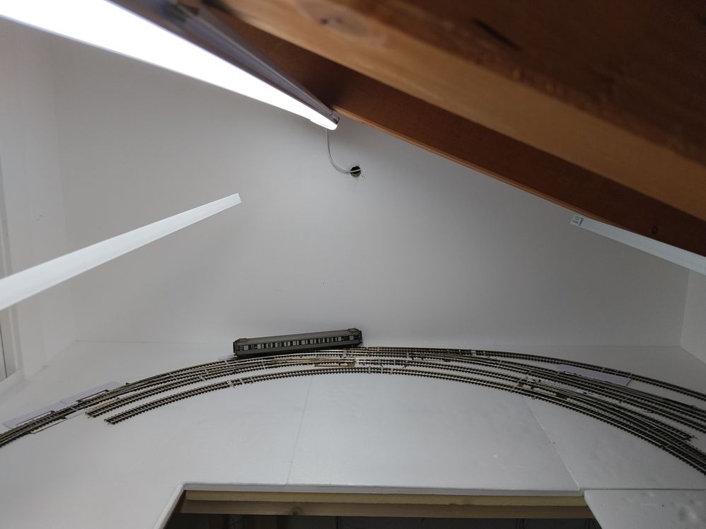

Vista completa curva lato Porta
Vista dall'esterno della stanza
Vista interno con porta chiusa
Giuseppe Randazzo aka QdP
