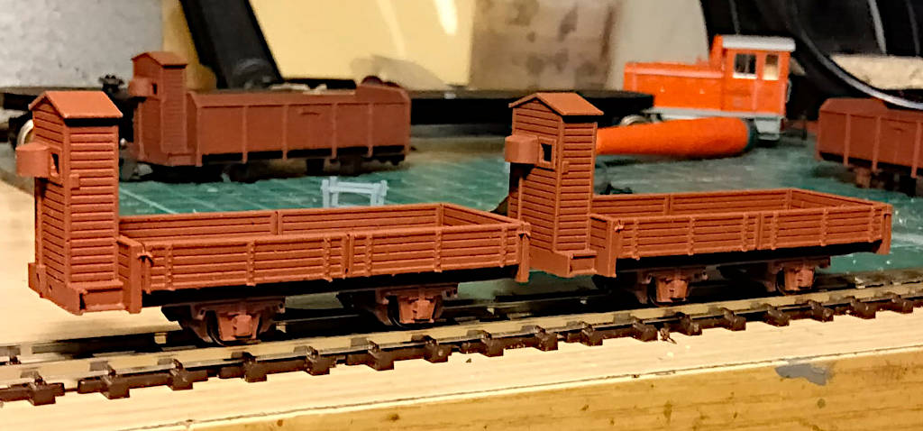

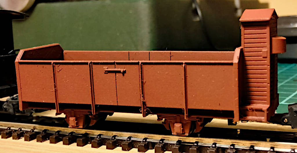

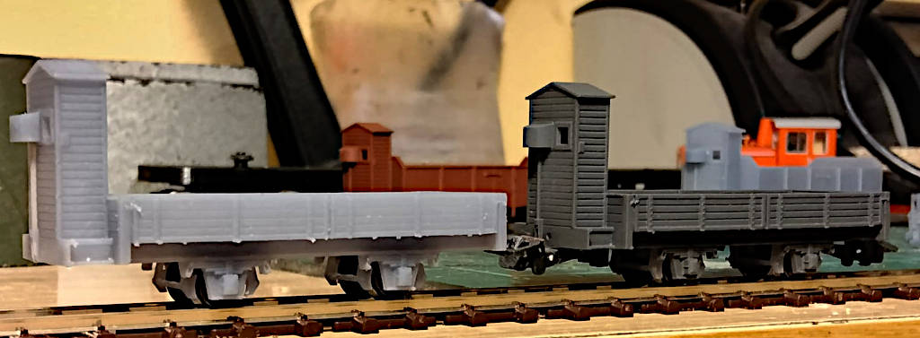

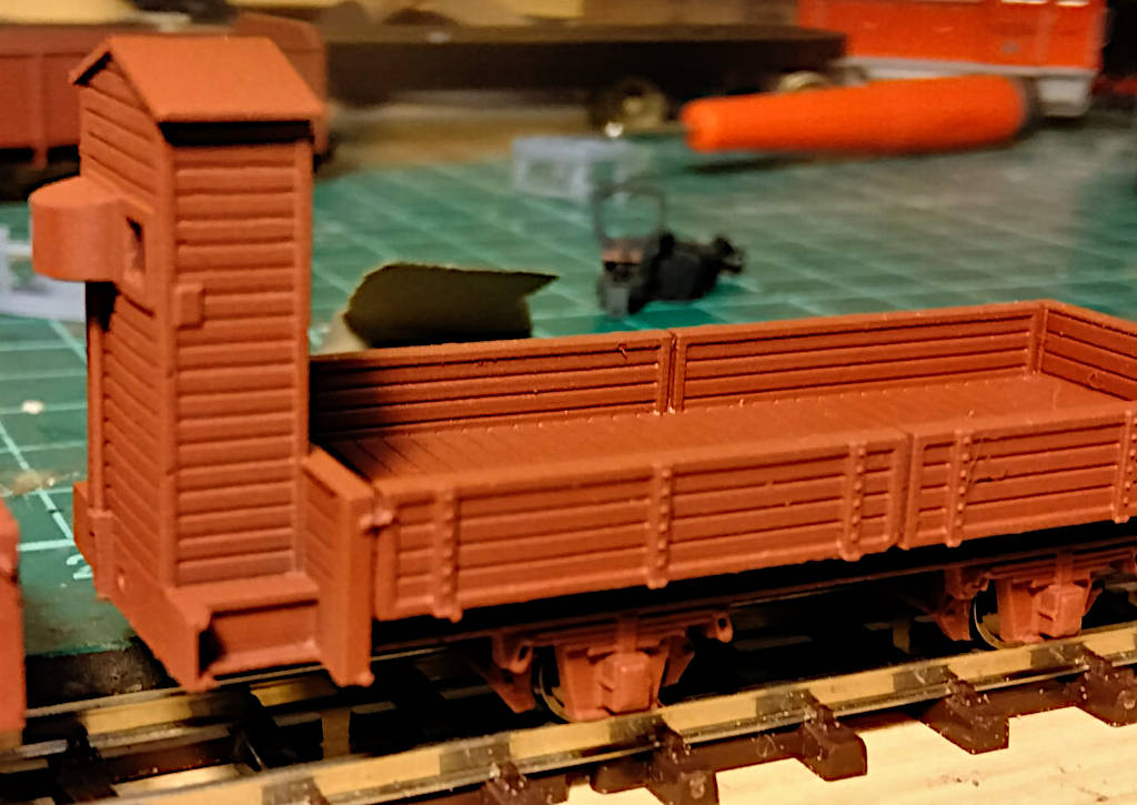

Già che ci sono, posto anche qualche foto di alcuni carrettini che ho stampato in 3D, di fantasia ma comunque ispirati allo scartamento ridotto sardo e siciliano. Avevo degli assali in N da parte e ora... hanno trovato una casa!
Marco

Seguo con interesse questo plastico! I carri, oltre a essere molto ben riprodotti, ricordano perfettamente lo scartamento ridotto italiano. E i mezzi di trazione... quali saranno?

grazie per l'apprezzamento e l'attenzione. Sui mezzi di trazione... ho da lavorare! :lol: Pensavo ad una ricoloritura del piccolo Liliput in modo da italianizzarlo un gocciolino, ma anche a costruire qualcosa di originale, ho delle idee in campo, vediamo cosa ne uscirà...

Bellissimi i pianali in H0e, complimenti !

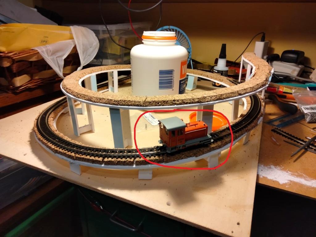

Complimenti per i vagoni!!! Molto belli. Una domanda: che locomotore é quello in foto?

Ciao Cortez, grazie per i complimenti. L'automotore è un piccolo Liliput, codice L142123, della Zillertalbahn. Ottimo funzionamento, solo la captazione un pochino aleatoria, a causa del ridotto passo e della totale rigidezza del telaio. L'ho equipaggiato con un decoder Lais, con funzione stay alive. Solo che anche il più piccolo powerpack venduto da loro è troppo grande per la piccola cabina e quindi sono riuscito ad inserire solo un condensatore elettrolitico da 1000 uF, che tuttavia consente di superare piccole temporanee mancanze di energia (frazioni di secondo, non di più...)

Marco, se vuoi un PP che tenga qualche secondo i microF non bastano.
Una soluzione in termini di spazio e di capacità è lo STACO3 di Zimo con 2 condensatori da 0,3F in serie (cioè 0,15F)

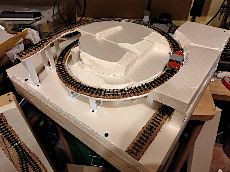

Altro piccolo aggiornamento sul modulino dell'elicoidale...
Marco
