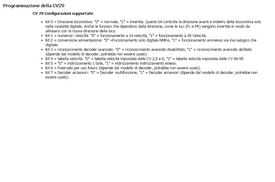

CV29.JPG [ 57.31 KiB | Osservato 4232 volte ]
Qui sopra puoi vedere i parametri che compongono il valore finale della CV29.
Ti consiglierei di leggere il valore della CV29 e, solo dopo, provare ad aggiungere 1 (se il valore è un numero pari) o togliere 1 (se il valore è un numero dispari).
Ma prima assicurati di sapere qual'è il valore presente.
Per calcolare cosa è attivo o meno tieni presente questi parametri:
bit 0 se attivato vale 1
bit 1 se attivato vale 2
bit 2 se attivato vale 4
bit 3 se attivato vale 8
bit 4 se attivato vale 16
bit 5 se attivato vale 32
bit 6 se attivato vale 64
bit 7 se attivato vale 128.
Conoscendo il valore della CV29 potrai calcolare quali combinazioni di bit sono attive o meno.
Spero di esserti stato d'aiuto. :wink:
