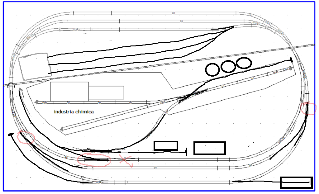

ciao io la vedrei così se poi alla fine dei tre tronchi metti un binario trasbordatore puoi riposizionare la loco in testa
PROJECT 10 SCREEN.png [ 106.06 KiB | Osservato 6706 volte ]

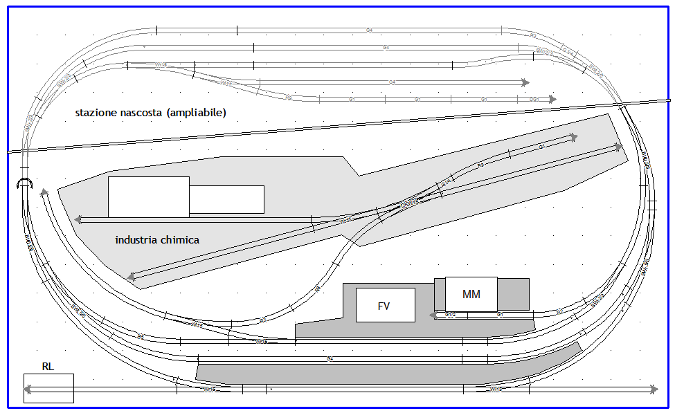

Buongiorno a tutti, come promesso ieri sera, ho aggiornato il progetto aggiungendo un binario morto in basso a destra e una possibile rimessa locomotive (RL) in prossimità del binario morto di sinistra ( la RL potrà accogliere una loco da manovra).
In più, aggiungendo uno scambio inglese nella radice del raccordo, ho ricavato un binario morto per il ricovero delle loco da manovra della ferrovia concessa.
Danilo, grazie per i consigli, tuttavia il MM, con relativo tronco, preferirei tenerlo a destra del FV in quanto non vorrei che occultasse il raccordo alle spalle. In ogni caso, dato che si tratta di pochi centimetri di binario, potrei valutare la questione in corso d'opera sempre basandomi sui vostri suggerimenti.
Altri critiche o consigli? :D
Buona giornata,
Pietro
 Oggetto del messaggio: Re: Progetto 230x140 cm
MessaggioInviato: sabato 9 dicembre 2017, 10:59
Iscritto il: sabato 8 novembre 2014, 15:25
Messaggi: 22
Ecco il progetto:
PROJECT 10 SCREEN.png [ 121.91 KiB | Osservato 6676 volte ]

MessaggioInviato: sabato 9 dicembre 2017, 14:32
Messaggi: 111
benissimo se riesci sposta gli scambi del primo binario sul secondo come da bozza così ci guadagni in lunghezza e diventano tre simili
con il MM a SX puoi manovrare senza occupare il binario di corsa
MessaggioInviato: sabato 9 dicembre 2017, 14:58
Messaggi: 111
controlla le zone rosse
PROJECT 10 SCREEN.png [ 113.75 KiB | Osservato 6666 volte ]
