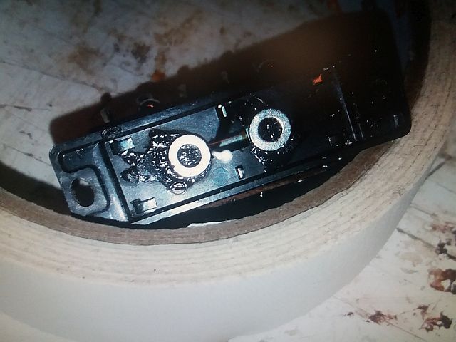

Ciao, mi è capitato di utilizzare degli scambi PECO a cui era stata eliminata la molletta dal proprietario, i motori della casa notoriamente non mantengono gli aghi in posizione e quindi le mollette sono fondamentali per il loro utilizzo.
Ho rimediato al problema semplicemente incollando due magnetini sul motore PECO con il che, l'asta metallica rimane in posizione mantenendo gli aghi al loro posto insensibile alle vibrazioni, l'azionamento della bobina vince facilmente l'attrazione del magnetino e gli scambi funzionano perfettamente.
Data l'elasticità del ritegno magnetico gli scambi risultano tallonabili senza pericolo di deragliamento poi gli aghi ritornano nella posizione originale.

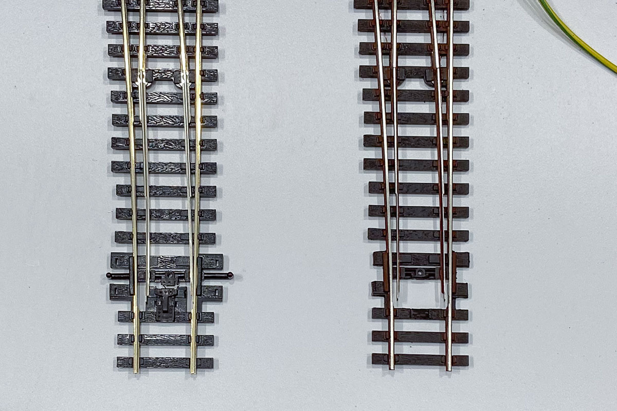

Io le molle le ho smontate da tutti i miei 44 deviatoi Peco.
Uso motori MTB che mantengono la loro posizione a fine corsa, quindi le molle non servono.
Così posso eliminare l'antiestetico elemento che le contiene.
Allego foto prima e dopo la modifica e la verniciatura.
La traversina mancante viene inserita una volta posato il deviatoio sul plastico.
Le molle però non le ho gettate via.
Se qualcuno ne avesse bisogno mi contatti pure con MP.
:wink:

Ho utilizzato dei magnetini alle terre rare rotondi presi dai cinesi, cerco la foto dell'accrocchio
Topolox
 Oggetto del messaggio: Re: problemi scambi PECO
MessaggioInviato: martedì 28 ottobre 2025, 13:57
Iscritto il: domenica 10 dicembre 2006, 15:15
Messaggi: 287
Buongiorno, ecco la foto dell'accrocchio, consente di usare il motore PECO su qualunque deviatoio, molla o non molla
senza molla.jpg [ 65.79 KiB | Osservato 4115 volte ]
