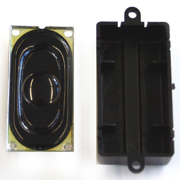

Con questa realizzazione mi sono proprio divertito. Ho installato un sound micro in maniera invisibile in una GR880 Roco e, già che c'ero, ho illuminato i fanali anteriori.

Ma dove l'hai messo l'altoparlante che a malapena si riesce a mettere il decoder!! :)
E poi i fari? hanno un gambo talmente esile..
Insomma spiegaci come hai fatto! :)

questa volta ho deciso di tenermi il segreto....per il primo che indovina dove è l'altoparlante e il decoder c'è un premio.
quando qualcuno indovinerà pubblicherò le foto.
i fari sono abbastanza semplici se hai led micro e rame smaltato supermicro

fuochino per decoder e altoparlante (che è quello rettangolare 40x20 e quindi non tanto micro)
Forse questa può aiutare
per il led i fili non passano nel gambo ma fuori, solo che essendo più fini dei capelli si vedono a malapena, volendo si potevano incollare al gambo e fatti passare sotto il pancone, ma mi sembrava esagerato

qualche fresatina, manina ferma, un gran c..o con le misure edecco il cervellino della 880,
anni fa sarebbe sembrata fantascienza, non è un androide...è un trenoide.
