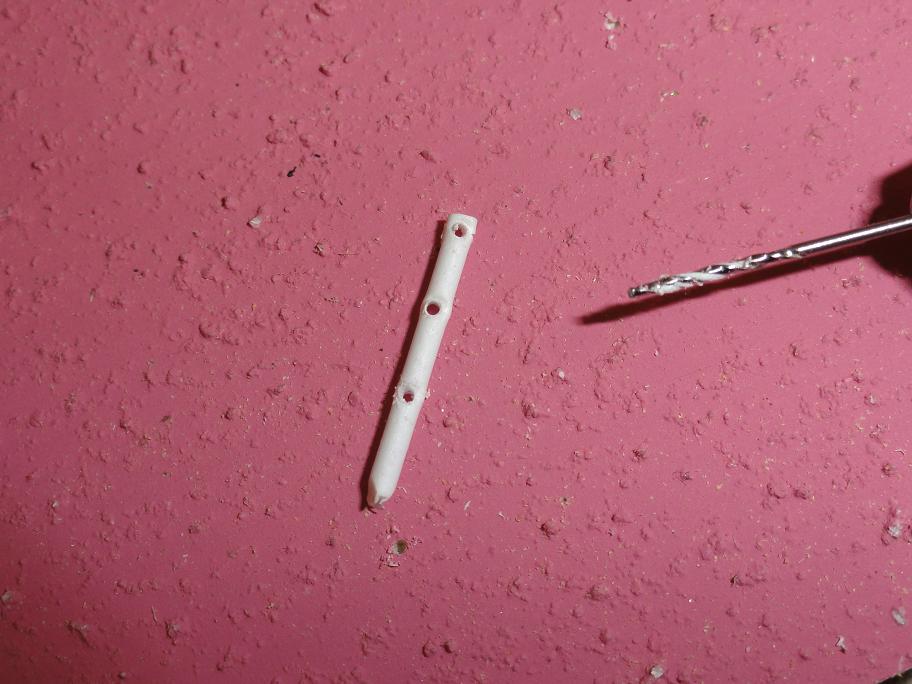

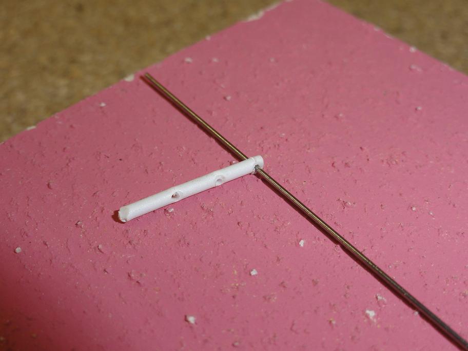

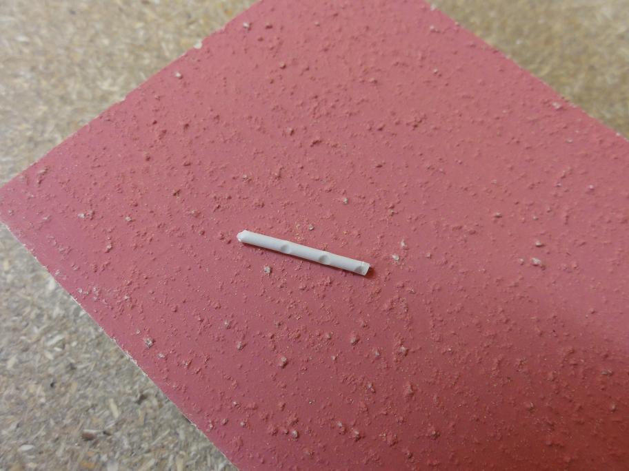

Ciao Luciano,
volevo chiederti gentilmente che materiale hai usato per fare il listello e il piano per i paletti che ti indico con le frecce in foto.
Sempre forex?
Già che ci sono ti chiederei anche cosa hai usato anche per fare i paletti stessi. Ho già letto a pagina 5 che sono in plastica...sembrano cannucce, ma non ne sono sicuro.
Ti ringrazio come sempre,
gianfranco

Sono comuni listelli di legno sovrapposti. I paletti sono profili plastici di 1.5 di diametro.
Luciano
12.JPG [ 90.44 KiB | Osservato 3683 volte ]
14.JPG [ 92.05 KiB | Osservato 3683 volte ]
filo.JPG [ 67.46 KiB | Osservato 3683 volte ]
