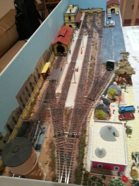

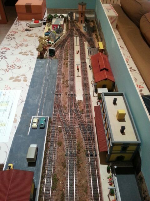

Le tabelle orarie nel frattempo le ho fatte, e la critica sulla massicciata troppo "nuova" sei il secondo a farla.
Semplicemente temevo di sbagliare invecchiandola troppo, ma errando discitur: il terra di siena bruciato dovrebbe andare, ma è meglio diluito ad acqua o sotto forma di polvere (che userei per la prima volta? )

Invecchiata massicciata col terra di siena bruciato diluito, con una colatura di nero in deposito e sui tronchini per il giro macchina.
Avevo pensato all'ocra o marrone ma mi sembravano inadatti, l'ocra in particolare troppo chiaro.
Va bene così o devo correggere la tonalità?

Bhe! Adesso è tutta un'altra cosa!!! :D se vuoi dare un "quid" in più, sporca in nero la zona degli aghi degli scambi ad imitazione del grasso che nella realtà viene messo in abbondanza e metti o i macachi o i motori (dipende dall'epoca che prediligi) in corrispondenza del tirante degli aghi. Per il resto....bravo! :wink:

Macachi! Devo farli, non dovrebbe essere difficile

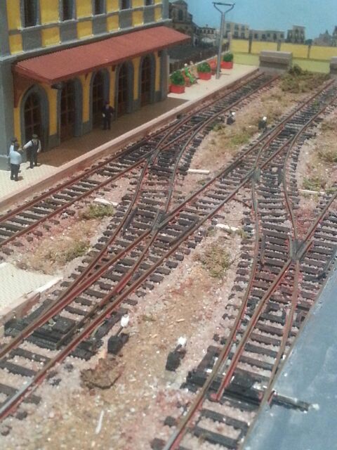

Aggiunte un po' di erbacce
