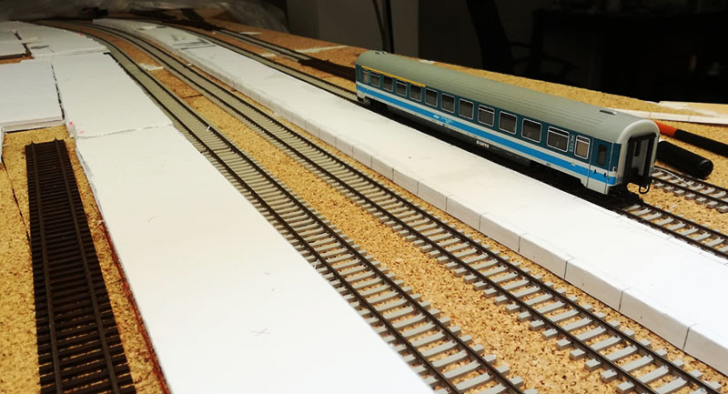

Piccolo aggiornamento.
Finita la base del marciapiede tra binario 2 e 3. Ho utilizzato tre strati di forex 3 mm incollati tra loro e sagomati seguendo la linea dei binari (e calibrandomi con una carrozza da 303 mm, così che non toccasse), poi il bordo l'ho fatto con un banale cartoncino ruvido ritagliato, "inciso" e incollato.
marciapiede 1.jpg [ 111.67 KiB | Osservato 7892 volte ]
Prossimo step: incollare e "bordare" il marciapiede del binario 1, su cui poggerà anche il FV, al momento appena abbozzato, e poi colorare le due "bahnsteigen" con lo stesso colore di base, in modo da uniformarli il più possibile. Poi linee bianche, sottopassaggi e rifiniture! :wink:

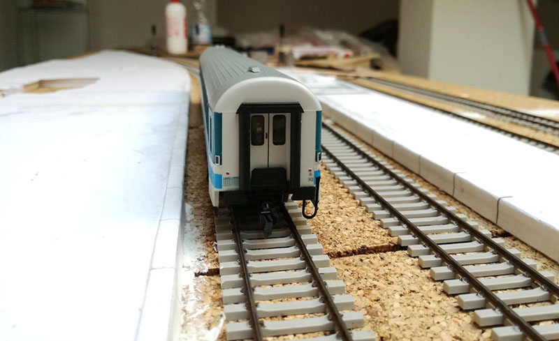

Ovviamente l'nfrastruttura deve essere "tarata" sui rotabili che si intende far circolare per l'aspetto realistico ma anche, a mio avviso, sotto l'aspetto modellistico nel senso che se un giorno vuoi far circolare rotabili diversi che non c'entrano nulla con l'ambietazione si possa fare ugualmente.
Esempio: il mio plastico di ispirazione europea l'avevo costruito come infrastruttura ampiamente idoneo alla circolazione di qualunque treno europeo di qualunque marca... poi un giorno, circa 10 anni fa, mi è venuta la voglia di acquistare materiale americano e, anche se non ambientabile sul plastico, almeno avere la possibilità di farlo circolare.
Qui sono iniziati alcuni problemi di sagoma per le bestie più grandi e ho dovuto modificare alcuni punti della struttura... e meno male che non avevo ancora fatto i portali delle gallerie... :roll: ma ora può circolare veramente di tutto e con le ultime modifiche elettriche può circolare sia materiale analogico sia digitale perchè l'impianto è commutabile. :mrgreen:
In un plastico, che non sia giusto poco più di un diorama, personalmente starei abbastanza largo per non trovarmi sorprese dopo...

Ho seguito il vostro consiglio, ed ho limato di un paio di mm il bordo del marciapiede del primo binario. Non credo avrò mai Centoporte o carrozze di epoca III sul plastico, ma non si può mai sapere. :wink:
Ho così completato la stesura del bordo e del rivestimento della base, che ora attende la verniciatura e il F.V.

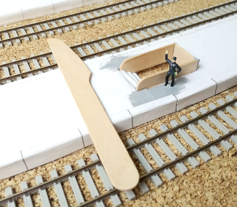

Per realizzare il sottopassaggio, visto che sono impossibilitato a bucare il multistrato per simulare il passaggio sotto il piano binari, ho scelto di non utilizzare ringhiere commerciali e di puntare su una soluzione in muratura, che nasconda la poca profondità.
Mi sono ritrovato per casa questi coltellini in simil-legno per picnic. Ho fatto una prova senza troppa convinzione... ma il risultato non mi dispiace del tutto. Manca ancora qualche stuccata e, chiaramente, una verniciatura convincente (e lì ci sarà da ridere... :roll: )
