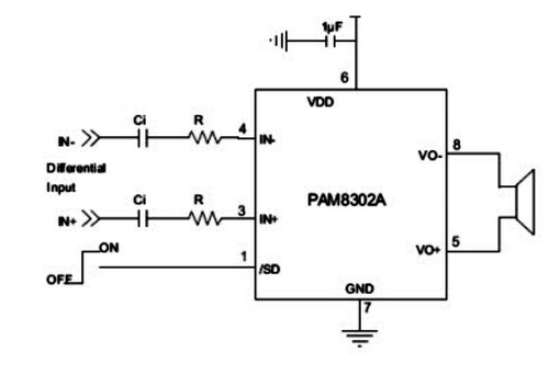

WinDigipet ha la possibilità di gestire suoni anche a 5 canali, quindi, nascondendo dei piccoli altoparlanti in punti strategici si possono riprodurre rumori ed annunci. A tal proposito ho trovato questi micro amplificatori.

Per favore saresti in grado di dirmi quanto pesano queste schede ampli ?
Grazie.
MessaggioInviato: mercoledì 31 ottobre 2018, 18:55
Messaggi: 5123
2 grammi l'una, compreso il connettore.

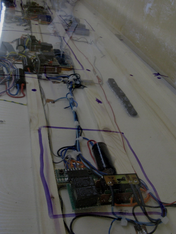

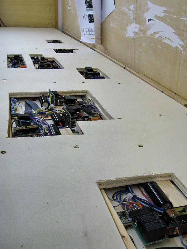

Un foglio di acetato per segnare le aree di scasso nel pannello inferiore del modulo.
Un pannello di multistrato di 10 mm con gli scassi per l'accesso ai componenti sotto plancia.
Con questo sistema basta qualche spessore qua e la da 10 mm per poter appoggiare il modulo su qualunque piano.
Nella sua collocazione finale, appoggerà solo sui bordi dei moduli inferiori. Il pannello è avvitato con 50 viti 3x20 mm.

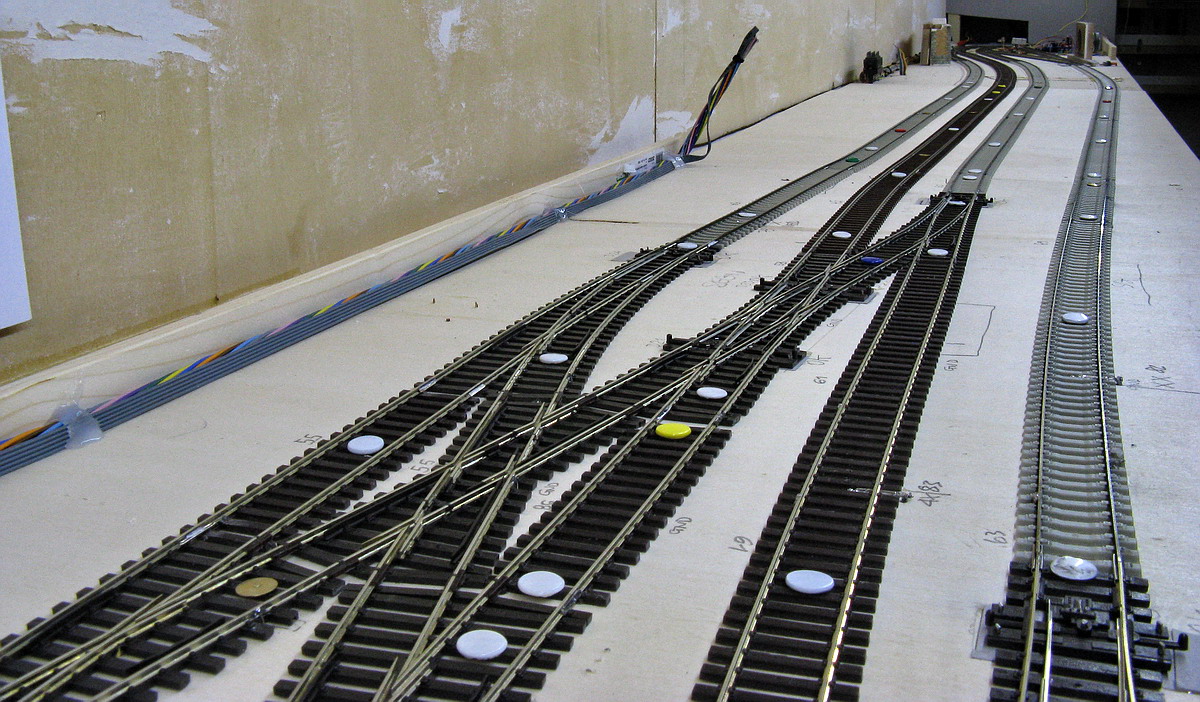

Si devono ancora sistemare le curve ed i raccordi, ma intanto si può dire che tutto il binario è posato.
Immagineimage host

Non ho mai fissato provvisoriamente il binario con il Vinavil, come ho visto fare. Mi chiedo, ma non essendo le traverse in materiale poroso, tengono? Anche se per tempo che passa prima della posa del ballast?
I flessibili Tillig, con traverse in cemento sono troppo flessibili, e faccio fatica a stendere anche solo un metro in perfetto rettilineo. In genere con gli altri flessibili è tutto molto più facile, ma qui anche con l'uso della riga mi trovo in difficoltà. Devo incollare.

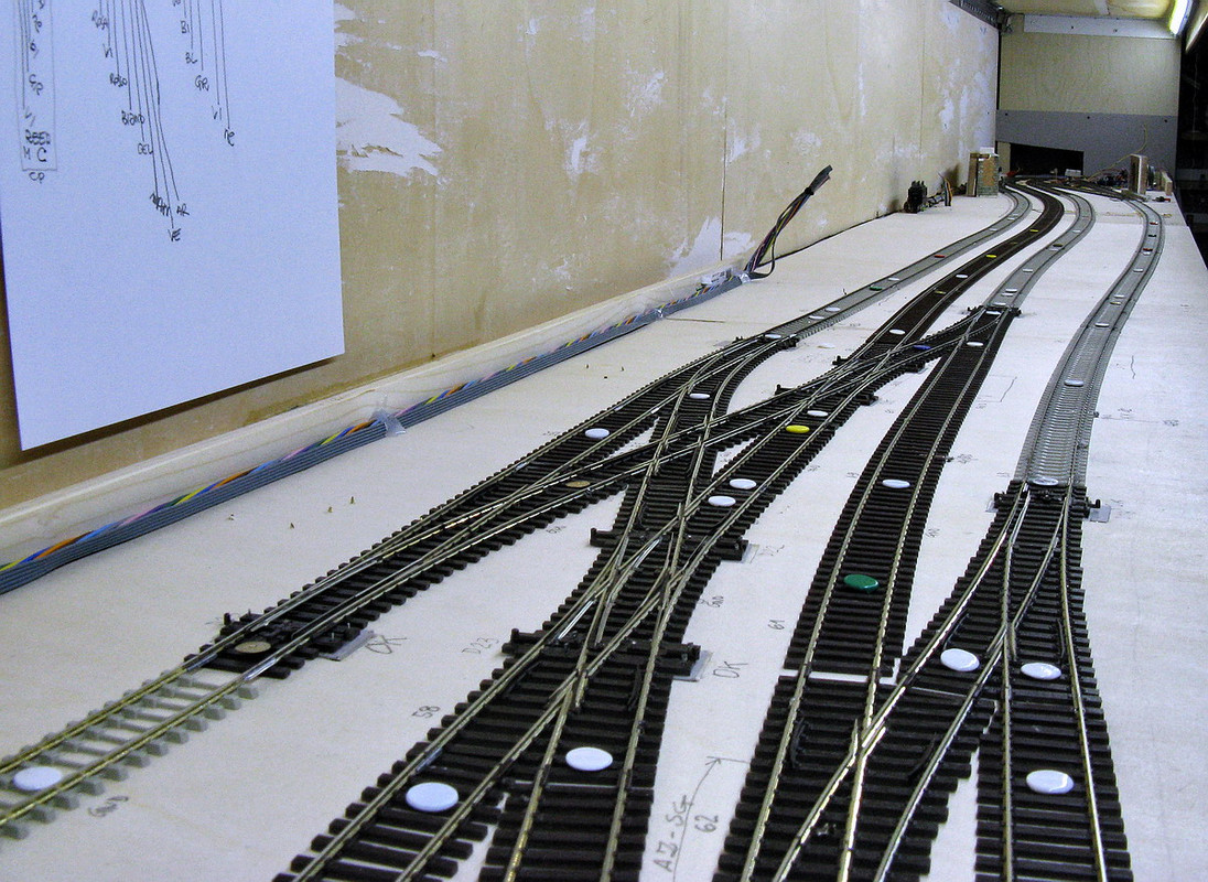

MessaggioInviato: domenica 18 novembre 2018, 18:44
Messaggi: 5123
Così è già meglio.
