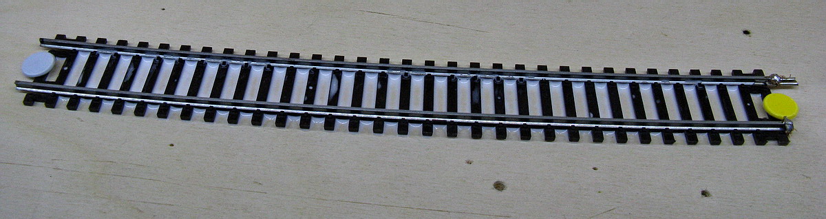

Molto bene l'incollaggio dei binari con Vinavil. Qui l'incollaggio di prova con Vinavil diluito applicato con contagocce.
Ottimo anche lo scollaggio, molto facile, veloce e pulito. La posa definitiva avviene poi con il ballast.
https://www.youtube.com/watch?v=EREPvO1 ... e=youtu.be
MessaggioInviato: martedì 27 novembre 2018, 9:37
Messaggi: 2883
E' esattamente il modo con cui ho fissato i binari sul mio impianto prima di applicare la massicciata.
In molti tratti sono ancora così fissati da 20 anni perchè la massiccita non è ancora posata... :roll: e in qualche punto avevo dovuto scollarli da sughero per qualche modifica, operazione avvenuta senza alcun problema di scollaggio.
Una sola differenza: invece che col contagocce avevo steso il vinavil con la siringa... :mrgreen:

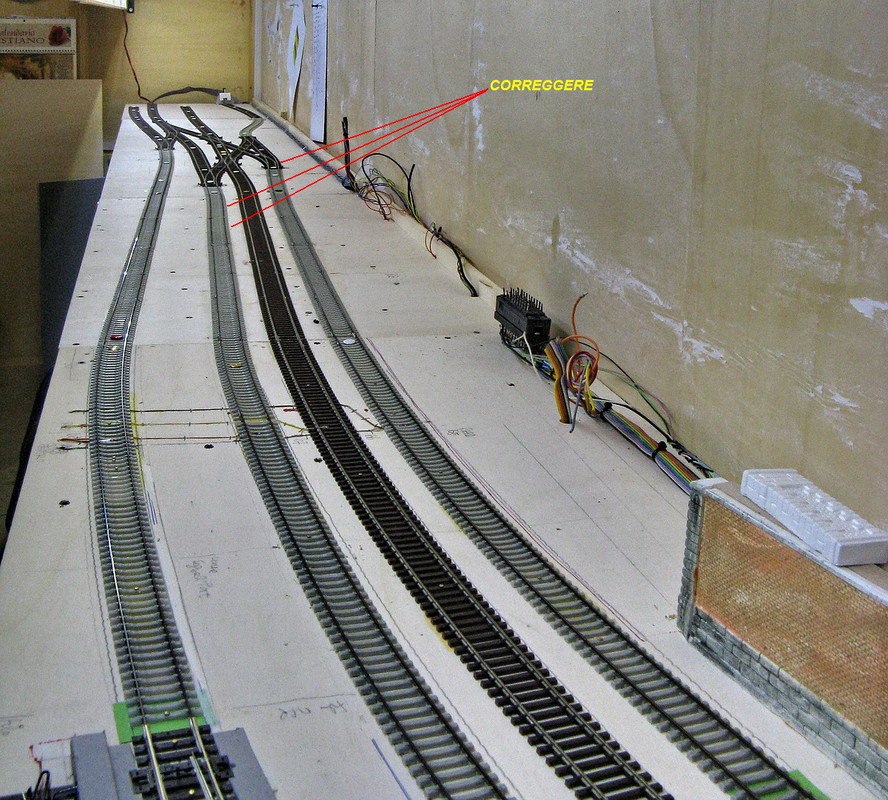

La geometria del binario, una volta accostati i moduli, assume l'aspetto definitivo che spesso deve essere ritoccato in alcuni punti per essere più realistico, ed anche per agevolare la posa dei marciapiedi, per i quali quanto più il binario è dritto tanto sarà più facile farne il profili. Il binario flessibile Tillig tipo traverse in cemento è un po' difficile da posare data l'estrema flessibilità, meglio Peco o Roco.

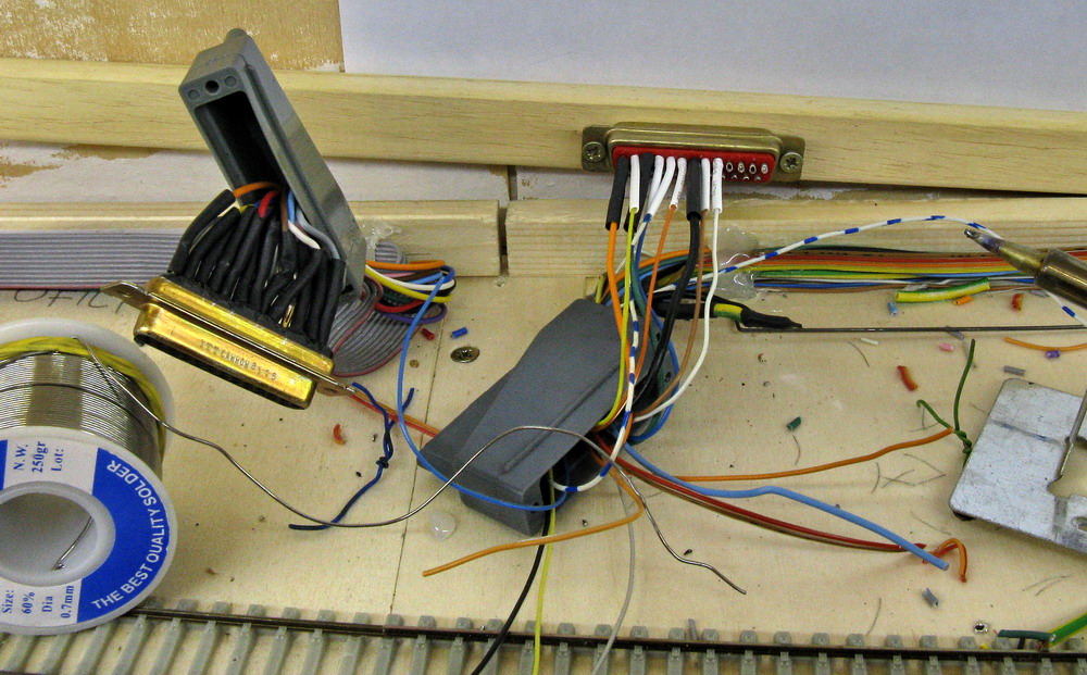

Per collegare i fili ai connettori è sempre meglio, prima, bloccarli in qualche modo.
Il lavoro finito al confine tra i moduli.

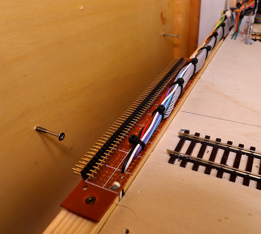

Il connettore a 120 pin verso i sensori ed i decoder dei due moduli a loro collegati.

L'accoppiamento maschio-femmina dei fili del plastico verso il pannello con i circuiti di controllo, qui nella foto con 60 fili, (120 pin in questo caso perché sono tutti raddoppiati) è un connettore che sostanzialmente non dovrebbe essere mai rimosso, se non in casi di estrema necessità. 120 pin da sfilare offrono una resistenza meccanica tale che rendono l'operazione un po' difficoltosa

MessaggioInviato: lunedì 17 dicembre 2018, 20:57
Messaggi: 2883
Infatti... volevo chiederti perchè non l'hai suddiviso in più parti.
Personalmente non sarei andato oltre i 20 pin lineari, 40 doppi.
MessaggioInviato: martedì 18 dicembre 2018, 0:18
Messaggi: 5123
Perché così sono più sicuro che non si sfilino, dato che sono in una zona poco accessibile, tanto il sezionamento sarà possibile dal lato opposto dei fili, con dei cannon.

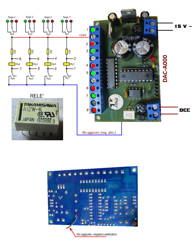

Pilotare le luci dei segnali da decoder con un micro relè non bistabile. Il decoder è un DAC-A000.
Immagineimage uploader
Il relè è questo:
https://www.tme.eu/it/details/a-12w-k/r ... akamisawa/
Ordinati ieri, già ricevuti (PL)
