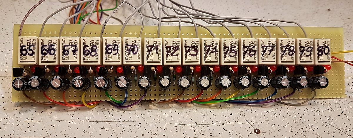

La piastrina con i 16 monostabili da inserire nel circuito.

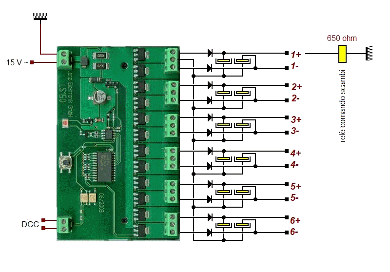

Ho voluto usare 3 vecchi decoder Lenz LS150 che avevo nel cassetto, senza spendere soldi per comprarne altri.
Questi decoder serviranno per comandare i deviatori con scarica capacitiva. Per questo le uscite del decoder sono accoppiate con i relativi relè associati ai deviatoi. Questi relè, ovviamente, hanno bisogno di una corrente continua, mentre l'uscita del decoder è in corrente alternata. Per questo bisogna che l'uscita sia raddrizzata. Io ho fatto così:

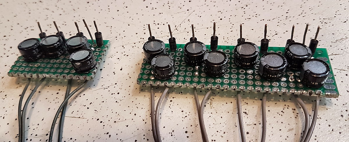

I diodi ed i condensatori li ho montati su basette 1000 fori.
Che verranno inserite nei morsetti d'uscita dei decoder.
