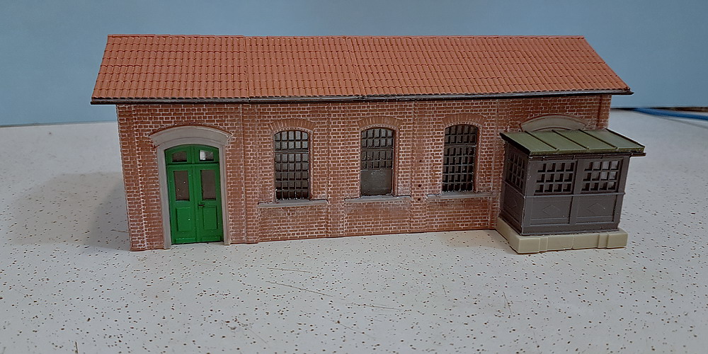

Ciao Marcello ... trovo sproporzionato il colmo rispetto al tetto (che suppongo in lamiera o peggio eternit) e a tutto il fabbricato in generale.
Magari è solo una mia impressione ....
MessaggioInviato: giovedì 25 aprile 2019, 8:03
Messaggi: 5123
E' vero, in foto fa quell'impressione. Troverò qualcosa di più adatto.
Una cannuccia dell'EstaThe? :lol:
MessaggioInviato: venerdì 26 aprile 2019, 13:38
Messaggi: 5123
La cannuccia è una buona idea, proverò.

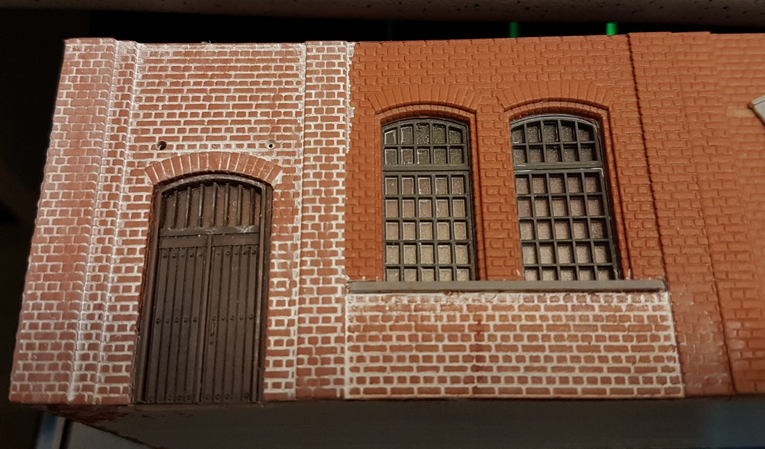

Intanto un vecchio sistema per sbiancare le fughe dei mattoni. Il fabbricato era precedentemente verniciato con bomboletta spray color terra cotta.
Prima di tutto, con del detersivo trasparente spray si spennella la superficie da trattare, un pezzetto per volta. Poi, quando è praticamente asciutto, si vernicia con un bianco a tempera un po' più diluito del normale. Si deposita a piccolissime gocce sulla superficie, aspettando che si spanda riempiendo le fughe. Una volta verniciata la superficie da trattare, si presenterà così (attorno alla porta).
Poi, con un cotton fioc appena umido, si strofina la superficie, tenendolo più orizzontalmente possibile perché non tocchi il fondo delle fughe, in modo da rimuovere il bianco sopra i mattoni. Si ripete l'operazione sostituendo anche il cotton fioc quando ve sia bisogno, fino a che il risultato appaga.
Se i mattoni risultassero sempre troppo chiari, con un pennello a setole dure, con la tecnica del dry brush, si rende un pochino di terra di siena a tempera, in modo che solo la superficie del mattone prenda colore, e non le fughe. Poi si può uniformare con cotton fioc appena inumidito.

MessaggioInviato: venerdì 26 aprile 2019, 18:10
Messaggi: 5123
un passo avanti.

Per curiosità hai mai provato ad utilizzare anzichè il bianco un grigio chiaro (grigio cemento)? L'effetto finale non sarebbe forse più realistico?
Ciao Santino
MessaggioInviato: sabato 27 aprile 2019, 8:20
Messaggi: 5123
Il problema è nei colori delle foto.
Ho scattato con il cellulare (S7 edge) le foto sono buone, ma i colori non corrispondono al reale. C'è da lavorare un po' per togliere contrasto sistemare i chiaro-scuri, e regolare i colori.
Il problema è che se faccio qualcosa in un senso, inevitabilmente si ripercuote anche su altri parametri.
Ho usato il bianco perché a cose fatte non è più bianco, ma grigio. Se avessi usato il grigio, come in altre prove ho fatto, il risultato finale sarebbe stato troppo grigio, almeno per i miei gusti.

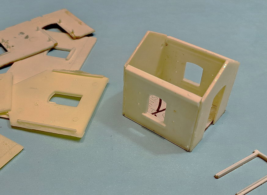

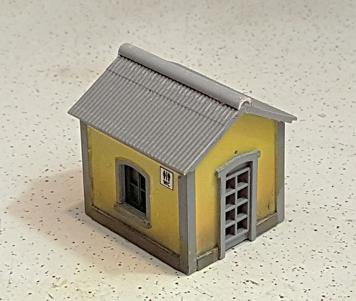

Un passo in avanti.

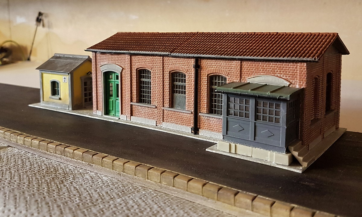

MessaggioInviato: giovedì 2 maggio 2019, 15:01
Messaggi: 5123
Il tutto è ancora solo appoggiato.
