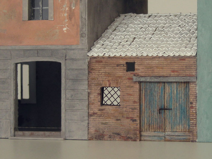

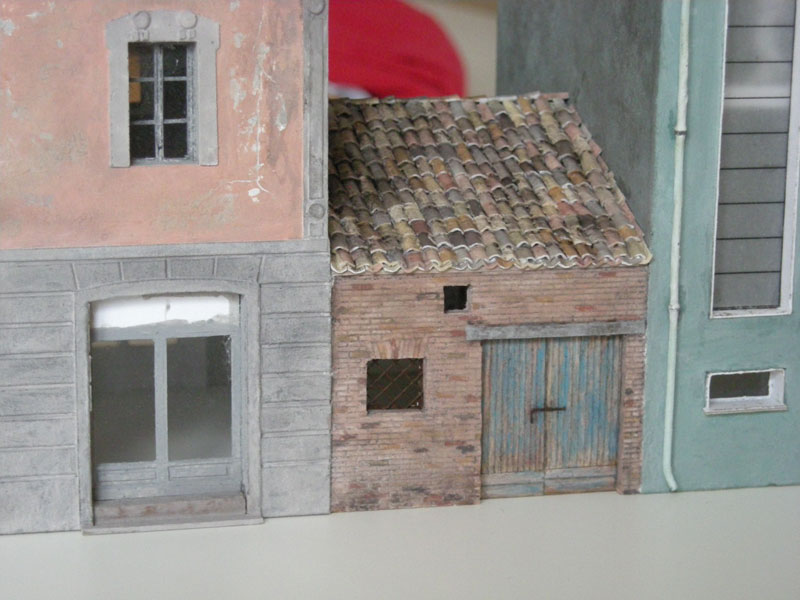

Altre porte, portoni e vetrine! Qui ho riprodotto un piccolo magazzino...
e1.jpg [ 69.46 KiB | Osservato 11018 volte ]
e2.jpg [ 90.37 KiB | Osservato 11018 volte ]
e3.jpg [ 94.1 KiB | Osservato 11018 volte ]
Materiali: forex da 2 mm inciso e verniciato per le pareti; compensato verniciato ed invecchiato, cartoncino e filo di rame per gli infissi.
Come sempre le persiane sono realizzate con le care vecchie fascette da elettricista.

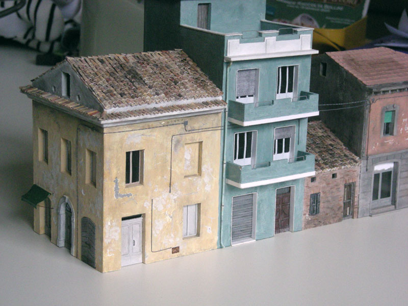

Iniziamo a mettere fili elettrici e telefonici, discendenti, tende ecc..
a1.jpg [ 63.89 KiB | Osservato 10128 volte ]
a2.jpg [ 51.92 KiB | Osservato 10128 volte ]
a4.jpg [ 65.52 KiB | Osservato 10128 volte ]
La tenda è ricavata da un ritaglio di volantino pubblicitario, datosi che è una carta molto sottile e, una volta verniciata, è possibile dargli quella "freccia" verso il basso che replica il peso del tessuto.

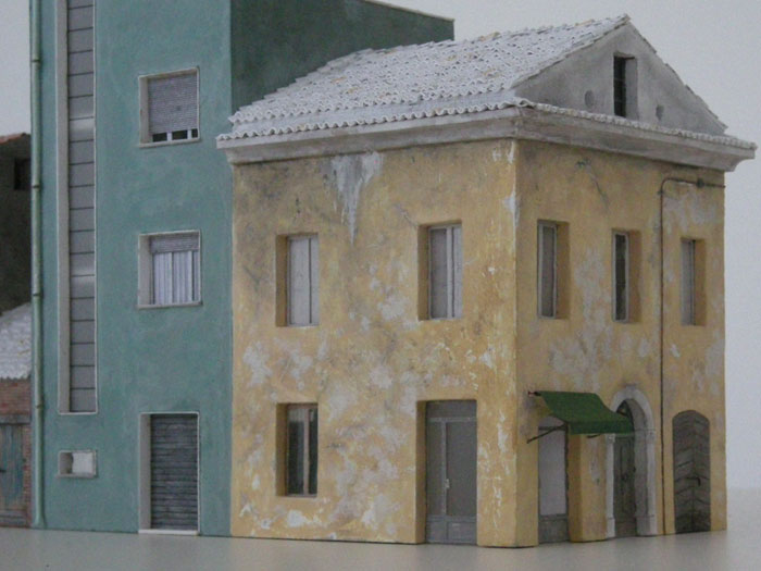

Con la carta dei volantini ho ricreato anche l' effetto della guaina sopra a questo tetto:
a5.jpg [ 60.09 KiB | Osservato 10128 volte ]
basta tagliare striscioline larghe 1 cm ed incollarle sovrapponendole di un mm una dopo l' altra...il risultato abbinato alla texture del pavimento del terrazzo a marmette a me soddisfa molto :D

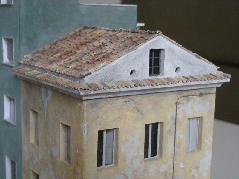

Dare il colore ai coppi dà tutto un altro impatto alla costruzione, una volta dipinti molto casualmente con tonalità che vanno dall' ocra chiaro al marrone scuro, sono stati sporcati con delle polveri colorate (nero, marrone e ruggine); l'invecchiamento del manto di copertura è ancora un work in progress...
