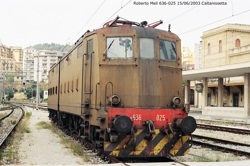

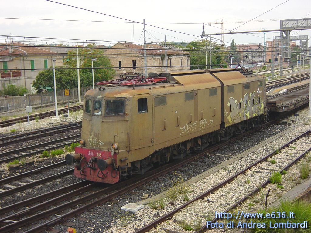

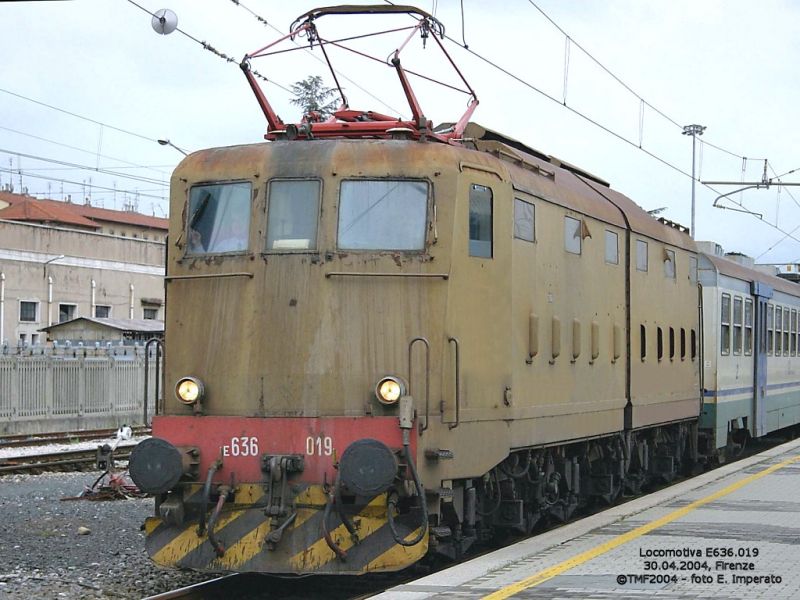

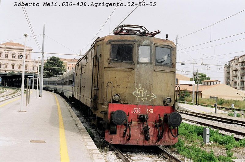

Questi sono i riferimenti che ho usato.
E' pronta per la demolizione !!!!
Credo che la 438 qui sotto in effetti lo sia stata davvero al tempo dello scatto...
e la 019
