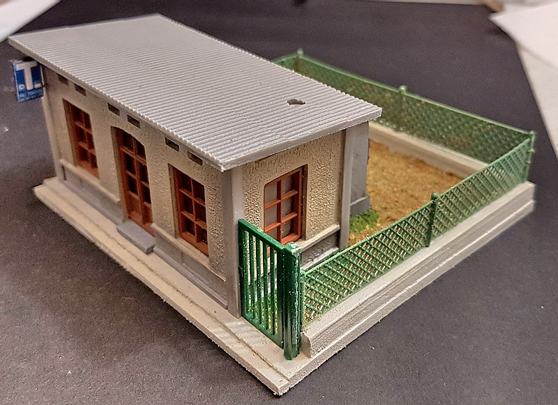

Un altro passettino

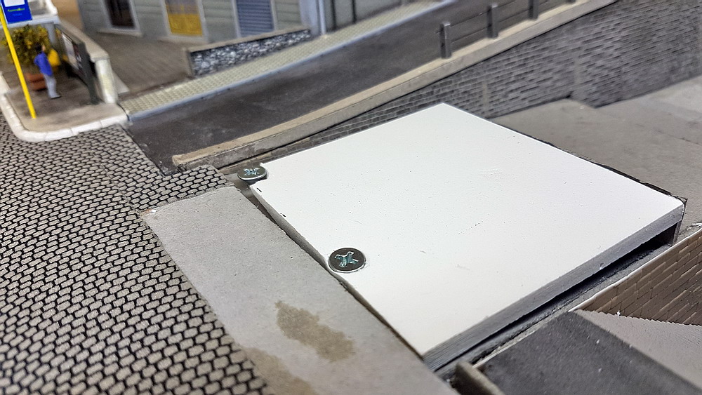

La parte mobile deve poter essere tolta in caso di intervento sui binari sottostanti. La linea di giunzione (frecce verdi) non può essere molto precisa perché deve essere lasciato un pochino di spazio per poter agevolmente sfilare e rimettere a posto il modulo. Comunque più preciso di così non riesco ad essere.

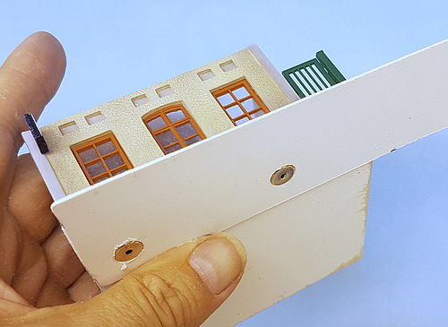

Due magneti di 10 mm di diametro inseriti a pressione nel forex che fa da base al tabaccaio, ed incollati con cianoacrilico.
In corrispondenza dei magneti due grosse viti inserite nel piano dove deve essere appoggiato il tabaccaio.
Basta appoggiarlo e tutto viene tenuto in posizione con una forza tale che si sposterà solo volendo. Così tutta la giunzione rimane nascosta, ed il tabaccaio potrà essere rimosso molto facilmente.

Dimenticavo: I due magneti, quando le relative viti sottostanti sono poste sotto tensione, possono anche servire per alimentare l'illuminazione interna.

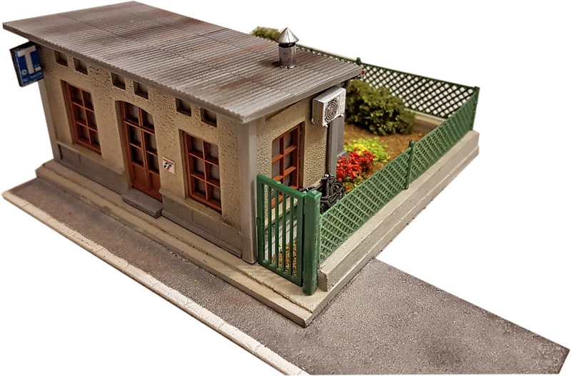

Direi praticamente finito, anche il cortile con un po' di confusione.

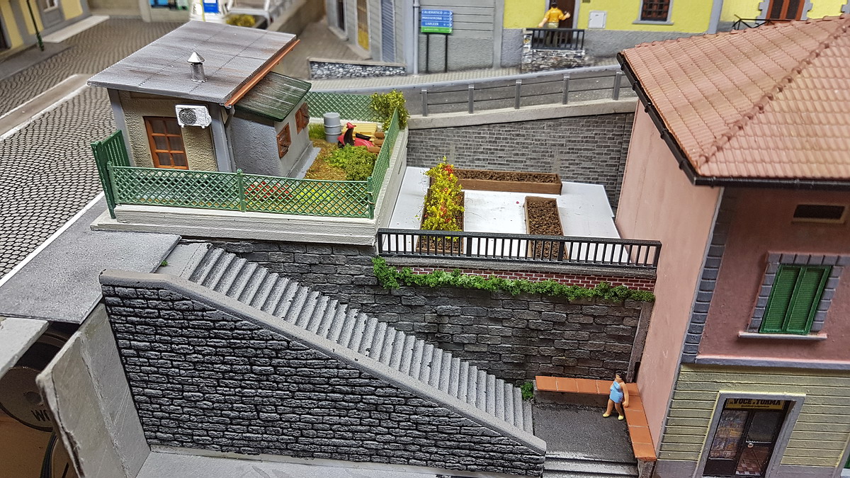

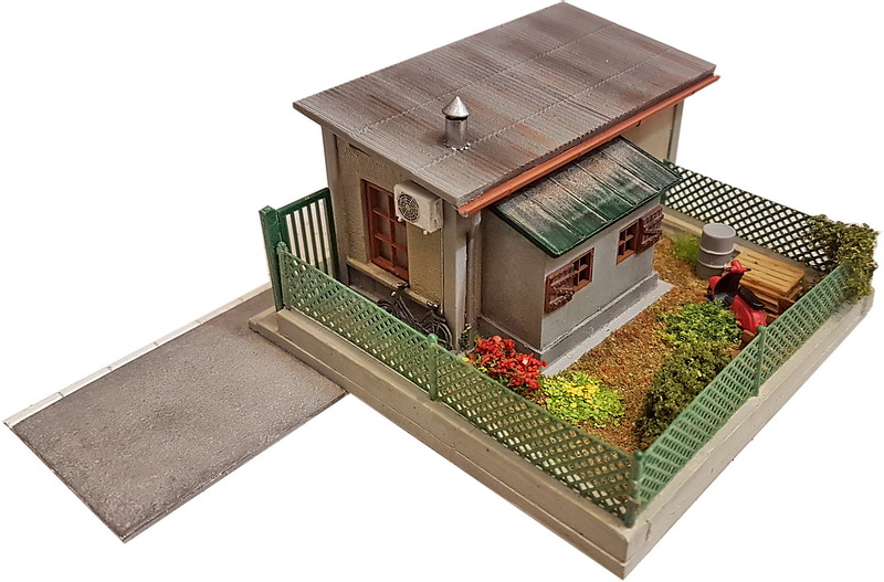

Quasi quasi ci faccio l'orto.

Una scala per accedere all'orto la metterei, lo vedo male l'omino preiser arrampicarsi con vanga e rastrello :-)
Anche un piccolo ripostiglio per gli attrezzi.
