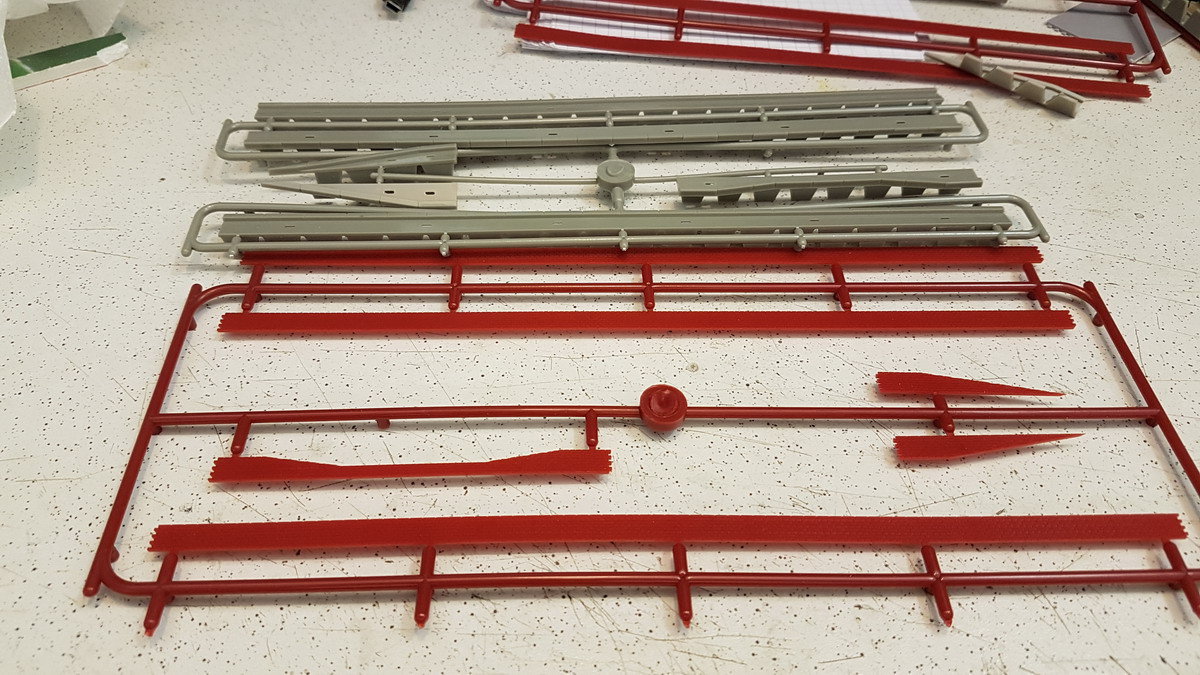

Un po' di tempo fa comprai in rete questi bordi di marciapiede, ora non ricordo la marca, perché non ho più la confezione, e me ne occorrerebbero altri ma non so cosa fare.
Qualcuno li conosce, sa di che marca sono?

Dovrebbero essere della Brawa, codice 94002 .
MessaggioInviato: lunedì 12 agosto 2019, 19:52
Messaggi: 5123
Grazie. sono proprio loro.

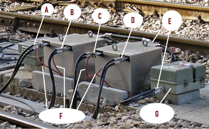

Vediamo di capirci qualcosa. I circuiti di binario hanno delle apparecchiature che è possibile vedere anche in stazione. Elettricamente hanno uno schema simile a questo:
Immaginespanish baby boy names and meanings
Praticamente l'aspetto che hanno sui piazzali è, più o meno, questo.
Supponendo che quelli indicati con F siano i conduttori che alimentano i relè, a cosa servono le scatole indicate con G?

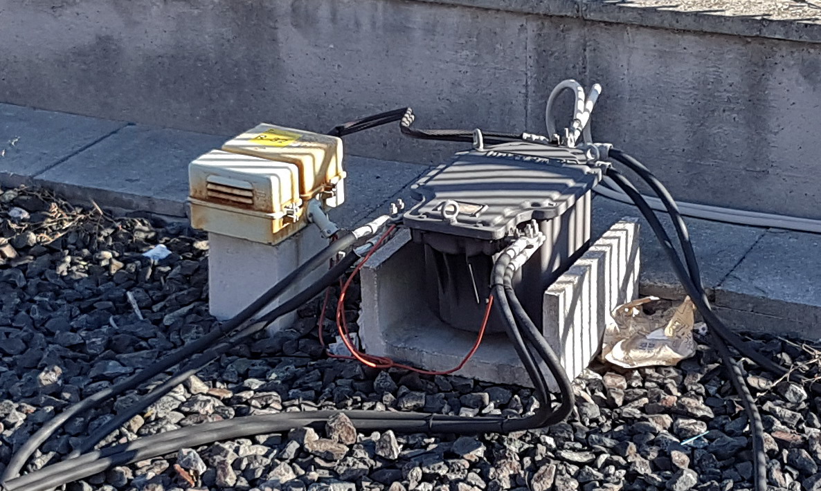

Un chiarimento potrebbe fornirlo questa immagine, nella scatola "G" entrano i fili rossi, quindi al suo interno vi è il "sensore" di occupazione. Ma allora a cosa servono i due conduttori di terra per correnti elevate? Ovviamente si fa per chiacchierare, poiché modellisticamente è sufficiente riprodurre ciò che si vede senza bisogno di occuparsi di ciò che è nascosto. Ma la curiosità è forte.
MessaggioInviato: mercoledì 4 settembre 2019, 14:02
Conoscendo un po' come funzionano i CDB, casse induttive per isolare le frequenze della RS? Sopra c'è una targhetta con scritto AT, e direi che possa essere il caso. Però la loro forma dipende dal costruttore. Il CDB sembra a giunto isolato e non del tipo ad audiofrequenza (in cui non c'è il giunto ma un collegamento ad S), ma se tu avessi una foto in cui si vede meglio il binario...

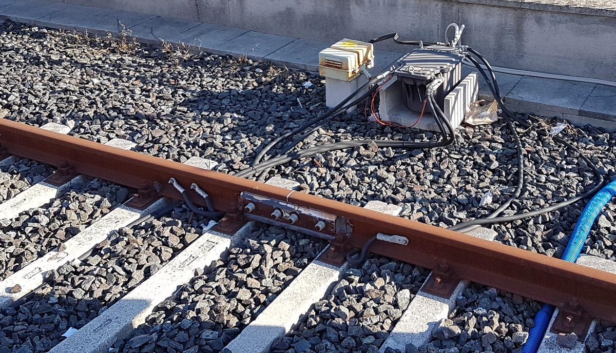

Non è che si veda molto. La foto è stata scattata nel 2009 a Bo-C.
MessaggioInviato: giovedì 5 settembre 2019, 13:36
Messaggi: 5123
L'altra foto, invece, è presa ieri alla Leopolda, è una stazione di testa, sulla sinistra dopo qualche metro c'è il terminale. I due grossi cavi in alluminio a ridosso del muro entrano nel tubo celeste.

F sono in conduttori che vanno a G dove vi è il cassettino di trasformazione (trasformatore + resistenza) per le tensioni da mandare in sala relè dove vi è il relè di binario.

Ok, lo avevo sospettato. Ma allora perché vi sono anche 2 conduttori di terra di grossa sezione?

Sono i conduttori di equipotenzialità che vengono portati al centro cassa perchè le cassettine sono di metallo.
