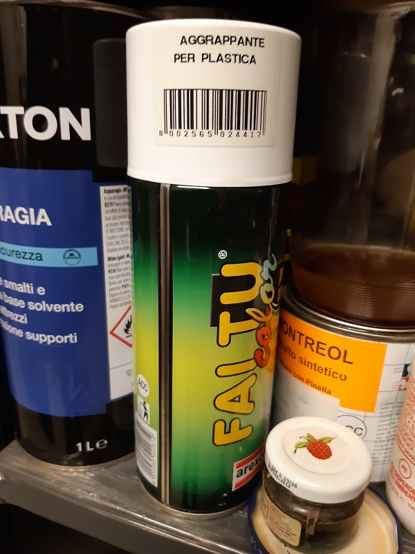

Dm ha scritto:
Non so se l'h già scritto: un capolavori :shock:
Ma ora faccio un passo indietro: metodo e prodotti usati per pitturare il forex ????
Niente di particolare... Prima di dare il colore definitivo, acrilico, sintetico o tempera che sia, spruzzo sempre un aggrappante...
aggrappante.jpg [ 168.55 KiB | Osservato 6173 volte ]
...aggrappante che ho usato anche per alcuni edifici secondari costruiti con cartoncino rigido plastificato.

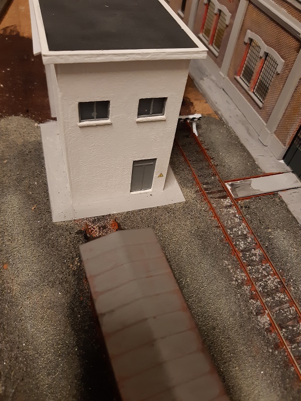

In questo caso ho usato una normalissima pittura murale, "tamponata" poi con un foglio di scottex da cucina per dare un effetto leggermente bocciardato...
20210422_220643.jpg [ 234.53 KiB | Osservato 6173 volte ]

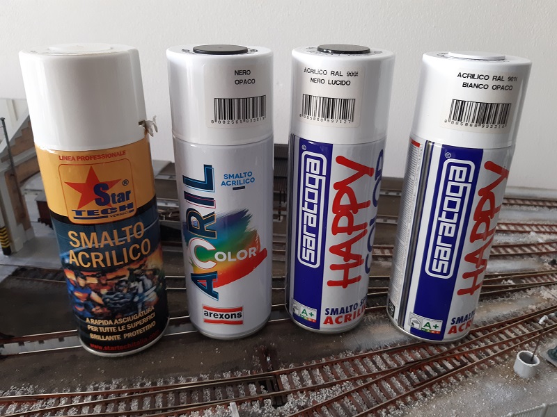

cedro ha scritto:
Per i muri interni dell'officina, parte in forex e parte in cartoncino plastificato, dopo il solito fondo di aggrappante, ho usato colori a spruzzo acrilici opachi (le classiche bombolette da ferramenta)...
Ho fatto un po' di ricerche ma sembra che i colori a spruzzo siano piuttosto difficili da trovare, che marche hai usato ??
 Oggetto del messaggio: Re: Deposito Locomotive Treviso
MessaggioInviato: sabato 1 maggio 2021, 11:24
Messaggi: 2075

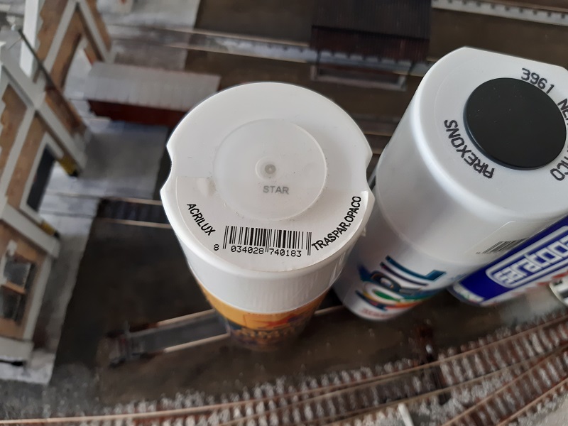

Ho usato colori di varie marche: ...ho trovato in colorificio, ma anche in ferramenta, sia Arexons che Saratoga... ...e altre ancora.
Si trovano sia opachi che lucidi...
colori.jpg [ 207.23 KiB | Osservato 5406 volte ]
Oppure si può usare un trasparente opaco, che ho adoperato per esempio all'interno dell'officina.
colori (2).jpg [ 133.2 KiB | Osservato 5406 volte ]
