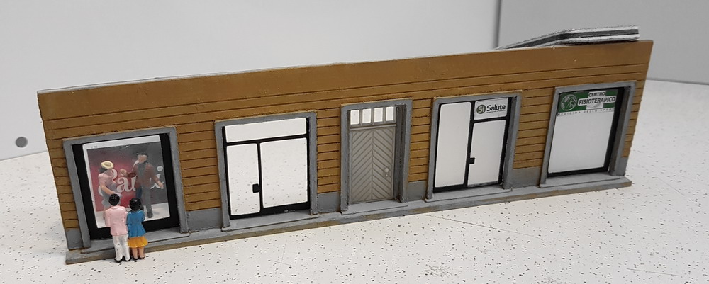

Piano piano…

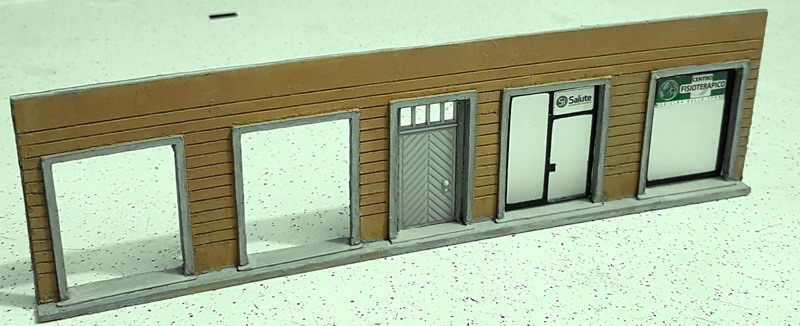

Ancora…

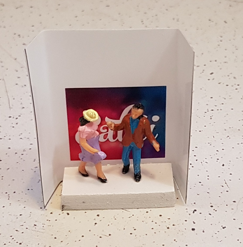

La vetrina :D

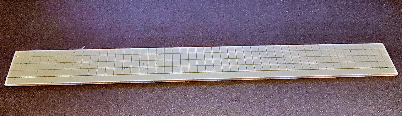

Incisione del Forex con Curio.
Se con il plotter usiamo l'utensile per l'incisione, a causa della pressione sul Forex, la punta s'infila nella superficie e resta lì infilata ferma bloccando il carrello che fa saltare la cinghia dentata.
Se, però, prima si fa passare l'utensile da taglio, che taglia solo 0,3 mm, questo lascerà il solco sulla superficie. Dopo facendo due passate, la prima premendo poco, e la seconda con pressione normale, questo non s'impunta, perché trova una via già preparata, ed il lavoro viene benissimo.
Ecco un pezzetto di marciapiede.
Immagineimage upload and url
Il tutto è solo appoggiato.

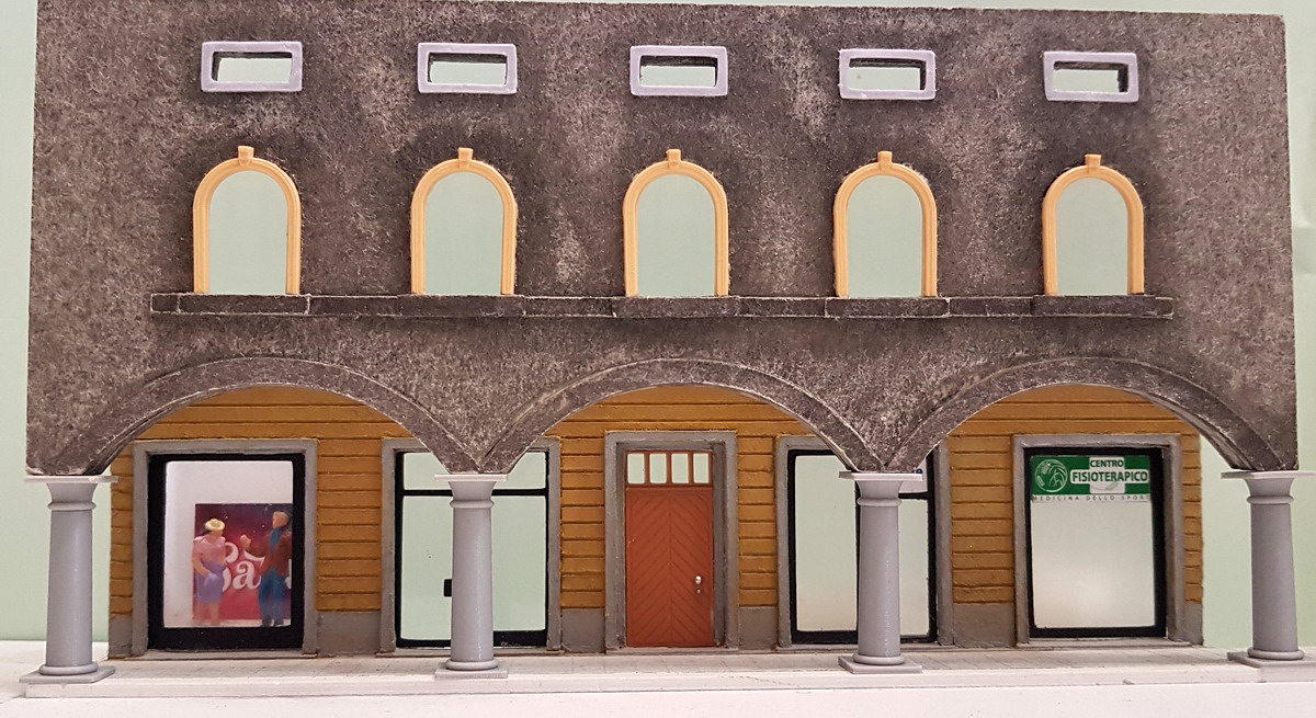

Mi sono arrivate le colonne che despx si era offerto di stamparmi, viste le difficoltà in cui ero.
Devo dire che sono molto belle, e lo ringrazio.
Immagineupload images to the web
Immagineupload host

Ottimo Marcello, ora sono perfette :wink: e ottimo lavoro Paolo :!:
Se proprio volessi trovare il classico pelo nell'uovo ti direi che la "piastra" sopra al capitello e forse un po abbondante rispetto alla base dell'arco sovrastante, ma nulla che un po di lavoro manuale non possa correggere

Il realismo ne guadagna incredibilmente con quelle colonne!
Sono sempre più convinto che la stampa 3D (sopratutto quella in resina, quella a filamento non ha una risoluzione adatta alle nostre esigenze..almeno per il momento) sia la definitiva soluzione a particolari introvabili o di difficile esecuzione manuale, specie ora che questa tecnologia sta davvero diventando a portata di tutti con macchine desktop che abbinano un prezzo ragionevole ad un' ottima qualità di stampa.
Certo che poi bisogna sopratutto saper disegnare in 3D...cosa accessibilissima ad ogni modellista tra programmini freeware facili ed intuitivi da usare.

Infatti le colonne le ho stampate con una stampante a filamento... :wink:
Grazie a tutti per i complimenti. :D

@despx: accidenti che qualità!! :D :D :D

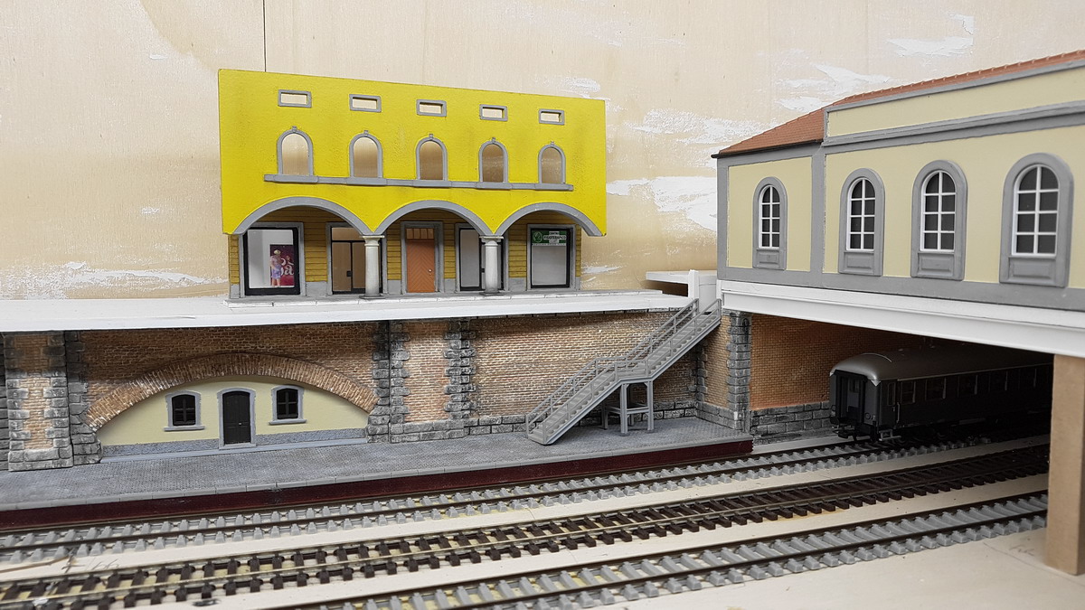

Tentativo d'insieme
