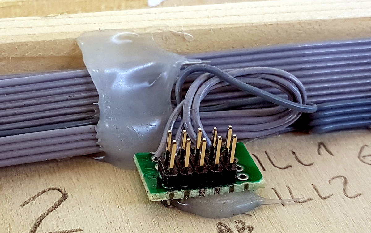

interessante! Penso però che ci si chiedesse, e anch'io me lo chiedo, con cosa hai graffato questi cavi. Io ho fatto prove con una spara graffette, ma il colpo è violento e la graffetta incide la plastica dell'avvolgimento...
20200318-155748[1].jpg [ 36.69 KiB | Osservato 8596 volte ]

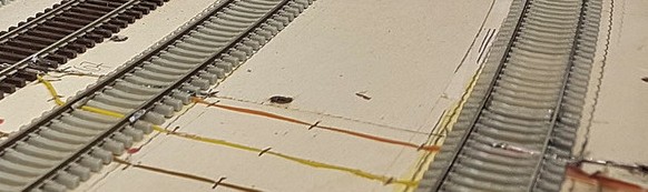

Il trucco è nell'incidere il piano base in modo che il filo sia inserito nella traccia, così la graffetta non lo taglierà. Poi il ballast nasconderà tutto.
Quei fili li ho aggiunti a lavoro finito perché ho ritenuto di montare alcuni reed in più del previsto.

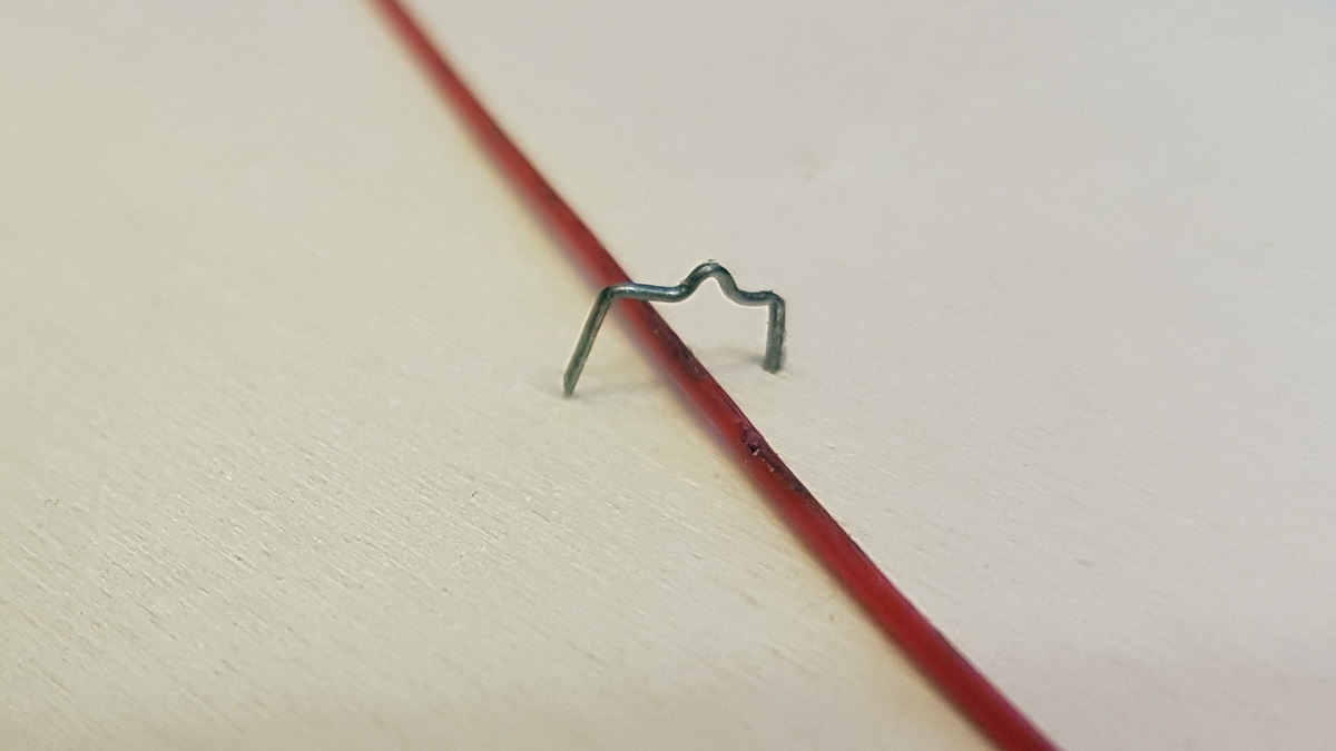

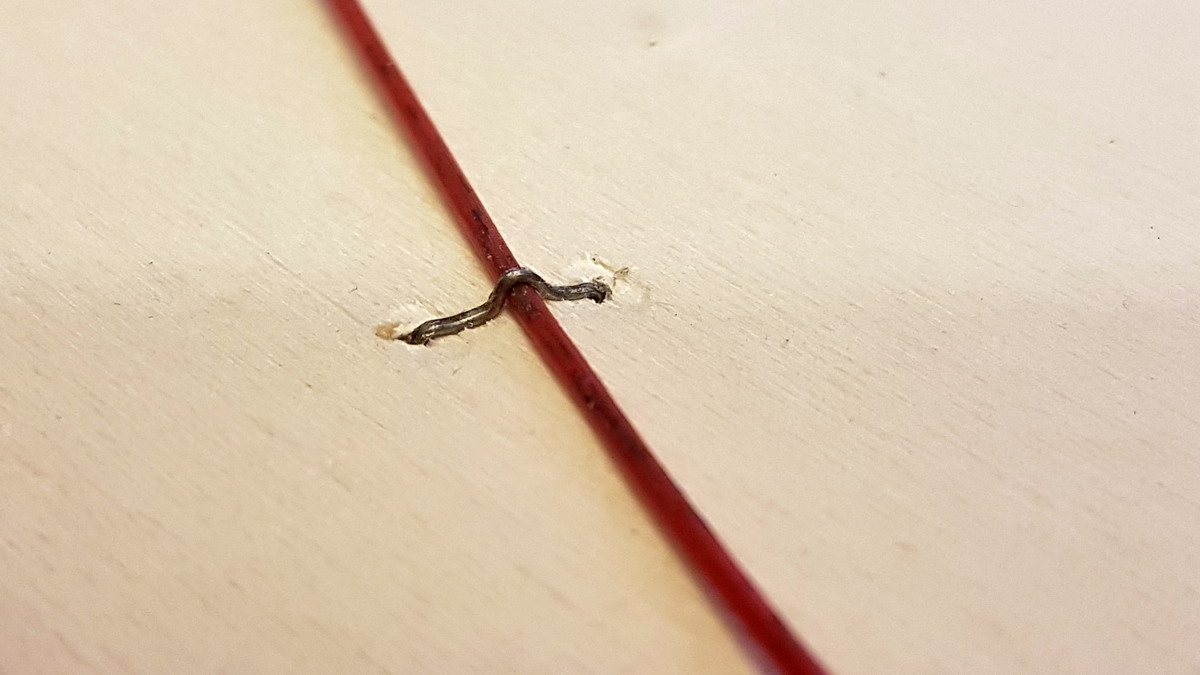

A volte, per fissare un solo filo ho fatto anche così, piegando una graffetta con pinze a becchi piccoli.
Immaginebest free image hosting site
Una volta piegata, si tiene forte con la pinza e si spinge nel legno da entrambe le parti.
