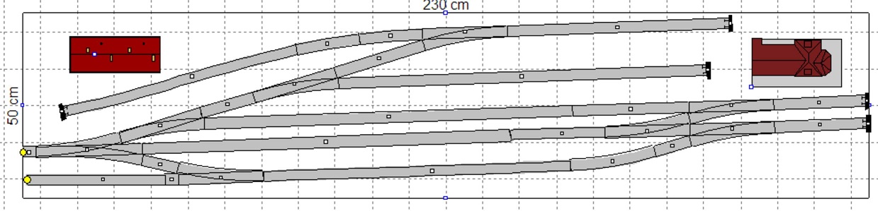

Passando invece a quanto Bomby mi ha suggerito, ho corretto il mio progetto provando ad inclinare il piano binari rispetto al bordo del modulo. Di seguito lo schema:
Stazione_Terminale_Roco83_3_Inclinata2.JPG [ 122.35 KiB | Osservato 8977 volte ]
In effetti utilizzando un deviatoio triplo asimmetrico recupero un po' di spazio sui primi due binari. Inoltre mi sono accorto di come in alto a sinistra ci sia dello spazio inutilizzato. Magari un piccolo raccordo con il prolungamento dell'asta manovra potrebbe fare al caso mio. Che dite?
Infine in basso a sinistra, sul prolungamento del primo binario, inserisco un ulteriore deviatoio per installare una piccola rimessa ad uno stallo?

Io non inserirei nessun altro binario, già il plastico è piccolo, poi se lo riempi di binari sembra ancora più piccolo. Ti appoggio anche quello che dici sulla posizione delle deviate: guarda anche su TT di questo mese: in un deposito "importante" (e non una semplice rimessa) come Paola le locomotive dovevano -di default- fare almeno due inversioni di marcia per accedere alle rimesse... In una piccola stazione direi che sia tutto accettabilissimo.

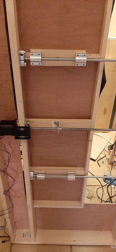

Proseguono lentamente, tra un week-end ed un altro, i lavori sulla mia coulisse. Dopo aver finalmente costruito il modulo vero e proprio in legno, abbiamo completato l'assemblaggio del ponte trasbordatore, del motore e del suo relativo supporto.
Il motore, come già accennato, è un motore passo-passo abbastanza grande da erogare una coppia sufficiente a far muovere senza problemi il ponte trasbordatore. Il tutto è comandato in modo molto semplice da Arduino, che gestisce l'elementare logica, e da un driver apposito per fornire la potenza adeguata al motore.
Ad una prima prova, dopo varie registrazioni, sembra filare tutto liscio e la coulisse si sposta da un capo all'altro senza problemi o impuntamenti.
Di seguito una foto della coulisse:
Coulisse.jpg [ 112.1 KiB | Osservato 8445 volte ]
