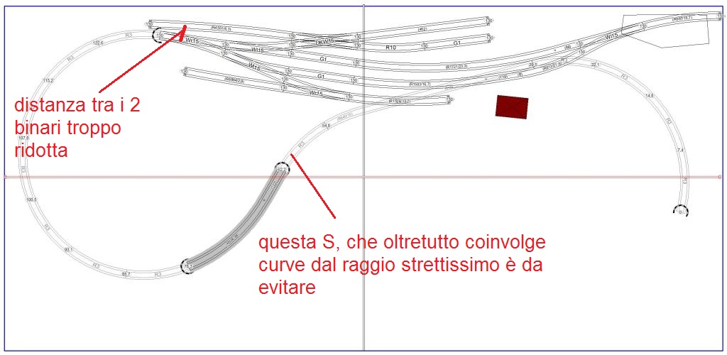

Ciao Bomby, ho capito le regole, però se mi permetti una cosa è capirle, un'altra è applicarle. Allora, cercando di attenermi a quanto da te detto sopra ho dato un'aggiustata al progetto. Quindi se puoi farmi il favore, dovresti dirmi sul disegno che ho fatto quali sarebbero gli errori, magari indicandomi proprio fisicamente il punto errato o da correggere.
Ho allontanato i binari dal bordo del tavolo. Ho rifatto la S cercando di addolcirla e dando una pendenza di 3,4% che non penso sia esagerata dal momento che sulla rampa andranno solo convogli di automotrici (al massimo della lunghezza dei Minuetto) e loco a vapore con pochi vagoni ad esempio Corbellini, quindi non a passo lungo.
Discorso diverso invece per la linea principale, dove mi pare che più o meno i raggi di curvatura siano da R3 a R4 Roco.
L'altezza della stazione secondaria è ora 13 cm.
L'interbinario migliorato senza binari troppo ravvicinati.
Non riesco a vedere quali problemi potrei incontrare e soprattutto dove.
Se potete indicatemelo sul progetto.
Grazie.
Immagine Immagine Immagine Immagine
 Oggetto del messaggio: Re: IDEE E PROGETTI: Il plastichetto senese.
MessaggioInviato: venerdì 24 gennaio 2020, 18:26
In realtà per applicarle basta un minimo di immaginazione e pensare come se si fosse sul treno: mi farebbe piacere che il convoglio su cui mi trovo si strusciasse, o peggio, impattasse con una galleria, un altro treno, un ostacolo di qualsiasi tipo? Per nulla. Ovvero, se io mi trovo a terra tra 2 binari e dovessero passare 2 treni, uno per binario, preferirei avere un po' di spazio per me, almeno in stazione? Direi proprio di sì.
Se non si hanno queste doti di immaginazione (non è una colpa, anzi, immagino sia cosa abbastanza comune e anche io per certe cose devo almeno mettermi giù a fare uno schizzo!), nulla di più semplice che prendere 2 carrozze e un po' di binari, con un paio di flessibili si fa prima, e fare qualche prova. Proviamo qualche configurazione di binari, se i treni cozzano, c'è un problema, se il margine è risicatissimo, potrebbe esserci, se passano con margine ampio, allora è ok. E la prova va fatta muovendo le carrozze, non lasciandole ferme!
Ad ogni modo, gli erroracci (si scherza, eh :D !) te li ho segnati in un rilassante rosso fuoco nelle due immagini che ti allego:

Poi valuta l'utilizzo degli scambi Tillig con raggio di curvatura interno di 484 mm ed esterno di 778, io li ho sempre trovati più gradevoli e compatti di quelli che usi tu con raggio interno 425 ed esterno 866...
Dopodichè ti suggerisco di reperire TTM 28 e 30, oltre al manuale dei tracciati. Nel primo c'è un articolo (del Gran Mogol Sabatini) in cui è spiegato passo-passo come progettare un piccolo plastico e la geometria degli scambi dritti disponibili in commercio; nel secondo vengono spiegate le geometrie degli scambi in curva. Nel manuale dei tracciati sono raccolti i migliori progetti (a mio modo di vedere, dato che la selezione in sostanza l'ho fatta io :mrgreen: ) pubblicati in 20 anni su TTM. E, spunto autoreferenziale, il mio topic idee & fantasia viewtopic.php?f=7&t=64879 in cui negli anni ho pubblicato progetti grandi (anche enormi) e piccoli da cui puoi trarre spunto.
