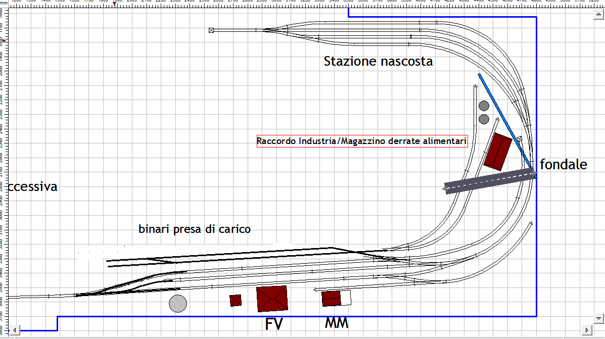

A fronte di quanto scritto sopra ho modificato il progetto.
Come dai suggerimenti ho ampliato il raccordo con i binari di presa di carico e scarico
ed anche utilizzato l'idea di Danilo per camuffare l'entrata del treno sulla scena sotto il viadotto.
Inoltre ho tolto un binario dal magazzino merci per avere un po' di spazio dietro gli edifici dell' FV e MM ed avere almeno
dai 5 ai 10 cm dietro liberi.
Inoltre rivendendo tutto il piano binari stavo pensando di mettere al posto del secondo scambio inglese
due scambi semplici. Dall'inglese il binario arriva in deviata e subito dopo un altro scambio con deviata sinistra per i binari di presa carico ecc.
Devo ancora modificare la stazione nascosta per il giro macchina tramite tronchino o coulisse, ma devo documentarmi come poter costruirla con movimento manuale.
Vi allego il nuovo progetto, come sempre critiche e consigli sono ben accetti.

ciao Mike se elimini il doppio inglese accorci di molto il fascio
semmai io sposterei parallelo inoltre modificherei la radice verso la porta

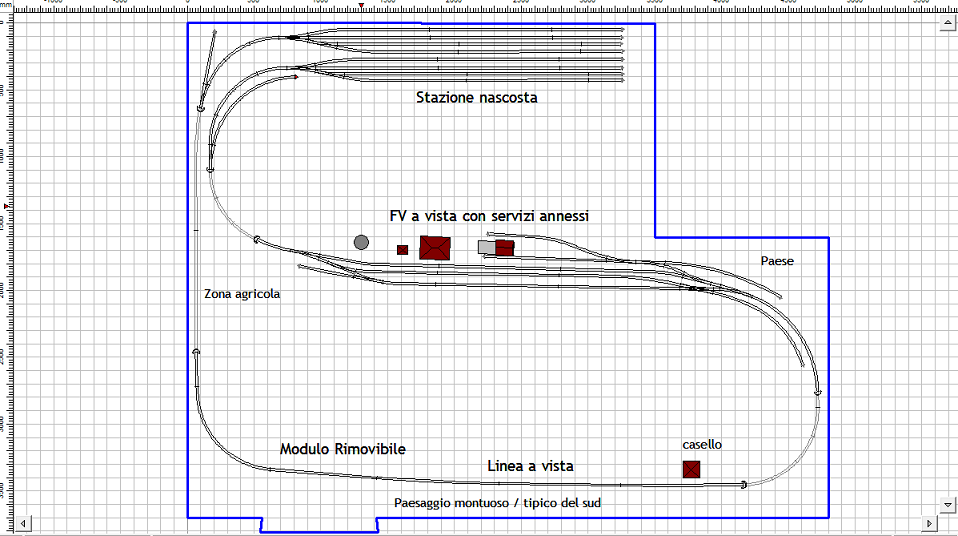

Allego il progetto, sono aperto a consigli e critiche.
progetto_ 30_12.png [ 122.41 KiB | Osservato 4312 volte ]

Se vuoi esercitare una linea, è meglio il primo approccio: di fatto a opera ultimata ti troveresti con due stazioni, una di testa e una di transito dove effettuare incroci e precedenze, oltre che manovre. La tua nuova impostazione sconta poi due difetti evidenti. Primo, la stazione si verrebbe a tagliare in due la stanza, situazione invero piuttosto scomoda (ogni volta che devi fare qualcosa nella stazione nascosta, devi passare sotto al plastico...) e che impedisce altri usi della stanza (con un plastico lungo le pareti il centro rimane utilizzabile) o un comodo accesso agli ospiti. Insomma, il plastico è più opprimente e claustrofobico. Secondo, le due stazioni nascoste sono separate l'una dall'altra, impedendo un utilizzo efficiente dei convogli. Perché se ho in orario due convogli di automotrici una dopo l'altra nella stessa direzione devo per forza usare due convogli diversi? Riutilizzo lo stesso convoglio e risparmio di acquistare il secondo! I treni in un plastico sono come attori in uno spettacolo: la stessa persona può interpretare ruoli diversi!
Poi ci sarebbero altri piccoli dettagli, ma secondo me vanno risolti prima i due problemi più evidenti.

Ciao Bomby,
Grazie per i tuoi suggerimenti, sinceramente riflettendo su quanto scritto, l'utilizzo della stanza verrebbe compromesso.
Anche per l'aspetto dell'esercizio ho capito e riflettuto sui tuoi consigli.

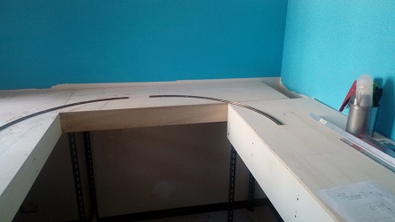

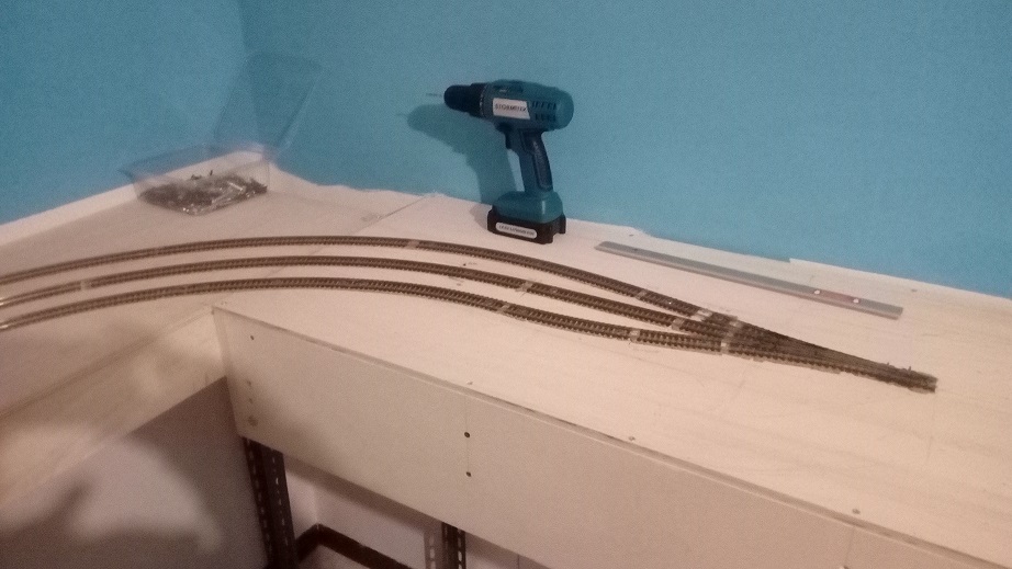

Vi aggiorno sugli sviluppi del progetto del plastico.
Critiche e consigli son ben accetti.
- In questo periodo ho costruito i moduli e dato una mano di colore azzurro al muro come fondale.
- Ho iniziato a tracciare le linee per la posizione dei binari
- Adesso sto lavorando alla posa dei binari sulla stazione nascosta, contestualmente al cablaggio dei fili per i sezionamenti
e per i motori degli scambi.
Vi auguro buona domanica
M.
binari 2.jpg [ 151.09 KiB | Osservato 3600 volte ]
binari.jpg [ 278.97 KiB | Osservato 3600 volte ]
moduli.jpg [ 166.63 KiB | Osservato 3600 volte ]
