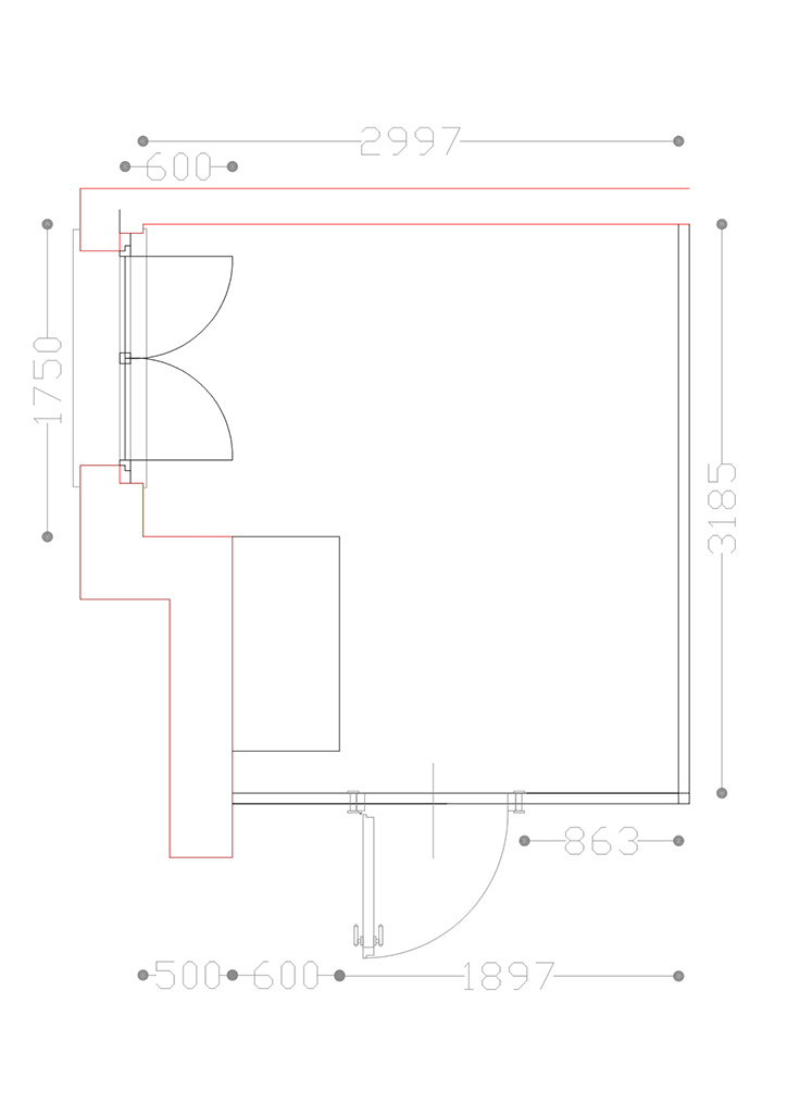

Detto questo non posso che convenire con voi riguardo la scelta di una scala diversa; mi duole ammetterlo ( per motivi puramente sentimentali ) ma la scala H0 mi limiterebbe troppo e visto che ho uno spazio decente credo sia opportuno sfruttarlo al meglio. A proposito di spazio vorrei sottoporvi una pianta del locale ( non credo di poter rubare altri centimetri al resto del box ).
A sinistra c'e' una finestra che da terra dista 90 cm e le ante hanno un'apertura di 60 cm. Se volessi stare col plastico ad un'altezza di 100/120 cm dovrei per forza tenerne conto e ridurre il lato superiore di almeno 70 cm. Se invece volessi tenermi piu' in basso della finestra potrei sfruttare l'intera parete fin sotto la finestra stessa. Per quanto riguarda la profondita' del plastico credo di poter stare tra 70/80 cm a meno di vostre diverse considerazioni in merito.
Per quanto riguarda la scelta della scala mi sembra che per la TT non esista un granche' di rotabili italiani quindi immagino che la scelta debba ricadere su treni dell'area svizzero/tedesca.
Per la scala N forse la scelta e' leggermente piu' ampia e potrei trovare qualcosa di italiano (correggetemi se sbaglio).
A questo punto non voglio intestardirmi come ho fatto precedentemente con la scala H0 e quindi cerchero' di valutare entrambe le alternative.
Sono aperto a qualunque tipo di epoca, connotazione geografica e tipologia di traffico. Accettero' dunque molto serenamente i vostri suggerimenti; in primis per la scelta dei binari ovviamente che mi crea non poca confusione. A presto e ancora grazie.
