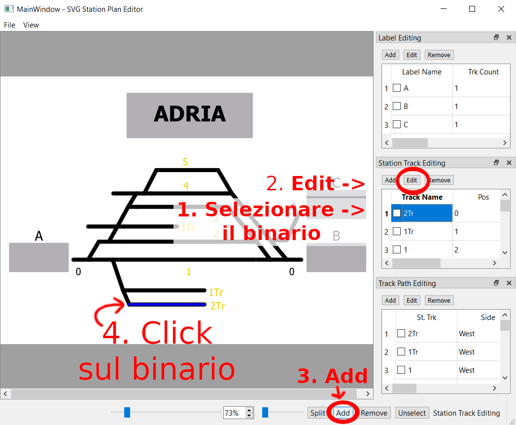

Io non riesco a mappare il file SVG. L'ho creato, ho aperto anche il file xml della stazione ma non capisco come si fa a mappare.

Ciao, allego la schermata così magari è più chiaro.
indicazioni.png [ 78.88 KiB | Osservato 2604 volte ]
Il pannello sulla destra è composto da 3 sezioni:
  • Label Editing (Gate della stazione, ovvero le entrate/uscite)
  • Station Track Editing (Aggiunge i binari della stazione)
  • Track Path Editing (Collega i binari della stazione ai vari Gate di uscita)
Inizialmente questo pannello è vuoto.
Quando si carica una SVG viene riempito con gli elementi precedentemente mappati (quindi la prima volta nessuno).
Se si carica il file XML associato (ottenibile da ModelRailroadTimetablePlanner), le varie voci dei Gate, Binari e Connessioni
si riempiono da sole, altrimenti vanno aggiunte manualmente con i pulsantini Add/Edit/Remove presenti in ogni sezione.
Una volta create le voci per i binari, esse vanno associate agli elementi nell'immagine:
  1. Selezionare un binario nella tabella (click sulla cella con il nome)
  2. Cliccare Edit per modificarlo
  3. In basso si accendono i pulsanti Add/Remove/Unselect relativi al binario che è stato selezionato al punto 1.
    Cliccare Add per aggiungere un elemento al binario.
    Remove serve a rimuovere un elemento tra quelli già aggiunti.
    Unselect serve a deselezionare il binario (si ritorna quindi a prima del punto 1)
  4. Cliccare sull'elemento da aggiungere al binario.
    Nell'immagine sopra, clicco sulla riga evidenziata in blu che verrà aggiunta al binario "2Tr" (scelto al punto 1)
  5. (non raffigurato) Dopo il punto 3 sono aparsi in basso i bottoni Prev/Select/Next/End
    Select conferma la selezione del punto 4 (si torna al punto 3 per aggiungere altri elementi al binario)
    End annulla la selezione (si torna al punto 3)
    Prev e Next servono a spostarsi all'elemento precedente/successivo quando con il mouse si clicca in una zona con tanti elementi vicini.
Una volta finito cliccare Unselect per tornare all'inizio (come scritto al punto 3)
La mappatura delle Connessioni Binari verso i Gate segue la stessa procedura.
La mappatura dei Gate è leggermente diversa:
Al punto 4 anziché cliccare su un rettangolo (nell'immagine, il Gate A sulla sinistra con un rettangolo grigio sotto la lettera),
bisogna selezionare un'area con il mouse e poi usare i bottoni Prev e Next (punto 5) per iterare tutti gli elementi contenuti nella selezione.
Finita la mappatura non dimenticatevi di salvare!
Filippo
