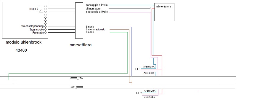

io uso il modulo uhlenbrock 43400
questo è lo schema elettrico
schema PL.1.jpg [ 42.61 KiB | Osservato 2487 volte ]
