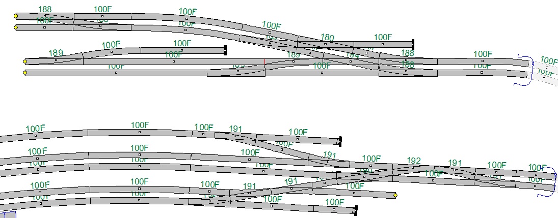

grazie a tutti per i suggerimenti ed i commenti! penso che la realizzazione di una diramazione di questo tipo si presti bene per uno scorcio d'effetto.

grazie Nicola, credo di poter dire E' LUI!!! mi piace anche il posizionamento dei tronchini.

eccolo realizzato su Wintrack, dopo leggero adattamento per inserire il tratto curvo (non posso aprire troppo la forbice sul ramo deviato).
Grazie anche a Marcello per la foto, molto bella!
