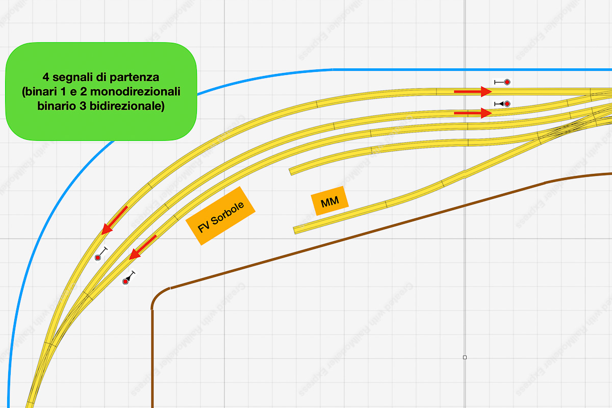

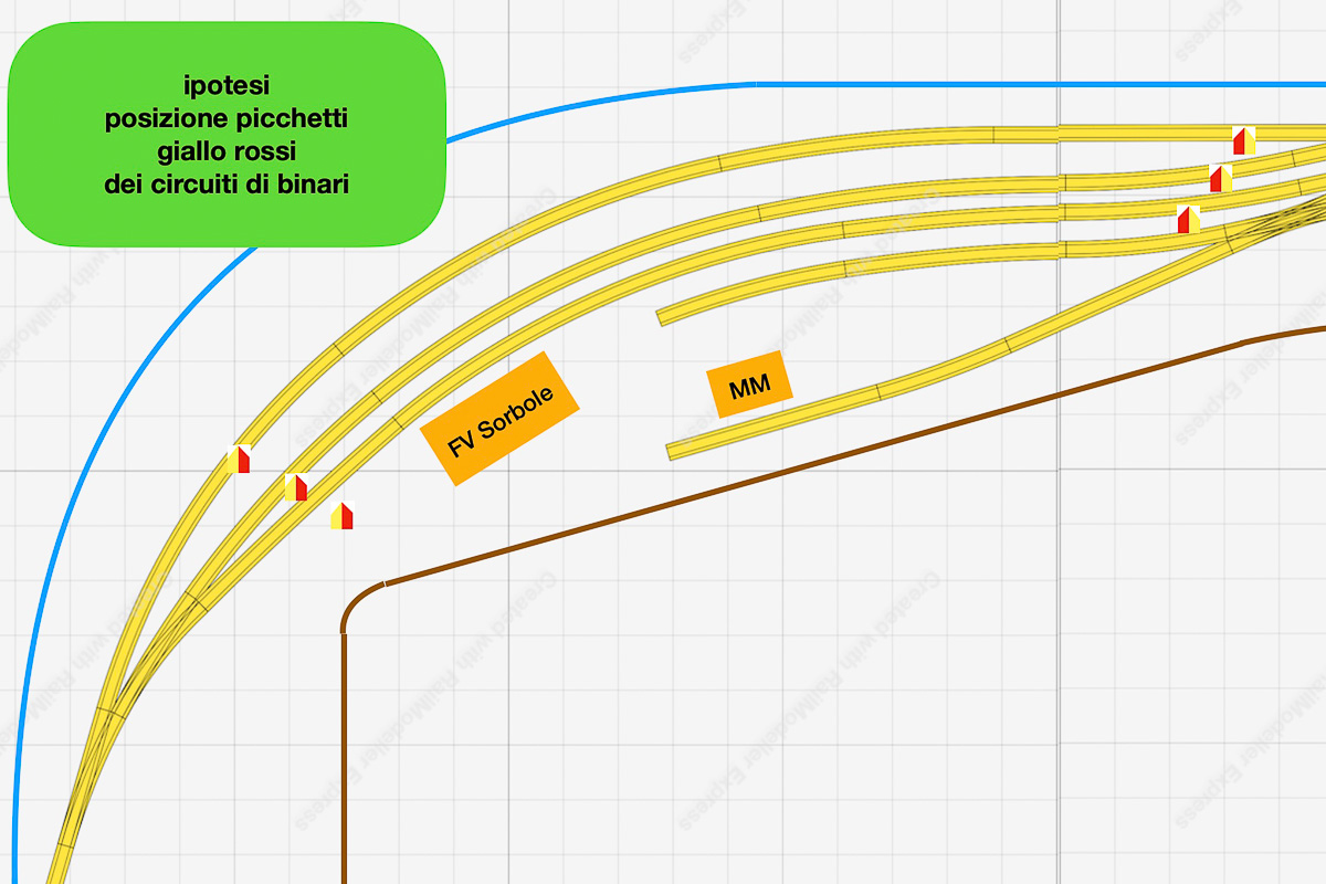

...a questo punto si tratta (data la mia ignoranza in materia) di capire dove posizionare i picchetti giallo/rossi.
Vi mostro la mia ipotesi di posizionamento dei segnali di partenza e dei picchetti nei tre binari dove il traffico sarà regolato dai segnali.
Nei tronchini nessun segnale.
Come vedete l'ipotesi è di inserire solo 4 segnali e di utilizzare il binario 1 solo in senso antiorario, il 2 solo in senso orario e il 3 (corretto tracciato) in entrambe le direzioni.
Ricordo che il traffico sarò gestito dal software (iTrain).

Ciao Luca.
Io li metterei dove hai sezionato la rotaia

Ciao Roberto.
I sezionamenti sul plastico sono esattamente alla fine dei deviatoi.
I tre binari di stazione sono costruiti con due flessibili interi più un terzo tagliato a misura.
Però così i picchetti risulterebbero molto vicini ai cuori dei deviatoi.
Pensavo di metterli più lontani dai deviatoi (abbastanza vicini ai segnali) come da disegno pubblicato.

Andrebbero messi dove c'è una giunzione.
Per segnalare la parte isolata (rosso vs il centro binario) dalla parte messa a terra (giallo) verso il deviatoio.

anche io per comodità ho piazzato i picchetti (e le piastre colorate) proprio sui miei sezionamenti: si, lo so, sono troppo vicini ai cuori, però identifico al volo i sezionamenti che non sarebbero più altrimenti riconoscibili.
A mio parere il tuo picchetto più in basso a destra dovrebbe essere posto ad isolare tutta la parte magazzeno e rimessa dai binari di circolazione.
Da quello che avevo ricostruito per Como, queste zone non erano monitorate e quel picchetto era un "punto di ingresso" nella zona monitorata.
Essendo il mio impianto pieno di marmotte (come nel reale), anche quell'ingresso (da RL e/o da MM) era protetto con marmotta e deviatoio centralizzato.
All'interno delle zone non monitorate invece, niente isolamenti e deviatoi solo manuali.
Poi i picchetti vanno alternati giallo/rosso e viceversa in modo tale che ad ogni cambio di zona cdb la rotaia attiva(rossa) e quella di ritorno(gialla) si invertano.

Sulla posizione dei picchetti, come altri hanno già scritto, dipende dalla strada che vuoi seguire: se vuoi metterli dove hai messo i giunti del plastico, oppure se vuoi fare una cosa più realistica e metterli dove servono al vero.
Poi bisogna anche posare le trecce a Z, le cassette terminali e tutti i relativi cavi di collegamento (ho appena mandato a RFI la documentazione per l'aggiornamento di quei cavi alle nuove normative ).

i segnali di partenza io li metterei su tutti i binari da entrambi i lati. Se invece vuoi economizzare, puoi sempre piazzare un segnale di partenza per lato della stazione, in impianti più semplificati si faceva così...
Ciao Davide, è un piacere risentirti.
Per i segnali di partenza sono plausibili molte soluzioni alternative:
- nessun segnale
- un solo segnale per lato (compatibili per epoca anche quelli ad ala)
- un segnale per ciascun binario come suggerisci tu.
Nella realtà c'erano tutte queste possibilità.
Ho scelto la soluzione descritta perché è quella che mi soddisfa di più dal punto di vista puramente estetico:
- non mi piacerebbe non avere alcun segnale;
- mi piace distinguere tra il binario di corretto tracciato (che avrà i suoi segnali dedicati) e gli altri due binari;
- come ho già scritto l'idea è che tra i due binari in deviata il numero 1 venga percorso dai treni in senso antiorario e il numero 2 da quelli in senso orario;
l'unico segnale sarà quindi alla sinistra del binario che comanda;
- se mettessi tre segnali per lato avrei problemi di sagoma limite, ovviabile solo con segnali a ponte che non mi sembrano adatti per una stazioncina (anche se ne ho visti anche in stazioni molto piccole).
Non guarderò i giunti sul plastico (troppo vicini ai cuori dei deviatoi) ma cercherò una soluzione più realistica, guidato anche dai preziosi suggerimenti di Michele (DEP.SV).
Non mi risulta sia mai esistita una configurazione simile... ovvero con il corretto tracciato banalizzato e i binari di precedenza specializzati. :wink:
 Oggetto del messaggio: Re: riproduzione circuiti di binario
MessaggioInviato: sabato 13 luglio 2024, 10:40
Messaggi: 2100
Località: Borgosesia (VC)
Forse avrei dovuto spiegarmi meglio.
Quella descritta sarà l’impostazione del software di gestione del plastico.
Salvo forzature, comunque sempre possibili, non instraderà mai treni circolanti in senso orario sul binario 1 e viceversa per il 2.
Ma i due segnali di partenza montati a sinistra del binario 1 (lato sinistro) e a sinistra del binario 2 (lato destro) regolano le partenze da entrambi i binari in deviata.
