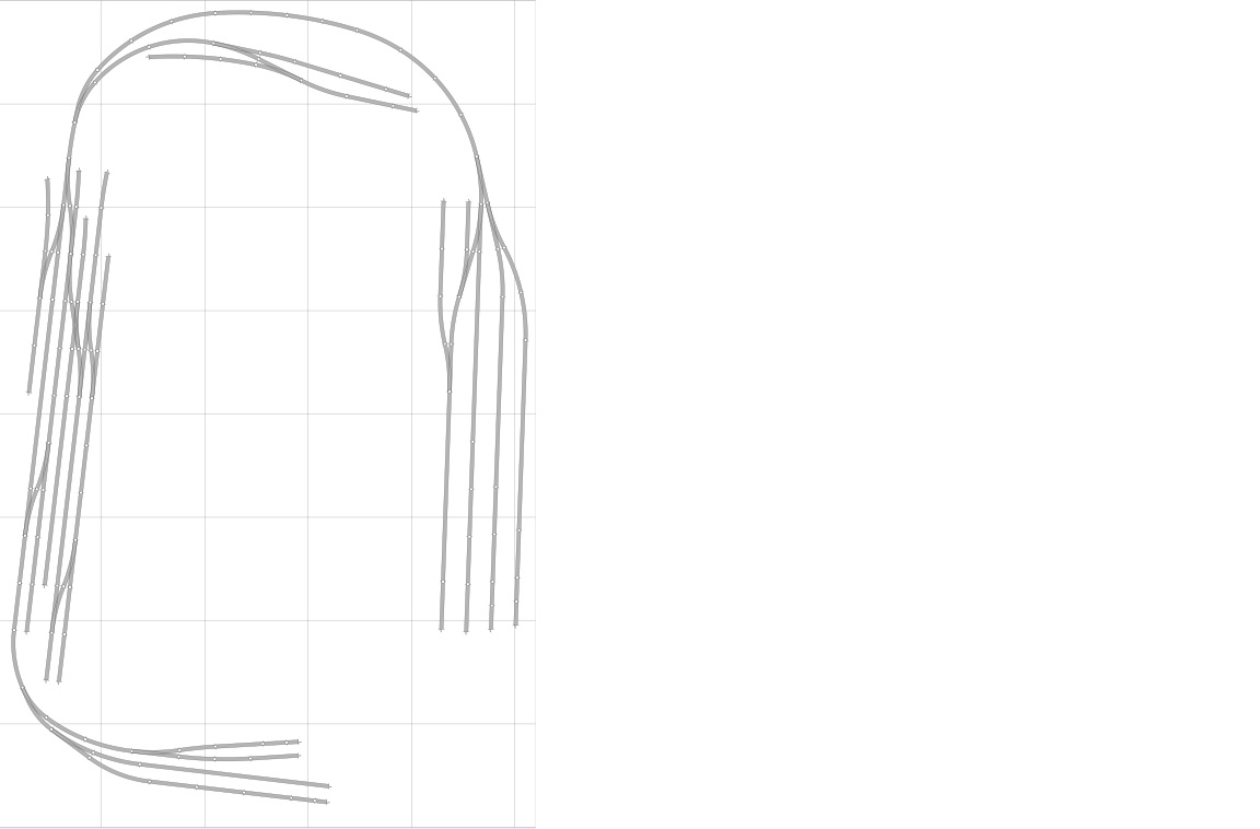

MessaggioInviato: sabato 18 gennaio 2025, 0:18
Messaggi: 2782
Località: Legnano (MI)
Buonasera a tutti, intanto Vi ringrazio per le numerose risposte che mi sono da stimolo per migliorare il mio accrocchio (definirlo "opera" mi sembra ingeneroso nei confronti di tutti gli altri autori)!
Etsero17 ha scritto:
Mattia, io per la stazione nascosta, dopo il primo deviatoio dx, userei dei deviatoi sx, che fanno guadagnare qualche cm.
Roberto come al solito sei illuminante...con un suggerimento ho guadagnato un bel po' di spazio!
nanniag ha scritto:
Per il fascio carrozze ok.
Per la stazione nascosta invece faccio questo ragionamento. Se è vero che adesso vuoi fare il salto locomotiva a mano, magari un domani (se non lo hai già fatto) scoprirai che con il digitale, potrai fare il salto loco automaticamente, aumentando le possibilità di gioco. Quindi, almeno predisponi gli spazi per i vari componenti del tracciato onde accogliere dei deviatoi in un prossimo futuro in modo semplice e rapido.
Nanni sono assolutamente a favore del digitale, che reputo una svolta epocale per il modellismo ferroviario, ma se mettessi gli scambi anche in fondo, non perderei cm per il ricovero dei treni? Mi sono ispirato alle coulisse viste più volte su TTm...ma se non perdo spazio io sono solo più contento di evitare di spostare a mano le loco per girarle...
Roberto Fainelli ha scritto:
Domanda: é un tracciato punto - punto?
RF
Ciao Roberto, sì, punto a punto, ma ammetto che da piccolo disegnavo con mio padre ovali a 3 binari affiancati, "colpa" di Lima e del mio primo trenino, il MultiTraffic (che ho ancora!) :mrgreen:
Andrea Chiapponi ha scritto:
Per il raccordo cartiera, ti proporrei di esaminare una opzione: renderlo curvilineo (almeno in parte); ti permetterebbe di ridurre il "gomito" di quello scambio curvo di ingresso adottandone uno di raggio maggiore e potresti far "scorrere" leggermente il tutto verso destra, con l'asta di manovra che "segue" la curva della linea magari usando anche lì un deviatoio curvo.
Buon modellismo,
Andrea grazie, ho provato a reinterpretare quella parte (la curva precedente faceva davvero pena!), cosa ne pensi ora? Ha più senso?
Grazie, di cuore, a tutti e buonanotte!
Mattia

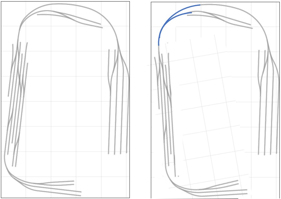

Ciao Mattia,
ho pensato a questa soluzione che permette di aumentare il raggio della curva invertendo l'inclinazione della stazione.
Per mio gusto ho eliminato anche il binario di destra che ritengo poco funzionale.

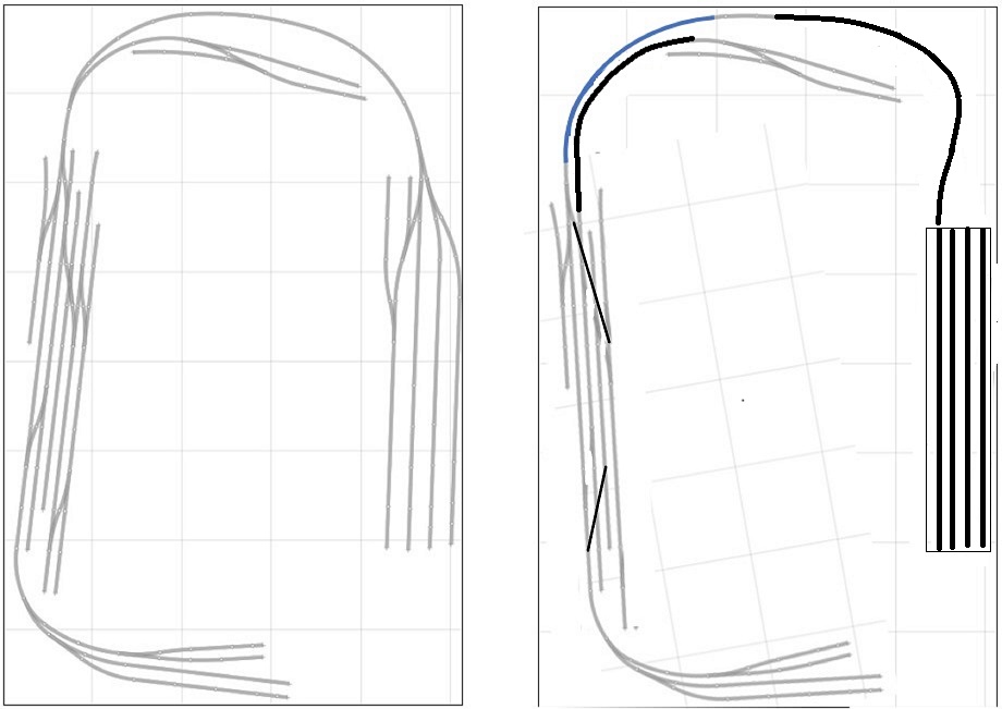

Ciao Mattia io farei partire il raccordo dalla stazione affiancando la linea per un breve pezzo e modificherei il piano stazione per migliorare le manovre mentre per la stazione nascosta userei un cassetto ( coulisse ) risparmi sugli scambi ed è più semplice

Treno amaranto ha scritto:
Ciao Mattia,
Treno amaranto
Ciao Treno amaranto, grazie per l'indicazione, un solo dubbio, il progetto nasce punto a punto proprio per non ingabolarmi nella golosità di fare un ponte mobile (per carità, faccio fatica già solo ad andare storto con il seghetto alternativo!) e quindi lasciare l'apertura corretta della porta (che non posso eliminare, abbiamo figli di amici estremamente disciplinati e che si divertono con il multimouse, altri che non lo sono e quindi...chiudo la porta! :cry: )
Il binario di destra in realtà nasce come "ricovero" per eventuali supplementi di carri merce, a dire il vero non ho ancora studiato un orario e quindi diciamo che sono rimasto "largo" con il piano binari, giusto per rimanere lontano dalla politica dell'efficientamento ferroviario che ci ha colpiti nell'ultimo trentennio!
Ciao Danilo, bell'idea quella di partire direttamente dalla stazione, un miglioramento davvero notevole! Stessa cosa dicasi per la posa degli scambi, s'impone una revisione 4 al progetto!
Coulisse...ma come diamine si fa? Io ho visto di tutto, ponti trasbordatori, addirittura quello girevole del canetto su TTM...e poi i binari elettricamente come li colleghi? Io ho davvero terrore di queste soluzioni!
Nella mia (beatissima) ignoranza, ancora non ho capito come farò quando verrà il giorno (molto lontano di questo passo), in cui si passerà dai binari geoline con il simpatico connettore per la z21 ad attaccare la centrale ai "binari nuovi"...

Ciao Mattia,
se leggi bene non sono io che ha proposto il ponte mobile :D .
Mi sono limitato a rettificare la curva ed a togliere il binario di destra perché con i due
scambi all'estremità lo vedo poco utile e reale anche in tempi grassi di posa dei binari.
Al limite, per mantenere il binario eliminato, lascerei solo lo scambio all'estremità in alto per ricovero in spinta,
togliendo la comunicazione con il penultimo binario.
Ho infine dei dubbi per l'accesso diretto dai binari di stazione al raccordo cartiera.
Ci avevo pensato e ho scartato l'idea, ma qua valgono i tuoi gusti.

ciao se il raccordo è in piena linea ok se invece come nel tuo caso inizia subito dopo la radice di stazione non conviene impegnare la linea principale
per il giro locomotive ( solo per vapore ) dipende da quali vuoi usare se locotender ( GR880 GR940 GR835 ) non serve
Io pensavo a una 740, che è una locomotiva buona per qualsiasi impianto in Italia...per quanto riguarda il binario di raccordo a me l'idea di farlo staccare dalla stazione, sinceramente piace, ripenso ai raccordi industriali presenti una volta nella mia zona e quello per la ex Montedison a Rho si stacca dallo scalo, così come quello della ex Sogemar, mentre quello una volta per la raffineria si staccava in direzione opposta dal sesto binario se non ricordo male...insomma, mia pare abbastanza plausibile...

Ah ecco, non avevo fatto io caso al luogo! Ricordi indelebili quelli di Protti - Lucarelli...che coppia d'attacco!!!
Venendo al plastico, hai totalmente ragione, sembra che i raccordi che indichi (ed anche quelli riportati negli schemi RFI), originino sempre dall'ultimo binario, quindi sarebbe irrealistico farlo arrivare in "mezzo" al piano binari.
Questo mi costringe a ripensare completamente il raccordo, oppure lasciarlo in piena linea, dovrò smanettare sul progetto!
kroki ha scritto:
Un semplice ponte con 2 cerniere ti amplierebbe di molto il movimento
Ciao kroki! Semplice per te, significa complicato per me :lol:
Scherzi a parte, se anche costruissi un ponte incernierato, sicuramente avrei un aumento di "scenografia" ma si perderebbe la "natura" di quello che mi piacerebbe avere sul plastico...cioè una linea gestita punto a punto, lì rischierei di trovarmi una linea di parata in stile ovale, un'eventuale alternativa sarebbe quella di "spezzare" idealmente l'ovale e creare una stazione di transito, ma correrei il rischio (idea mia), di perdere alcune infrastrutture, non più utili, come la rimessa ed il fascio ricovero carrozze, perchè si "ridurrebbe" la stazione a semplice transito, e forse su una secondaria sarebbe anche troppo abbondante come piano binari, anche nei grassi anni '80, cosa ne pensi?
Grazie a tutti, come sempre!
