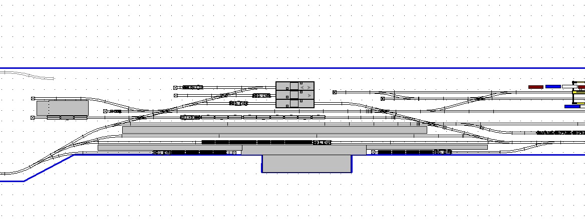

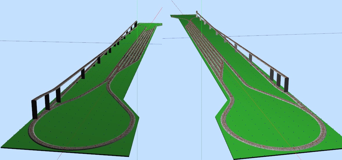

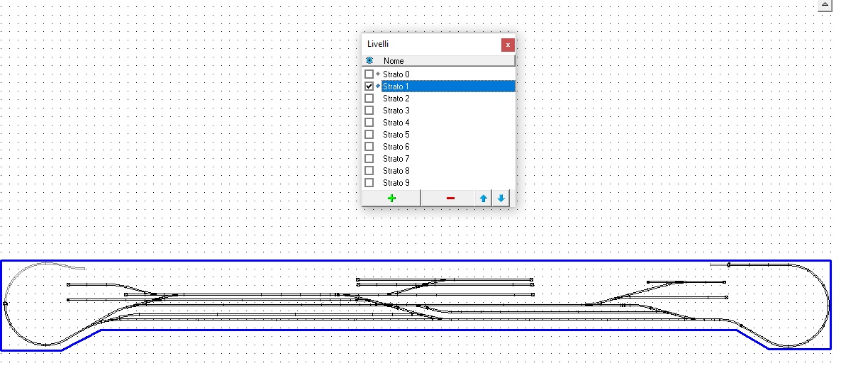

La mia proposta prevede un doppio livello; al piano inferiore è presente una stazione nascosta con lunghi binari che possono contenere due convogli ciascuno, per permettere un certo ricambio di convogli e quindi un esercizio più vario.
La stazione nascosta presenta dei cappi di ritorno, così che lo stesso convoglio può presentarsi, al livello superiore, di volta in volta in direzione opposta, come al vero. Dal piano inferiore ci sono due rampe posteriori in rettilineo che salgono al piano superiore, posto a 20 cm da quello inferiore, con una pendenza del 2,5%.
Di seguito lo schema del livello inferiore e relativa visione 3d
BASE12D.jpg [ 209.01 KiB | Osservato 4390 volte ]
BASE13D.jpg [ 119.98 KiB | Osservato 4390 volte ]

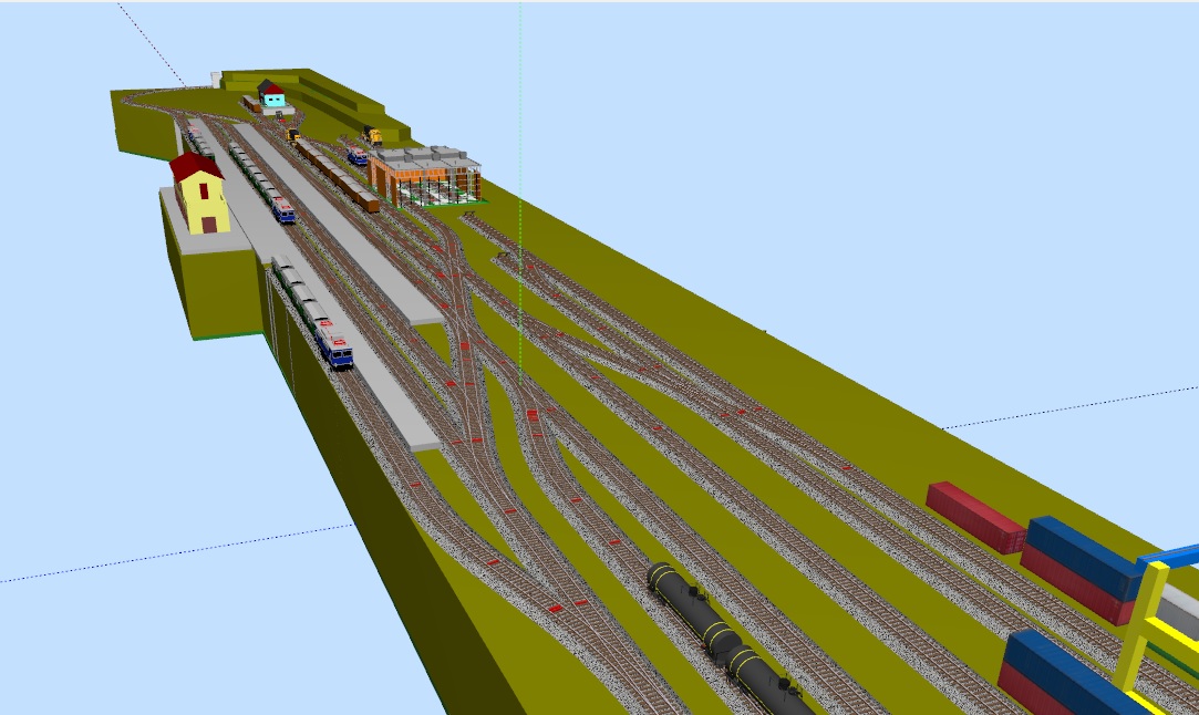

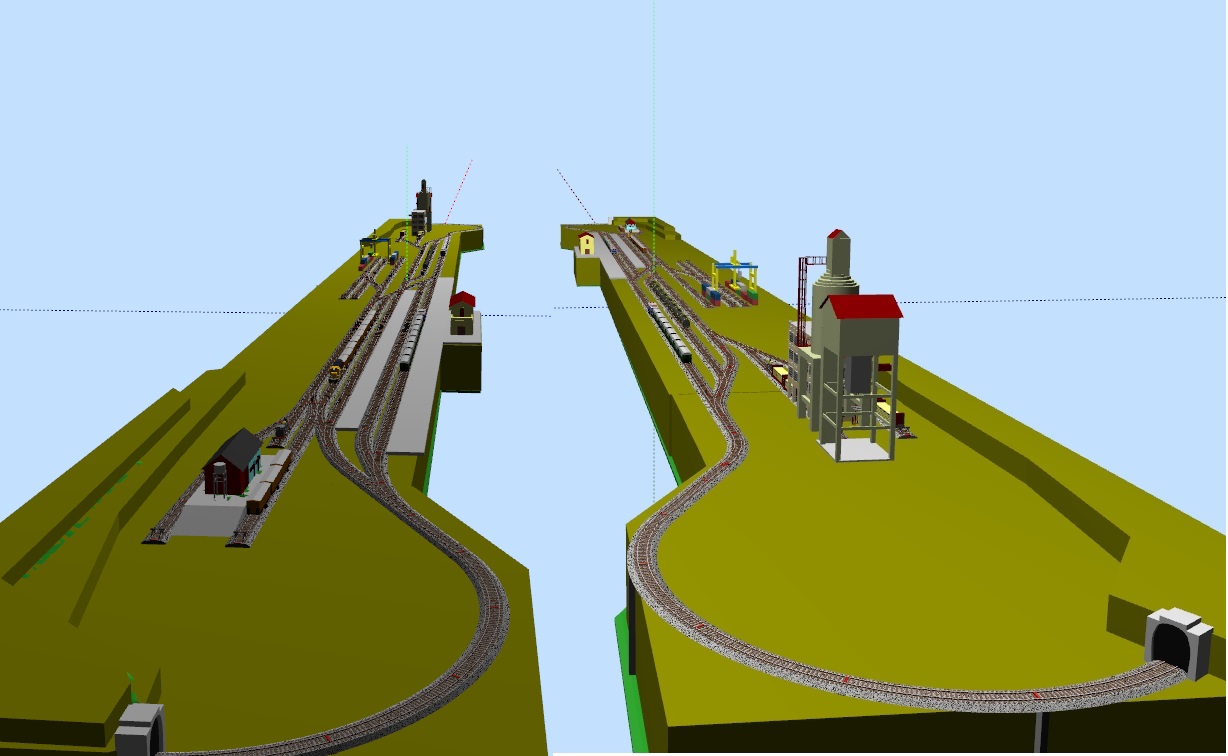

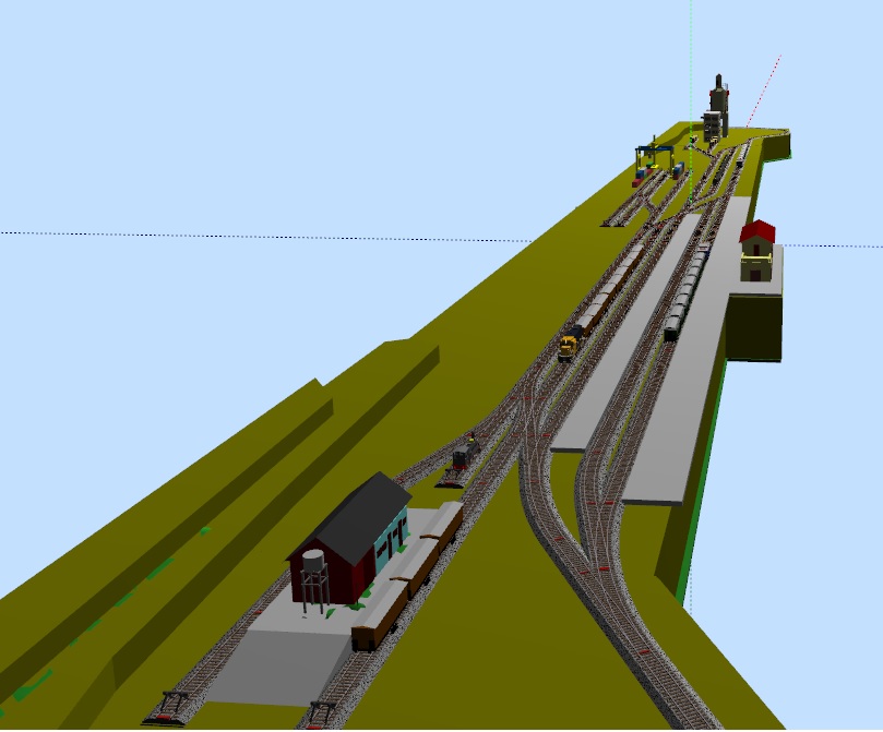

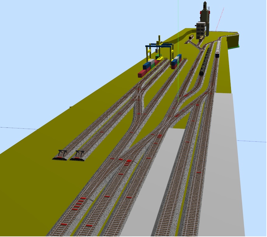

Il livello superiore presenta gli ingressi laterali in curva che immettono, a sinistra, in una stazione di transito di dimensioni medie, visto la presenza della linea singola, e a destra, si allacciano ai binari di sosta e manovra per i raccordi industriali.
La stazione presenta binari sufficienti per incroci, sorpassi e manovre con convogli merci.
La stazione presenta un magazzino merci alla sua sinistra, con binari dedicati e loco da manovra col suo binario di sosta.
Dai binari più esterni della stazione si passa ai raccordi industriali, qui rappresentati da uno scalo container e una fabbrica di legname, giusto per fare delle simulazioni.
Di seguito lo schema e qualche immagine 3D di una scenografia minimale
PIANOSUP12D.jpg [ 230.31 KiB | Osservato 4390 volte ]
PIANOSUP13DA.jpg [ 139.19 KiB | Osservato 4390 volte ]
PIANOSUP13DB.jpg [ 91.56 KiB | Osservato 4390 volte ]
PIANOSUP13DC.jpg [ 167.72 KiB | Osservato 4390 volte ]
