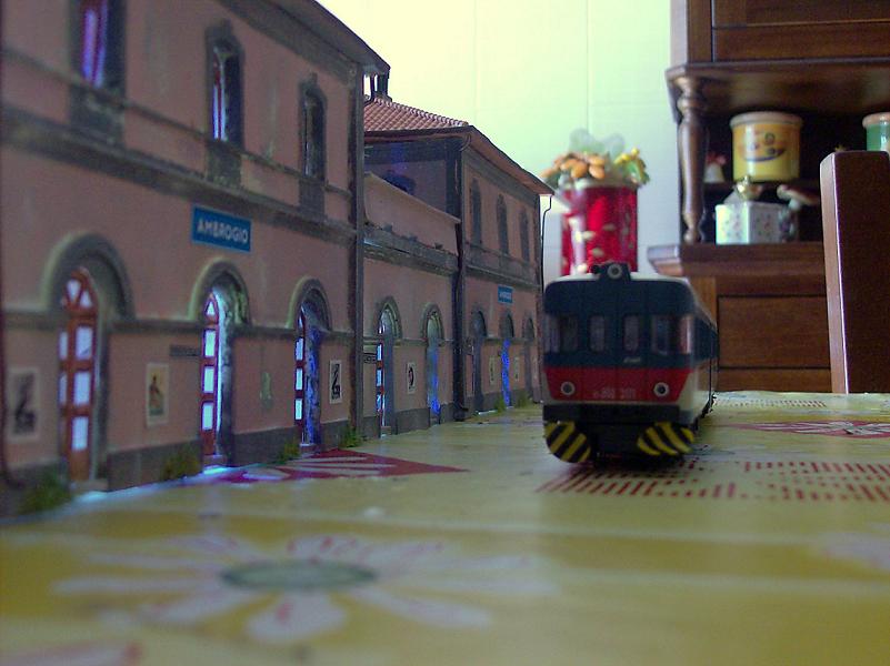

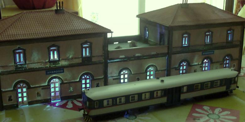

Ecco il fabbricato illuminato.:wink:

Per maggior realismo ho oscurato alcune finestre e porte e ho anche eliminato l'effetto trasparenza dei muri :wink:
HPIM9923.JPG [ 55.89 KiB | Osservato 3257 volte ]
