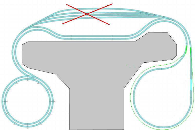

In effetti una mezza idea ci sarebbe, al livello -1...con uno scambio in curva in entrata ed uno curvo in uscita raccorderei una seconda stazione nascosta, più o meno così ( disegnato molto velocemente )
In questi giorni ( sono in ferie ) chiuderò l'anello e farò delle prove di percorrenza con un po di treni e valuterò....è il mio primo plastico e non vorrei mettere troppa carne al fuoco..
Elvino

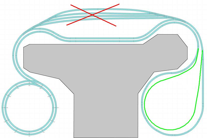

Non mi pare la soluzione migliore, da come ho visto la disposizione del tuo plastico l'accessibilità ai binari posteriori sarebbe difficoltosa.
Direi che basta fare un raddoppio sul cappio di sinistra, in tal modo puoi realizzare un'alternanza tra il treno che è appena arrivato e che fa partire automaticamente il convoglio che è in sosta sul binario parallelo. In tal modo l'accessibilità è assicurata, + o - così... scusa per il disegno ma io non ho programmi per i tracciati...
Cesare
si, capito la tua idea....solo che lato muro non ho spazio per far passare un altro binario :
l'eventuale raddoppio potrebbe però iniziare subito dopo il restringimento sempre con uno scambio in curva.
Valuterò questa possibilità.... Grazie per il consiglio.

Ok, non mi ero reso conto che ti mancava lo spazio, però se vuoi, se riesci a farlo abbastanza lungo per un convoglio standard dei tuoi, puoi provare a farlo all'esterno.
Ti chiedo di parlarci dei servo che hai usato per gli scambi e di come hai collegato gli swicth, grazie
