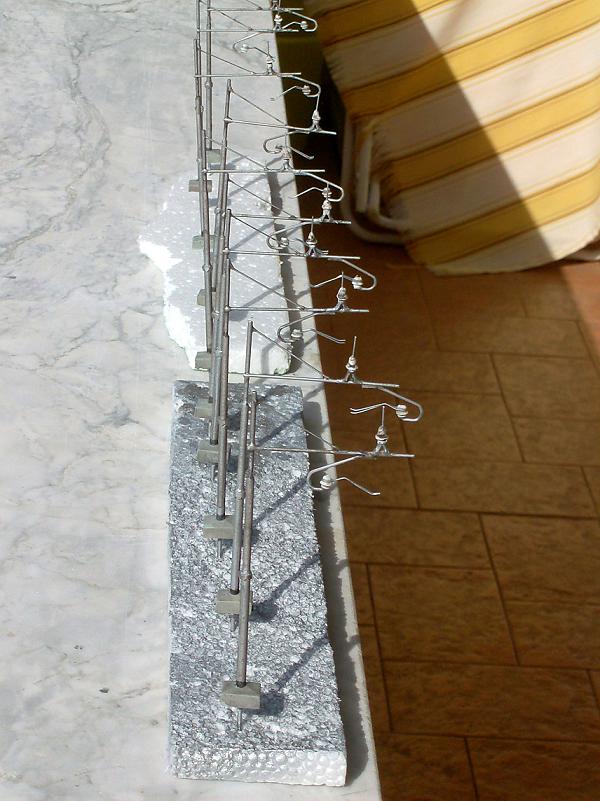

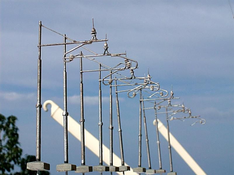

Pali finiti...
HPIM0762.JPG [ 62.01 KiB | Osservato 3333 volte ]
HPIM0760.JPG [ 82.05 KiB | Osservato 3333 volte ]

Bellissimi Alex!!!
 Oggetto del messaggio: Re: PALI FS VECCHIO TIPO(H0)
MessaggioInviato: venerdì 4 febbraio 2011, 7:43
Adriano656 ha scritto:
Bellissimi Alex!!!
Grazie Adriano :wink:

Mi sono arrivati i pali ordinati ad AXEL (ebbene sì, sono io l'ignoto committente...).
Posso assicurare che sono veramente ben fatti e molto curati, il risultato è migliore di quello che si vede in foto.
Grazie Axel
gino
Grazie Axel
gino
Grazie Gino.Troppo buono.Effettivamente a volte le foto non rendono a pieno la bellezza degli oggetti :wink:
