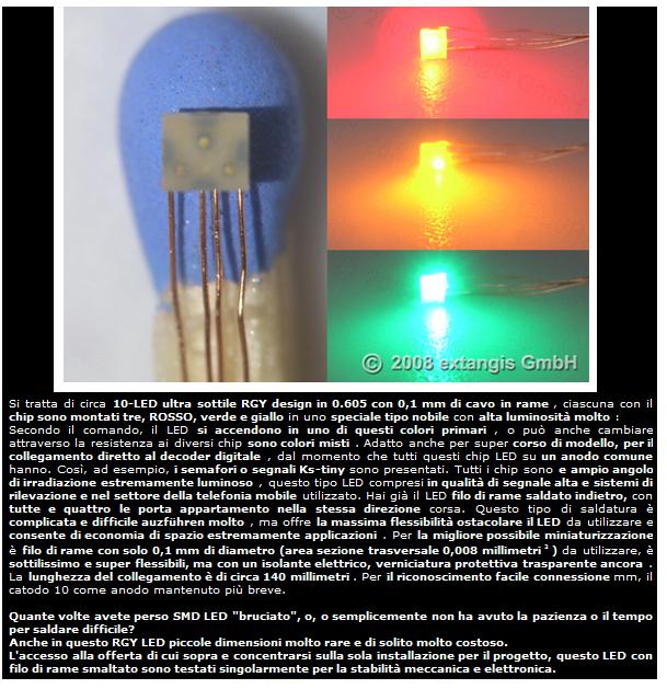

Usando il traduttore della pagina è venuto fuori questo...
PS:Intanto sto realizzando altri 2 segnali a portale(questa volta con i tralicci portanti più snelli :wink: )Presto inserirò le foto :D
ledbaron.jpg [ 99.32 KiB | Osservato 4089 volte ]
