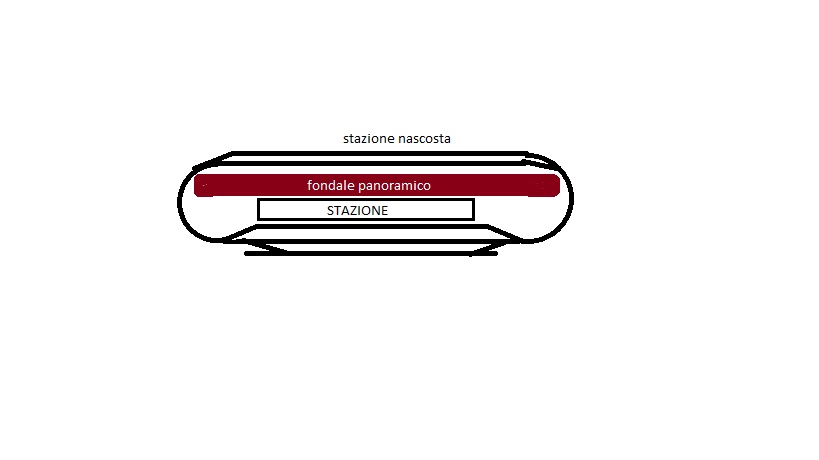

Ciao intanto complimenti per il bell'inizio di lavoro, poi volevo farti una domanda:
ho visto che una volta che il treno esce dalla stazione, dopo aver fatto il cappio di ritorno, rientra in stazione e sinceramente non mi sembra tanto realistico, perchè invece non potresti pensare (ora che sei ancora in tempo) a una linea nascosta che ti passa dietro la stazione,sempre allo stesso livello con magari un paio di binari da poter fare un cambio treno? Avresti il vantaggio che ti eviti il cappio di ritorno, hai lo spazio per farlo, hai ancora più possibilità di movimento e sarebbe molto più realistico. :mrgreen:
bye
scusami per la pessima qualità del disegno è solo per farti rendere l'idea
Immagine.jpg [ 24.21 KiB | Osservato 14839 volte ]

Rispondo "tempestivamente" a Gigrobodacciaio:
gli anelli di ritorno sono momentanei, la mia idea è proprio fare un anello chiuso con una stazione "nascosta", ma al momento la priorità è concentrarmi sul plastico.
