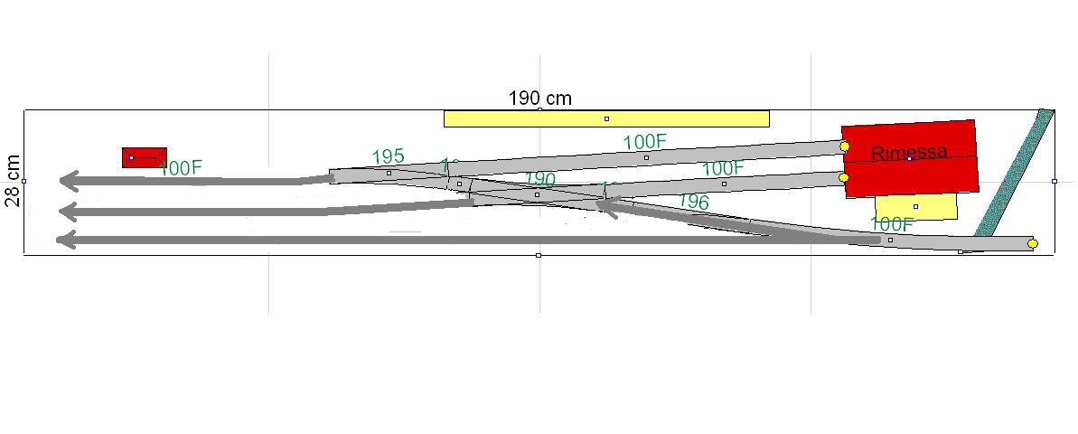

A mio parere mi sembra più interessante il secondo schema, però estremizzerei l'ottima idea del diagonale, cambiando lo scambio destro dopo l'incrocio con un sinistro: si avrebbe in tal modo una sorta di corretto tracciato in ingresso nel modulo, con accesso in deviata alle rimesse.
Di conseguenza anche il tronchino uscente dall'incrocio dovrebbe essere parallelo a quello che ho chiamato di corretto tracciato: si guadagnerebbe forse qualche centimetro che, in questi diorami così legati alle piccole dimensioni, potrebbe far sempre comodo.
E forse anche il tronchino più corto potrebbe migliorare allineandosi al parallelismo con gli altri due.
Spero di essermi spiegato, ma non ho dimestichezza con le immagini da caricare sul forum e neppure con modifiche a quelle esistenti.....

Purtroppo spesso un'immagine vale più di mille parole. Da quello che sono riuscito a capire ho elaborato un disegno volante (con wintrack avrei dovuto rifare tutto l'impianto da zero!), vediamo se ho capito bene...

Sono riuscito a farmi capire parzialmente: bene l'allineamento dei tre tronchini, ma lo scambio 195 dovrebbe essere un sinistro anzichè un destro.

Ciao Alessandro, un pò in ritardo ti metto il disegnino.Ho usato i tuoi deviatoi ,la rimessa e caseggiato personale le misure dovrebbero essere giuste,come fondale potresti metterci un muro hai circa 3cm.La parte che vedi in basso frontalmente vuole simulare una linea con fermata ,puoi utilizzare automotrici o piccole loko con 1 vagoncino il movimento è sì limitato ma fai finta che sia una mini linea da parata.Se un domani affianchi un altro modulo lo puoi facilmente espandere su due livelli con due linee distinte.Spero ti sia utile.
Ciao.Luigi.

Buonissima l'idea dei due livelli!
Bisogna vedere se ci sarà l'altezza necessaria, ma è davvero una buona soluzione.

Vedo solo ora il progetto di Luigi, e lo trovo interessantissimo. Purtroppo non dispongo dello spazio in altezza per tutta la lunghezza del modulo, vedrò come posso riciclare l'idea perchè è veramente originale e d'effetto! Grazie!

@Roncola: ritornando al progetto "diagonale" non capisco come possa usare uno scambio sinistro al posto di quello numerato 195. Così facendo il tronchino opposto alla rimessa andrebbe "in sù"... :?:

Cerco di spiegarmi a parole: se il 195 diventa uno scambio sinistro avrai un tracciato che partendo dal lato inferiore destro andrà a puntare direttamente per la diagonale del pannello arrivando al limite estremo dell'angolo in alto a sinistra. Ciò non pregiudica un' "armonia" del piano schematico del deposito, in quanto non è detto che si debba avere accesso alla Rimessa con uno scambio impegnato per il corretto tracciato. Anzi, se gli altri due tronchini dovessero seguire questo diagonale sarebbe ancora meglio dal punto di vista estetico.
Il fatto che il tracciato vada per in su crea un movimento che è assai importante nei pannelli di limitate dimensioni e, se non ho capito male, non è previsto che da questo tronchino si debba accedere ad un altro pannello: ci sarebbe un guadagno di cm, perchè un binario che va in diagonale è più lungo di uno che corre parallelo.

Ok. Avevo intuito qualcosa ma adesso ne ho conferma. In effetti "movimentare" i binari non guasta mai, proprio per questo avevo pensato al diagonale. Purtroppo però mi sono accorto che per quanto versatile possa essere il programma per pc, molte rilevazioni ,spostamenti e modifiche andranno fatte sul campo, proprio per una questione di centimetri. Appena preparato il "campo di battaglia" provvederò allo studio... :mrgreen:
