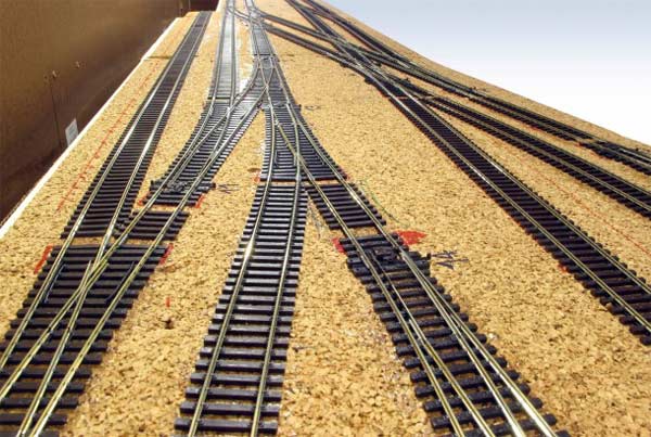

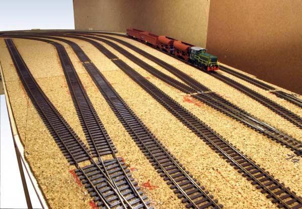

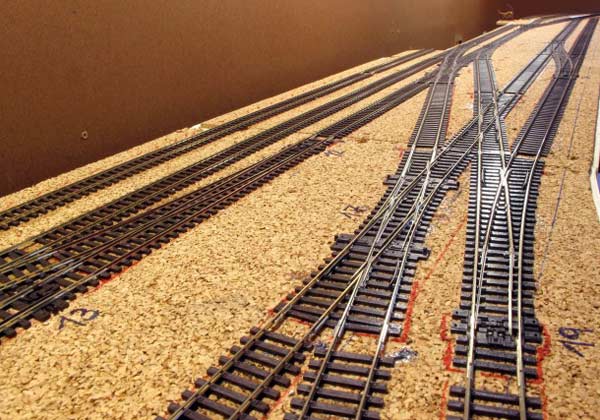

Dopo aver posato tutti ibinari ho fatto il collaudo con una volenterosa Taurus Piko, collaudatrice ufficiale dei miei plastici. Com'è ovvio non tutto è filato liscio durante il collaudo, anzi! Alcuni scambi mi hanno fatto letteralmente dannare... Comunque tra una saracca e l'altra tutto si è risolto per il meglio e spesso la soluzione era così semplice e stupida da non averci pensato fino all’ultimo: per esempio alcuni scambi Peco non polarizzavano il cuore a causa delle lamelle sporche, visto che provenivano dal vecchio plastico!
binari_01.jpg [ 41.42 KiB | Osservato 12974 volte ]
004.jpg [ 56.94 KiB | Osservato 12974 volte ]
006.jpg [ 58.09 KiB | Osservato 12974 volte ]
007.jpg [ 57.12 KiB | Osservato 12974 volte ]

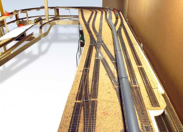

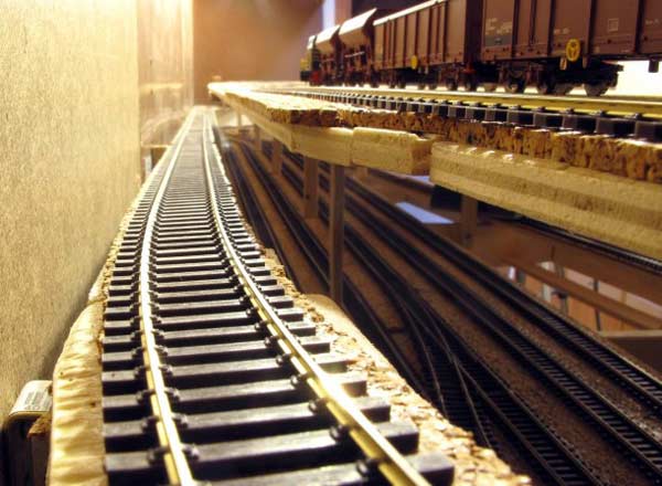

I binari infatti provengono in gran parte da lavori precedenti: ci sono binari Roco Line cod.83 che mi dispiaceva buttare, Peco cod.75 (flessibili), scambi Peco electrofrog e scambi in curva Tillig. Anche i motori degli scambi sono quasi tutti riciclati: sono Peco e qualche Conrad che ho voluto abbinare agli scambi Tillig dato che non hanno la “molletta” che tiene gli aghi in posizione (sono stracontento dei Conrad che costano quasi niente e funzionano benissimo. Art. 219998 comprati direttamente da http://www.conrad.de). Alcuni li ho posizionati sottoplancia, nei tratti nascosti invece li ho messi di fianco al loro scambio.
005.jpg [ 41.75 KiB | Osservato 12974 volte ]
008.jpg [ 53.64 KiB | Osservato 12974 volte ]
011.jpg [ 38.94 KiB | Osservato 12974 volte ]

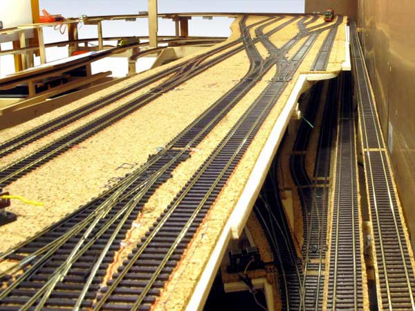

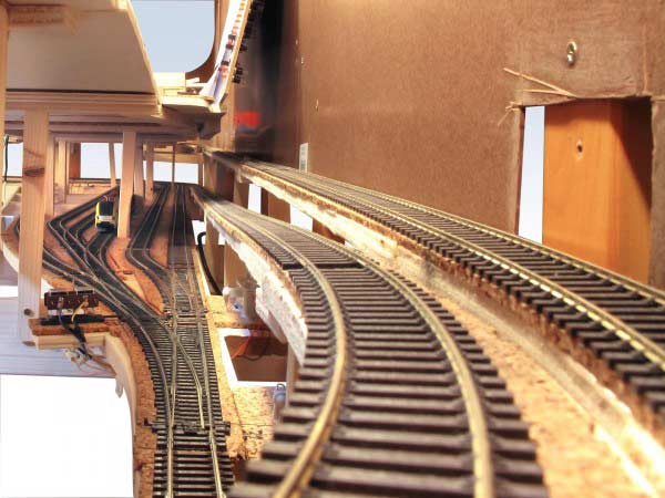

Ed ecco finalmente Milano Chairavalle con i binari posati. Per la posa, ho preso più e più volte le misure, ho tracciato la posizione di tutti gli elementi sul sughero posato in precedenza dopodiché ho praticato tutti i fori necessari per il cablaggio elettrico e per le aste dei motori sottoplancia.
In questo caso la parte più dolorosa è stata il cablaggio dei due deviatoi inglesi e dell’incrocio. Già ho difficoltà con l’elettronica elementare, figuriamoci con microswitch e quant’altro… Comunque il resto è stata più o meno una passeggiata...
Come dicevo, tutto l’impianto è stato collaudato dalla infaticabile Taurus Piko, ma la vera “prova del nove” si è svolta con una 245 e un piccolo 214. Una volta polarizzati tutti i cuori e sistemato alcune piccole tratte isolate, l’impianto è ora del tutto funzionante… il che fa di me un'uomo felice! La posa dei binari della stazione era la parte che mi angosciava di più!
:arrow: Fine terza parte...

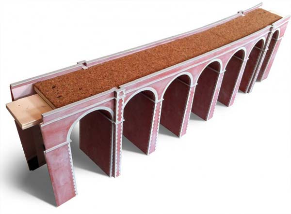

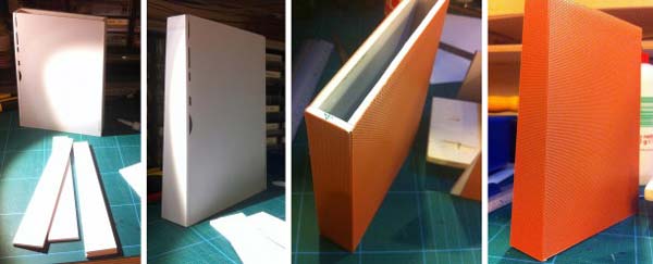

Spostandoci sul lato opposto a quello della stazione, la piccola parte del plastico dedicata all’area dei Giovi comprende un ponte in muratura leggermente in curva che scavalca un bosco dal nome poetico di Bosco Atro (si, il nome proviene da Il Signore degli Anelli e… no, non ci metterò né Frodo né compagnia)

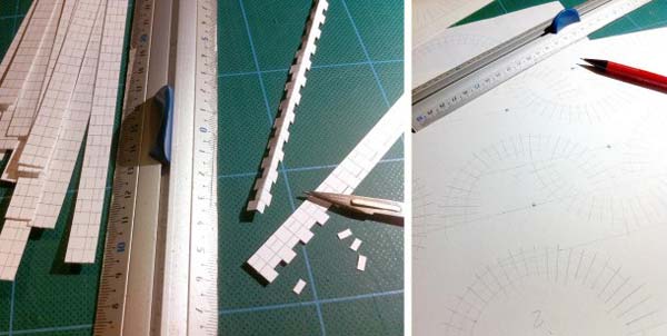

Inizialmente l’idea era quella di costruirlo interamente in forex, incidendo i mattoni uno ad uno. Ma appena mi sono reso conto delle dimensioni e della quantità di mattoni da incidere ho lasciato perdere: ci avrei rimesso la vista! Ho scelto quindi una soluzione più veloce, più pigra, ma dal mio punto di vista più pratica: mi sono procurato da slatersplastikard.com dei fogli di plasticard riproducenti dei mattoni già in scala e li ho usati per rivestire una struttura costruita in forex.

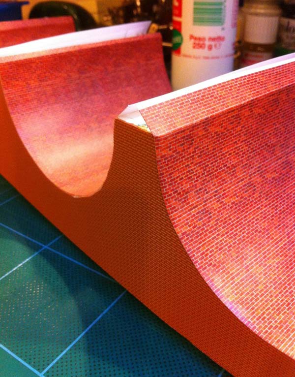

Prima ho costruito i piloni uno ad uno tagliando il forex con un taglierino (uno di quelli grossi), poi sono passato alle fiancate del ponte incidendo gli archi con un seghetto da traforo. La parte in mattoni sotto gli archi ho provato a farla in… carta. Per risparmiare non ho usato il plasticard mattonato ma una stampata di mattoni fatta a computer. Devo dire che il risultato non è male e che una volta data una leggera mano di sporcatura i mattoni finti si mimetizzano benissimo con gli altri.
ponte_01.jpg [ 19.71 KiB | Osservato 12817 volte ]
ponte_03.jpg [ 74.72 KiB | Osservato 12817 volte ]

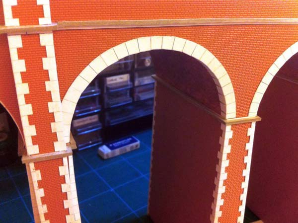

Assemblati i piloni con le fiancate e fatta una prima prova di posa in opera sono passato alla riproduzione delle cornici (fatte in cartoncino) e delle pietre per gli angoli. Gli angoli sono fatti con il solito cartoncino Fabriano F4 inciso con un punteruolo e ritagliato uno dopo l’altro. Ho fatto lo stesso con le pietre delle arcate e una volta incollate alla struttura il ponte comincia ad avere un certo aspetto.
ponte_06.jpg [ 26.62 KiB | Osservato 12817 volte ]
ponte_07.jpg [ 38.45 KiB | Osservato 12817 volte ]

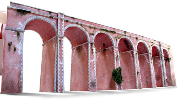

A questo punto ho dato una passata di colore grigio alle pietre e una passata dello stesso grigio ma molto diluito per far risaltare i mattoni e contemporaneamente schiarirne un poco l’aspetto. Poi con della vernice bianca ho cercato di riprodurre le macchie di salnitro e umidità che si creano normalmente… ed ecco il risultato:
ponte_09.jpg [ 65.32 KiB | Osservato 12817 volte ]
ponte_08b.jpg [ 24.5 KiB | Osservato 12817 volte ]

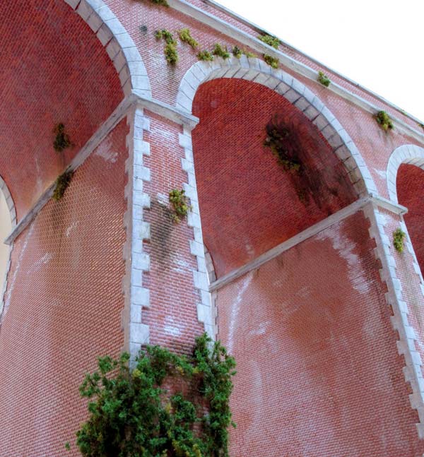

Con un colore verde scuro ho poi riprodotto qualche infiltrazione e con del nero molto diluito ho dato qualche sfumatura qua e là. E ho cominciato a dare una base di vegetazione infestante. Il tocco finale lo darò appena completerò il ponte con dettagli come cavi vari, pali della catenaria e quando comincerò a creare un po’ di vegetazione nel bosco…
Alla fine pensavo di dare una passata di aerografo per evidenziare certi particolari ma alla fine il risultato mi piace anche così, nonostante l'impietosa macrofotografia.
ponte_10.jpg [ 75.11 KiB | Osservato 12817 volte ]
ponte_11.jpg [ 63.17 KiB | Osservato 12817 volte ]

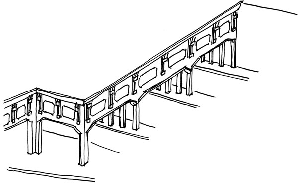

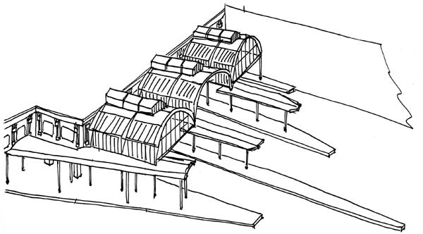

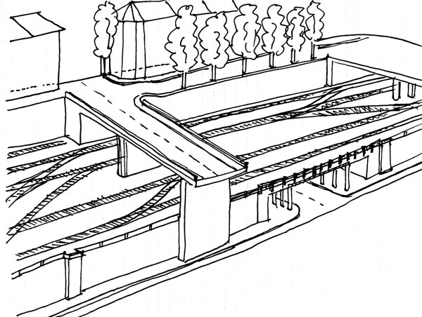

Effettivamente non avevo accennato al FV... ma semplicemente perché non l'ho previsto. La stazione vera e propria sarà in un luogo immaginario che non si vedrà. Per come ho pensato la zona, prevedo solo l'ingresso della stazione (con o senza tettoie), strada poco sopra perpendicolare ai binari e facciate di edifici che si affacciano su questa. Inoltre sulla ci metterò anche gli accessi alla metropolitana, che potranno essere usati anche per accedere alla stazione.
Le facciate che poi girano a destra e proseguono lungo tutta la lunghezza del tratto urbano, con qualche interruzione e qualche ponte. Questo potrebbe essere il lato est del tratto urbano:
bozzetto_1.jpg [ 69.57 KiB | Osservato 13471 volte ]
Potrei anche limitarmi a creare una facciata tipo questa che effettivamente mi piace molto:
mi.jpg [ 50.05 KiB | Osservato 13471 volte ]
oppure più semplice:
bozzetto_0.jpg [ 28.34 KiB | Osservato 13471 volte ]
Solo che vorrei creare anche del movimento, come se con il passare del tempo i marciapiedi si fossero adattati alle lunghezze dei convogli, e le pensiline/tettoie anche. Spero di essere riuscito a spiegare correttamente quello che vorrei fare...
Mah, ora fa troppo caldo per ragionare come si deve... lascerò decantare tutte queste idee e credo che per adesso ripiegherò sui piccoli quadri sinottici che comanderanno gli scambi. Inizialmente pensavi di comandarli a mano con un sistema di leve, ma la pigrizia e il poco tempo a disposizione mi hanno fatto scegliere la via dell'elettronica. Stay tuned...

MessaggioInviato: martedì 10 luglio 2012, 19:04
Mi piace molto lo schizzo coi ponti e la ferrovia che si intersecano nel paesaggio urbano... :D
Per le tettoie... anche se meno tipica, preferisco la soluzione precedente... Ha un che di più ferroviario. Così fatta (2° schizzo) mi sembra l'ingresso in un sottopassaggio, o comunque in una galleria. Non l'entrata in una stazione... Mio parere, eh :wink: ! E' un po' troppo basso... Ma se tu lo alzassi, probabilmente il tutto verrebbe meno allo scopo previsto: nascondere i binari che escono di scena. Fatto con le tettoie sta meglio. Perchè non pensare ad una tettoia come quelle che si vedevano una volta nelle stazioni (Vedi anche il topic su Treviso)... Abbraccerebbe i primi 4-5 binari, mentre per i restanti si potrebbe usare una tettoia più piccola (o solo un paio di pensiline)... I vetri, rigorosamente sporchi (più che per la scarsa pulizia che ne per il fumo delle vaporiere... :mrgreen: ), nasconderebbero l'uscita di scena dei binari...
