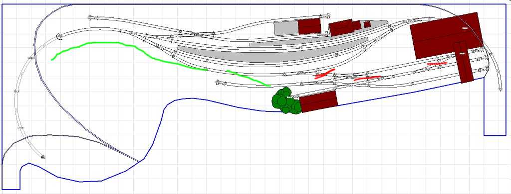

Risultato delle mie elucubrazioni serali:
La stazione consta in: scalo merci (PC+MM+binario carico/scarico diretto), raddoppio per incroci/precedenze, altro binario passante per la sosta e le manovre dei merci e per l'accesso al raccordo industriale.
Lo stabilimento è piuttosto alto, e serve ad occultare uno scambio e la strettissima curva seguente. Il piazzale della fabbrica lo immagino carrozzabile (ghiaia per l'epoca III, cemento per l'epoca IV-V, lo stabile (quello circondato da alberi), oltre ad avere una funzione scenica (spezza la visuale sul piano di stazione, facendolo sembrare più lungo), potrebbe essere un deposito combustibili o liquidi nocivi, od un qualsiasi altro locale che è bene tenere lontano dal resto della fabbrica. Quella striscia di fabbricato che si diparte dal capannone principale, va idealmente a ricongiungersi con un altro fabbricato non rappresentato, che dispone anch'esso di piano caricatore (solo accennato).
La penisola a sx rappresenta l'elicoidale che porta la linea dal livello 0 (o poco più) a circa +27 cm, per lasciare sotto lo spazio sufficiente alla stazione nascosta.

non male il progettino di Bomby! la stazione con neanche un binario dritto e molto elegante, l'unica nota a simile progetto sarebbe allungare leggermente l'asta di manovra dello stabilimento (anche per semplicità funzionale) e aggiungere almeno un astina di sosta lato sinistro per il materiale in sosta. l'eventuale seconda linea potrebbe diramarsi a questo punto dalla sinistra dell'impianto e ricongiungersi con l'elica in galleria, per utilizzarne una sola per portare il binario a quota inferiore.
 Oggetto del messaggio: Re: PLASTICO: plastico appenninico con linea TD/TE
MessaggioInviato: venerdì 14 settembre 2012, 17:13
L'asta è corta, perchè più lunga è inutile... Lo spazio è dettato dal "raddoppio" interno allo scalo, lunghezza fissata e non modificabile (a meno di pesanti modifiche). L'asta di manovra a sx occupava troppo spazio. Forse mettendola al servizio del solo 3° binario... ma non so quanto possa essere utile, non vorrei sovraccaricare troppo la scena.

se hai preso come riferimento il raddoppio (scambio-scambio) allora hai ragione!

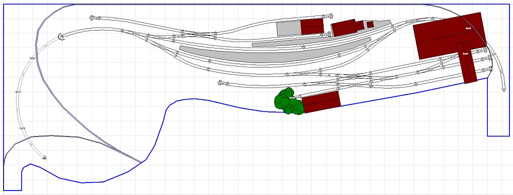

Se posso permettermi ho pensato ad una piccola modifica del tracciato che garantisce una maggior "sicurezza" delle operazioni data dal tronchino a sinistra, in caso di fuga dei carri non vanno in linea, e permettono anche di allungare i binari dello scalo interno alla fabbrica.
Inoltre all'interno dello stabilimento leverei gli scambi più a destra presumendo che i carri vengano introdotti a spinta.. come del resto accade molto spesso nella realtà.
Potresti anche mettere il tronchino in comune sia con il 2° che con il 3° binario con un bell'inglese, che ti permetterebbe di avere in stazione due treni diretti/provenienti dallo stabilimento ed il tronchino farlo finire in una finta galleria parallela al binario di linea.. ne esistono molti di tronchi così realizzati e sarebbe anche una peculiarità del plastico..
Ultima cosa sposterei verso sinistra il fabbricato che scavalca i binari che presuno sia un'attrezzatura di carico/scarico
ps scusa la qualità del disegno orrendamente realizzato

@mazy: Forse gli scambi più a destra sono superflui... Il tronchino per il 3° binario lo si riesce a mettere piazzandoci un curvo PECO. Mettere un inglese dove hai detto tu è impossibile senza snaturare l'armonia del piano (Lo scambio che c'è in realtà è a Y). Il fabbricato che scavalca i binari non è necessariamente addetta al carico/scarico, ma lo intendevo come un passaggio tra 2 capannoni, uno in vista, l'altro ideale.

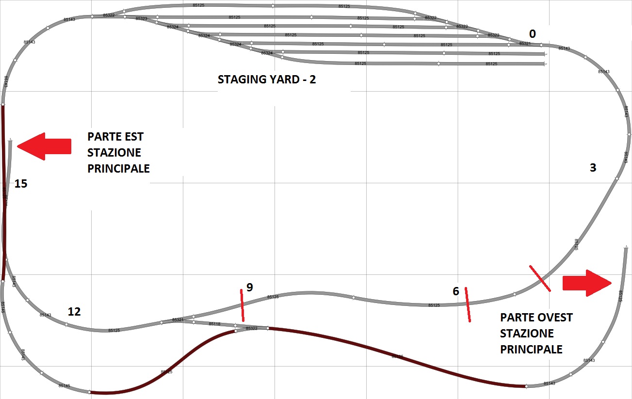

Il livello inferiore dello staging yard potrebbe essere a grandi linee così, prendendo spunto dal progetto pubblicato su TTM40. A seguire la bozza per la stazione a trazione termica che dovrebbe essere situata sul lato opposto a quello della principale.
