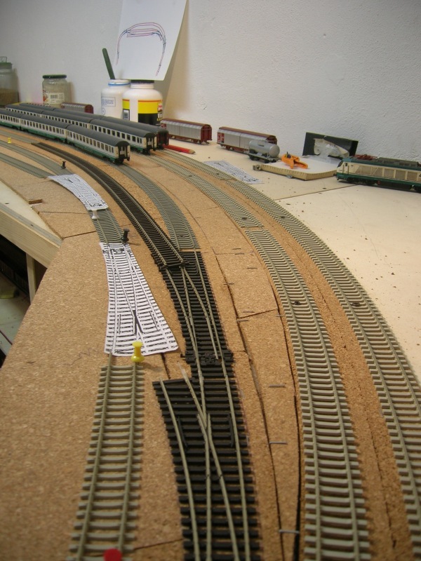

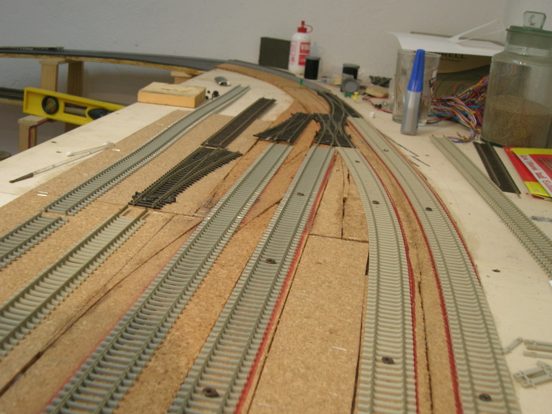

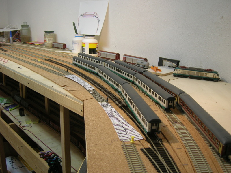

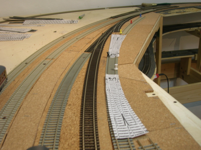

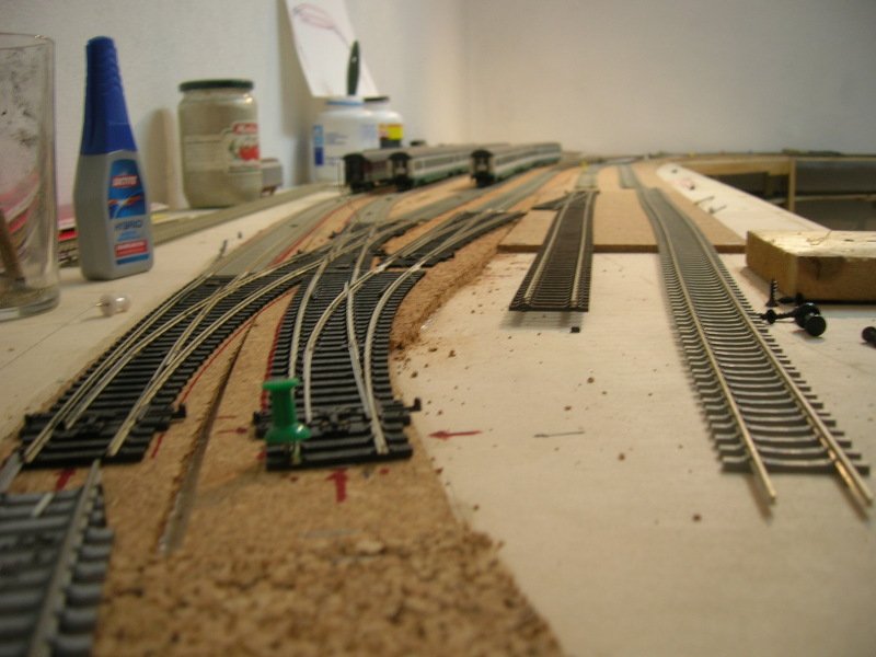

A rilento proseguo con i lavori.
Acquistati quasi tutti gli scambi e alcuni flessibili peco, dalla teoria sono passato ai fatti modificando ancora quello che credevo ormai definitivo.
La geometria degli scambi peco e la mia necessità primaria di fare il piano stazione più lungo possibile, e perciò in curva cercando di mantenere raggi visivamente accettabili, ha comportato alcune alcune modifiche aventi il fine sia di migliorare "l'operatività" sia di cercare di evitare per quanto possibili errori macroscopici di "tecnica ferroviaria".
Diciamo che se ancora presenti errori di "tracciato" purtroppo non posso evitarli. L'unico modo sarebbe autocostruirsi gli scambi...ma non ci penso minimamente. ;-)
La difficoltà di una stazione in curva sta nel posizionare al decimo di millimetro scambi e flessibili.
Posati i binari, ma soprattutto gli scambi, segnerò sul piano la posizione. Dopodichè dovranno essere fatti i fori per i motori sottoplancia e riposizionare i tutto con solita colla vinilica. Qua, ogni frazione di millimetro in più o in meno nel riposizionamento, sballerà tutto... Per cui dovrò sudare parecchio...

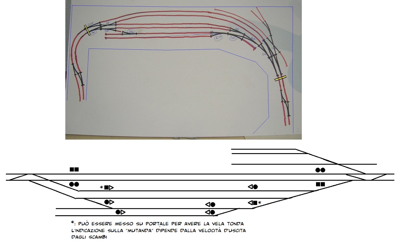

MessaggioInviato: martedì 29 gennaio 2013, 18:54
Io fare una cosa del genere:

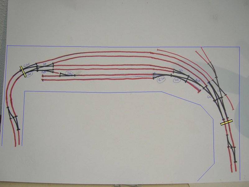

1 (1).jpg [ 151.17 KiB | Osservato 8304 volte ]
Non ho indicato protezione ed avviso, ma penso che non servano. Nel caso, dipende: direi 2 vele avviso e 2 o 3 vele protezione (dipende dalle velocità che pensi possano consentire gli scambi, guarda su segnali.it, non vorrei scrivere cacchiate :mrgreen: ).
I segnali che sono a vela quadra e segnati con l'asterisco, se vengono messi su portale (e quindi la luce viene posta a sinistra del binario), assumono la vela tonda. I segnali a vela quadra a 2 vele devono rimanere così in quanto posti sul binario di corsa, lato illegale e, per regolamento devono essere a vela quadra (se un treno, su linea banalizzata, percorre il binario "illegale", si trova i segnali sempre a destra).
Alex (Corsico), confermi?
Altrimenti puoi usare il mio segnalamento... (vedi idee & fantasia) :mrgreen: è perfettibile, ma sarebbe simpatico (offro $$$$$$ $€ £o insta££i!)!
Non è che la scelta tra la protezione a 2 o 3 luci dipende dalle velocità ma dalla possibilità di fare itinerari in doppia deviata. Con 2 vele non la puoi fare secondo le normative attuali ma se l'impianto lo ambienti decenni or sono anche il segnalamento incompleto è accettabile.
 Oggetto del messaggio: Re: PLASTICO: Il mio plastico ligure
MessaggioInviato: giovedì 31 gennaio 2013, 11:11
Sì, ecco, intendevo dire quello, mi son spiegato male...

MessaggioInviato: giovedì 31 gennaio 2013, 17:37
Intanto, se non pensi di riuscire a posizionare avviso e protezione, sei già a posto così, come ti ho mostrato nello schema.
In situazioni standard*, i segnali di partenza ad 1 vela possono mostrare 2 aspetti: R (rosso) o V (verde), mentre quelli a 2 vele, R, V, G (giallo) ogni vela, con le combinazioni che variano a seconda di ciò che vuoi segnalare (guarda il sito segnali.it, è di sicuro più preciso di me).
*situazioni standard: no segnali di partenza accoppiati con avvisi, no diramazioni in piena linea, ecc. Insomma, la situazione di una stazione normale, su di una normale linea banalizzata.
Per i portali, vale quanto ho detto prima... per come hai realizzato il piano binari non sono neppure estremamente necessari! In ogni caso, sarebbero molto semplici (in pratica "montano" un solo segnale ad una vela).

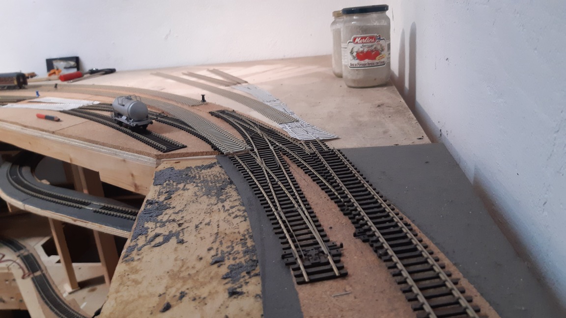

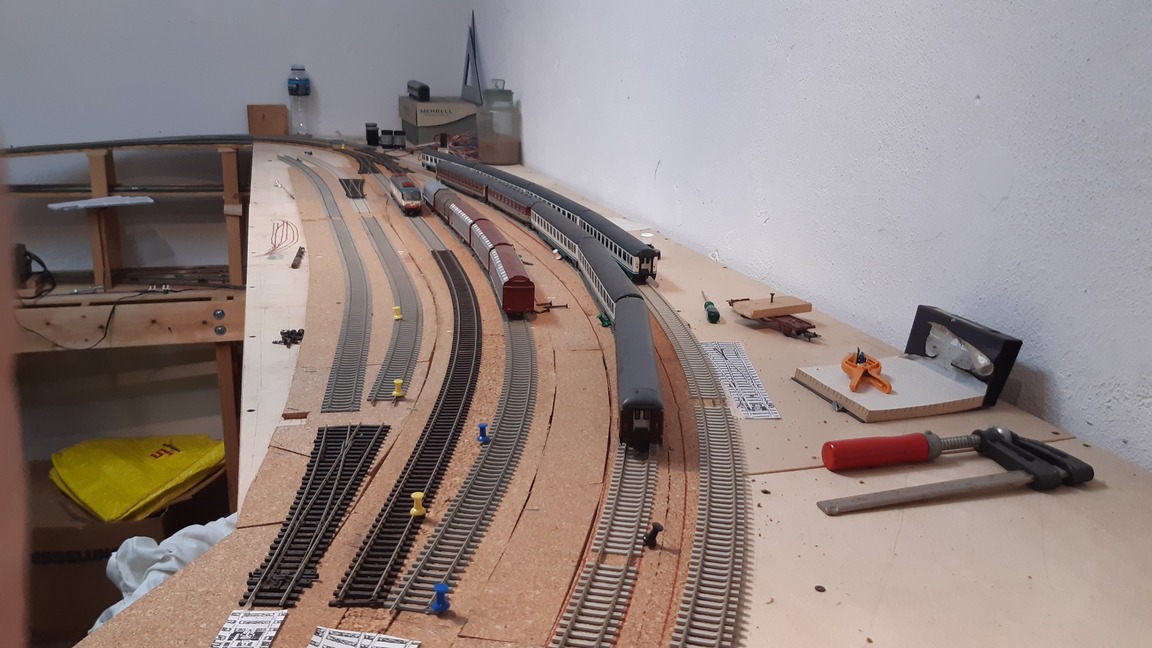

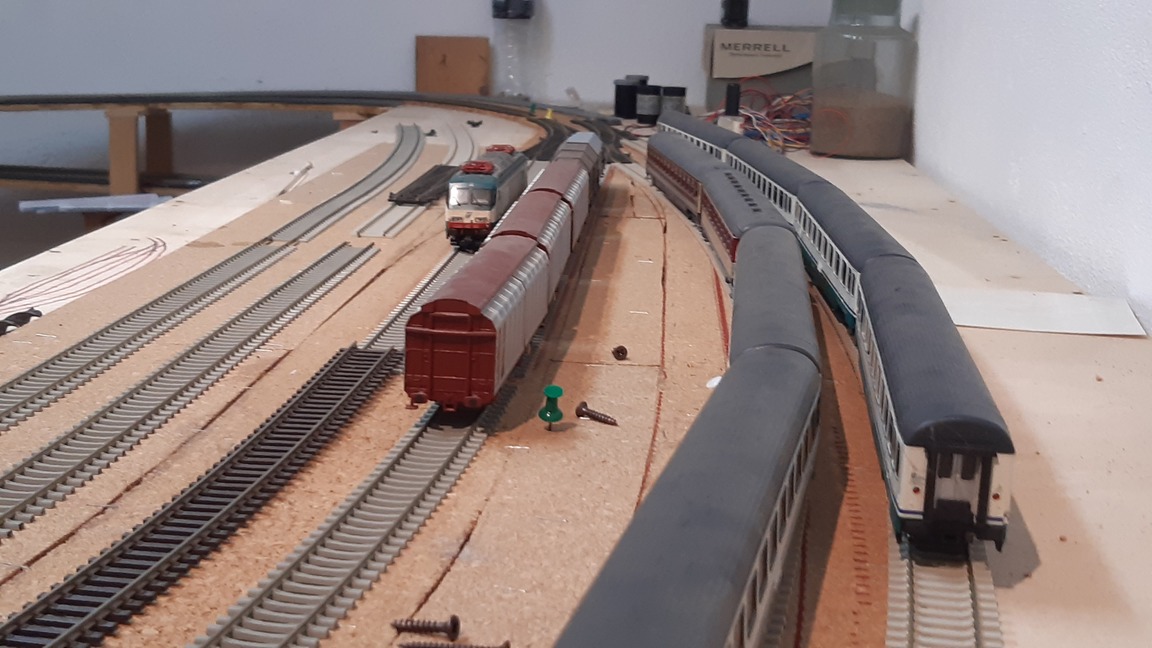

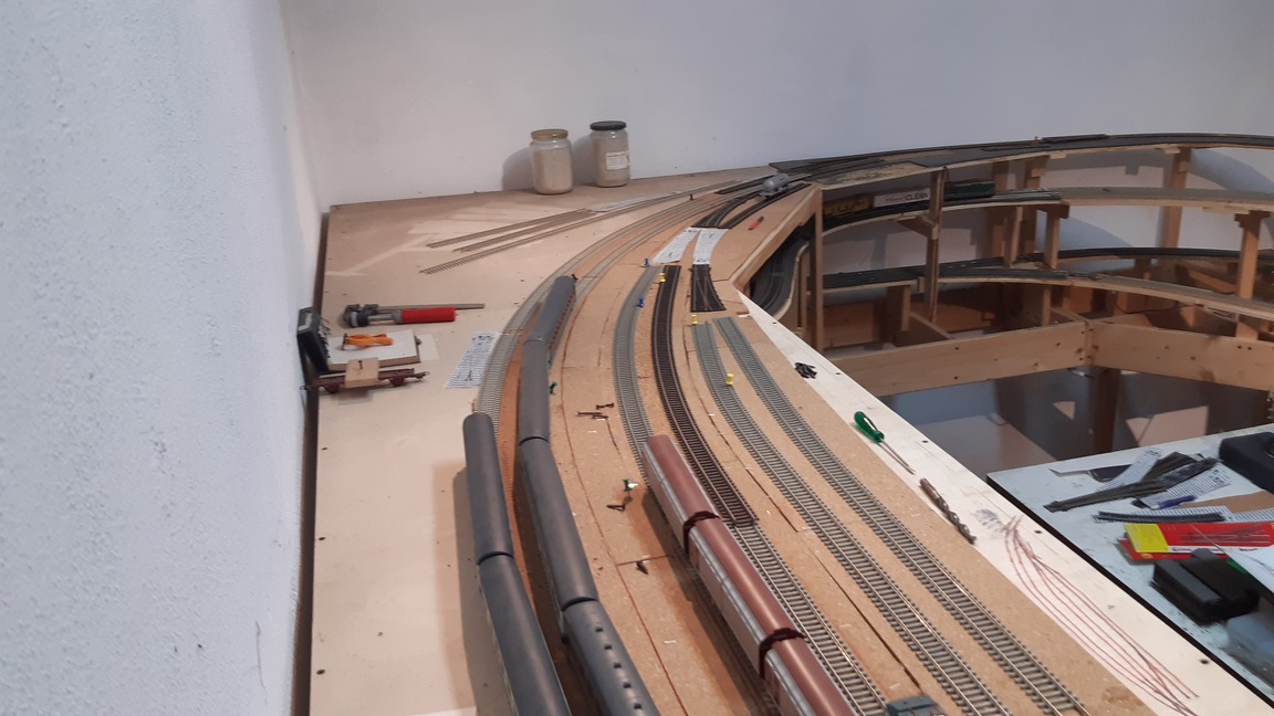

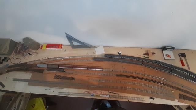

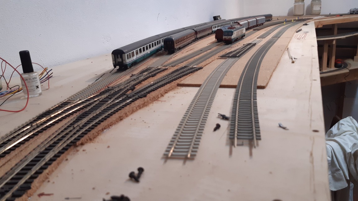

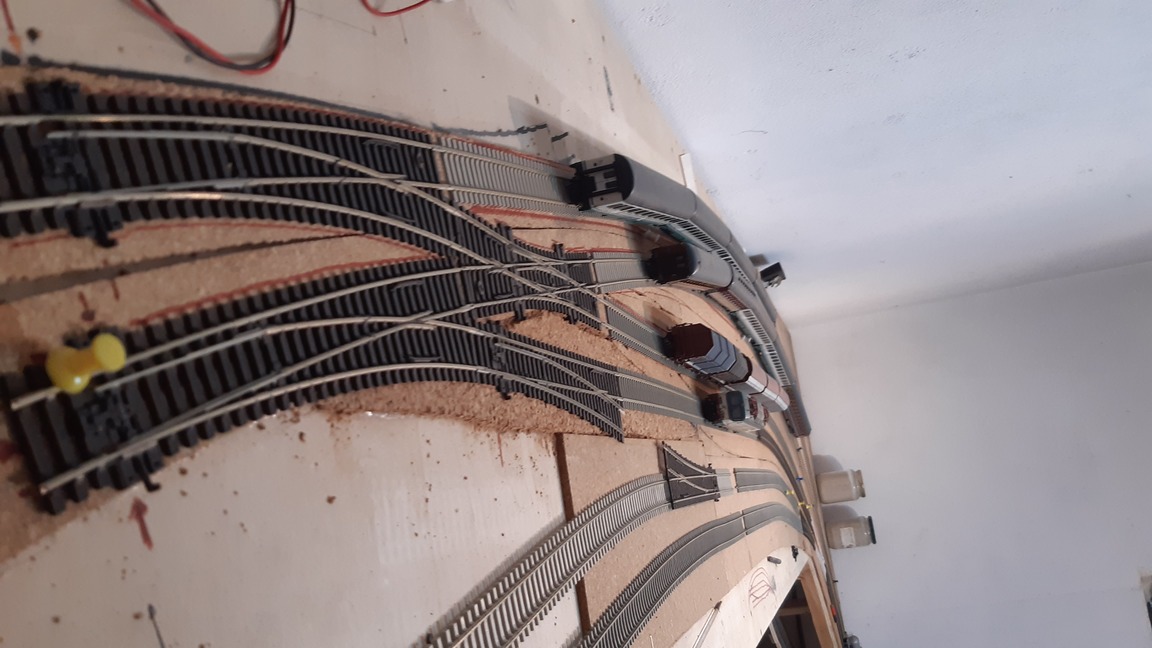

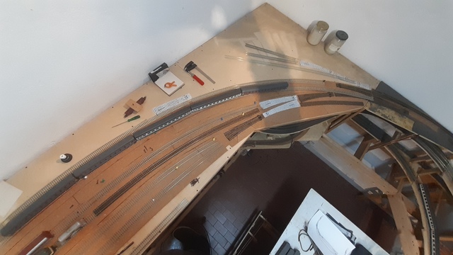

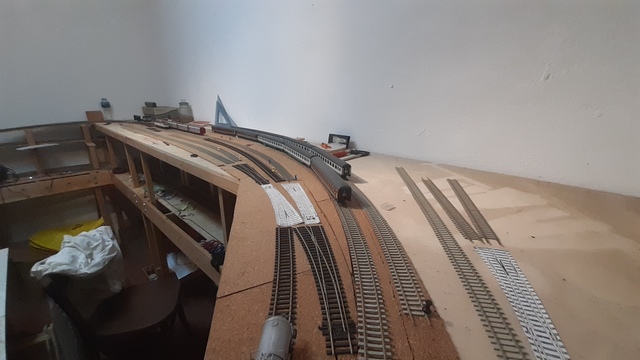

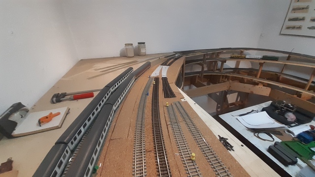

Passati tanti anni, osservati molti splendidi lavori qua e altrove, ho provato a migliorare il piano stazione.
Sicuramente ci saranno errori tecnici, ma ahimé, lo spazio é quello. Ho dato piú importanza alla resa visiva delle curve, sfruttando al massimo i 3.5 metri di lunghezza stanza, per avere almeno un binario di stazione lungo il minimo sindacabile per 8 carrozze. Lo schema é come l'ultimo in cui mi si consigliava la segnaletica. Ho solo modificato curve e qualche scambio curvo.
Non fate caso ai rotabili messi a caso. Mi servono esclusivamente per definire meglio i raggi e le geometrie delle curve.
Ora devo decidermi a fissare tutto e iniziare i cablaggi...
ovvero la parte per me odiosa...
20200104_204644.jpg [ 228.68 KiB | Osservato 7321 volte ]
20200104_204359.jpg [ 237.87 KiB | Osservato 7321 volte ]
20200104_204529.jpg [ 217.03 KiB | Osservato 7321 volte ]
20200104_204436.jpg [ 199.14 KiB | Osservato 7321 volte ]
