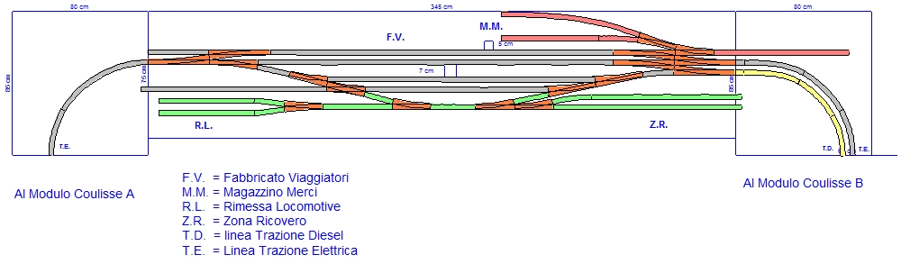

Salve ragazzi, dopo qualche giorno di pausa e riflessione torno a scrivere sul forum.
Seguendo alcuni vostri utili suggerimenti ho modificato il mio progetto iniziale, ditemi cosa ne pensate, adesso è più plausibile?
Noterete che questa volta ho utilizzato dei colori, essi rappresentano i diversi binari che ho intenzione di usare, vale a dire:
Colore grigio: volendo rappresentare uno scorcio di una linea principale, armamento scelto Tillig elite cod 83 traverse in cemento armato.
Colore Arancio: Deviatoi (alcuni già in mio possesso) anche qui la scelta ricade sui Tillig elite cod 83 traverse in legno (situazione plausibile al vero).
Colore Rosso e Colore Verde: trattandosi di zone di servizio, l’armamento scelto sarebbe Peco cod 75 traverse in legno (magari con una distanzia tura maggiore)
Colore Giallo: Linea a trazione Diesel, la vedo come una linea secondaria, quindi la scelta sarebbe Peco cod 75 con traverse in cemento armato, (come al vero nelle tratte rimodernate)
Anche qui, mi aspetto i vostri consigli, suggerimenti, critiche.
Saluti, ci sentiamo al più presto.

Per le traverse in CA della linea principale sconsiglio le Tillig, di aspetto tetesco, meglio le Roco (sempre in cod. 83); Per le traversine in CA della secondaria rimodernata, userei quelle biblocco della Peco...

Io ho entrambi i tipi di binari in c.a., sia peco in cod 75 sia roco in cod 83.
I tillig sono troppo tedeschi per cui li ho scartati.
I peco sono i più belli perchè hanno riprodotto il sistema di fissaggio rotaia-traversina con l'attuale molla. Per cui, anche se impercettibilmente più piccoli dei roco, sono più moderni. I roco hanno ancora piastra e bullone per cui io li utilizzo come rotaia in c.a. "vecchia"...
Poi...delle tre marche citate, va bene tutto. Sono comunque finezze che io reputo estreme...che se sei un buon modellista, nessuno potrà criticare la scelta di una marca piuttosto che l'altra

Ah, già, in CAP mi sono scordato le Peco normali. Ma per la secondaria userei proprio le biblocco Peco, novità di quest'anno a Norimberga!
