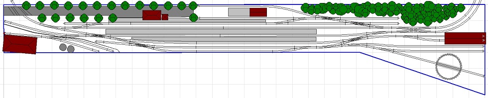

Ambientazione?
Di sicuro in quello spazio in N ci viene un bel lavoro con una stazione magari anche importante, ma comunque con molto spazio intorno per paesaggio, eccetera.
Ti ricordi che l'anno scorso avevi chiesto un suggerimento per il plastico, se non ricordo male, di un amico? In scala N? Con qualche modifica, quel progetto è ancora buono.
Lo posto per rinfrescare la memoria:

Modificandolo un po', secondo me quel progetto è una buona base...

Gentilmente prova a modificarlo tu.Comunque per quel progetto ci vuole la scala N giusto?Per l'H0 mi pare poco lo spazio.Si accettano suggerimenti da tutti.Grazie :)

Ci sto già lavorando... Comunque è in scala N.

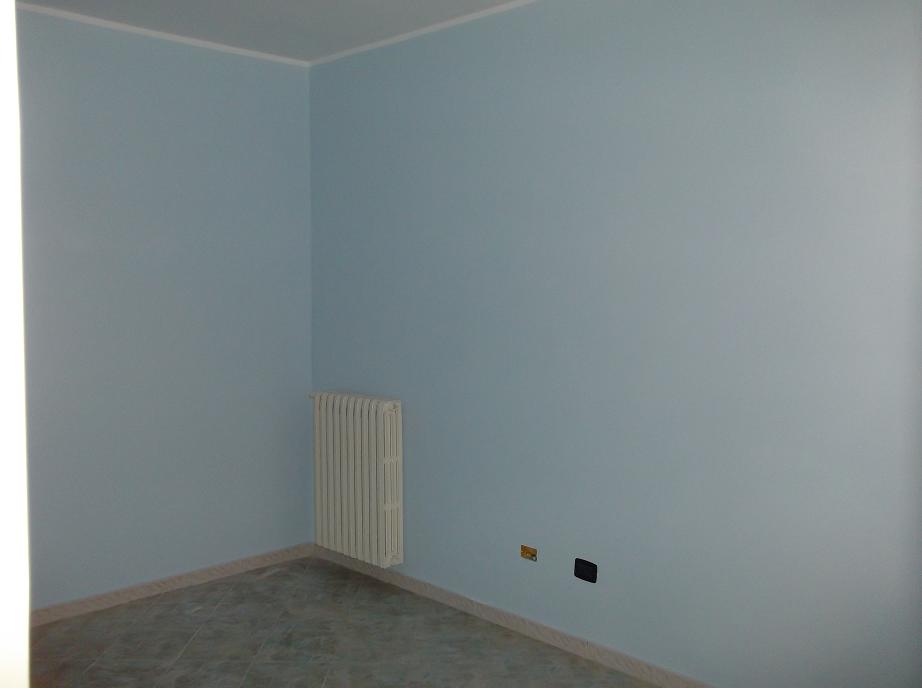

Ecco la stanza pronta e già dipinta di azzurro per simulare il cielo :wink:

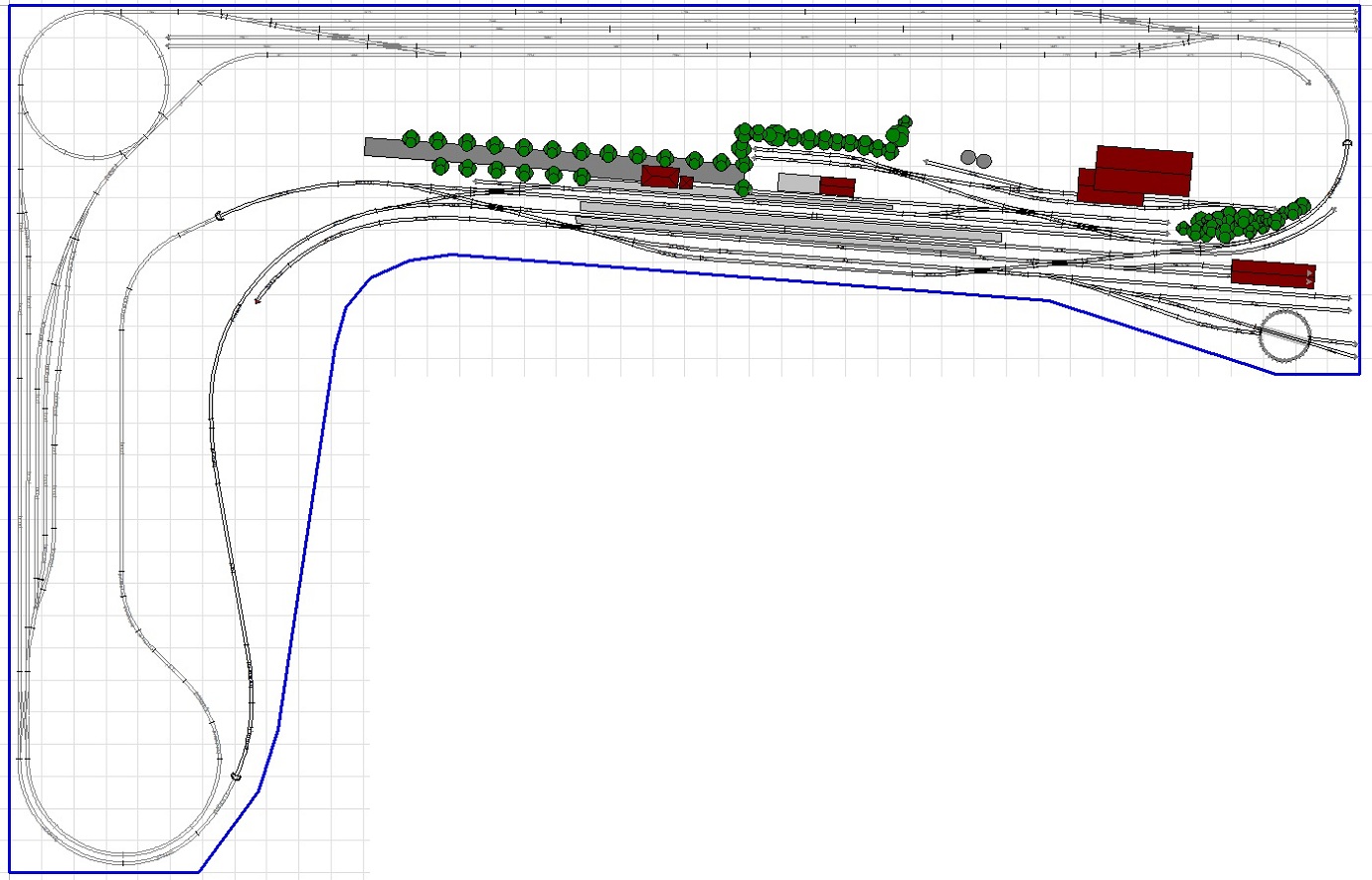

Il tutto può avere 2 interpretazioni (sta a te scegliere quale preferire):
- In quella località inizia il tratto di raddoppio su sede separata della linea storica; essendo alla base di una impegnativa rampa che richiede(va) la spinta in coda dei treni e/o il cambio locomotiva, è sede ance di deposito;
- La stazione è sede di diramazione (dal piano binari questa linea dovrebbe essere quella posta verso lo spettatore), pertanto dotata di DL.
In ogni caso, la stazione è dotata anche di ampio scalo merci con raccordo, 4 binari atti al servizio passeggeri, più altri 2 secondari, una rimessa a due stalli, una piattaforma girevole (occorrerebbe trovarne una non tropo enorme) e 2 binari per il ricovero delle carrozze non in servizio, oltre ai necessari annessi e connessi. La lunghezza minima dei binari principali (il 4°) è di 1350 mm, circa 218 m al vero, ci dovrebbero stare comode 8-9 carrozze unificate.
Il lato corto della L contiene un tratto di piena linea della diramazione/vecchia linea, che immagino posto a picco sul mare (tuo cavallo di battaglia :D ), tutta la restante parte dei binari è nascosta (a seconda di come preferisci, dietro ad uno sfondo o sotto un rilievo), e contempla una stazione a più binari.
Il cerchio nell'angolo è un modo che ho rubato ad Antonio e Andrea (di ispirazione americana) per realizzare 2 cappi di ritorno compenetrati. Occorre studiare bene l'elettriotecica/elettronica del tratto, ma dovrebbe dare un'enorme flessibilità all'impianto, consentendo anche una circolazione continuativa dei convogli (per intrattenere gli ospiti o il pargolo senza dover stare per forza ai comandi...).
Che ve ne pare?
